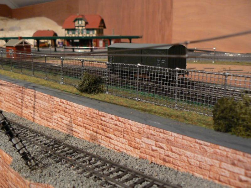

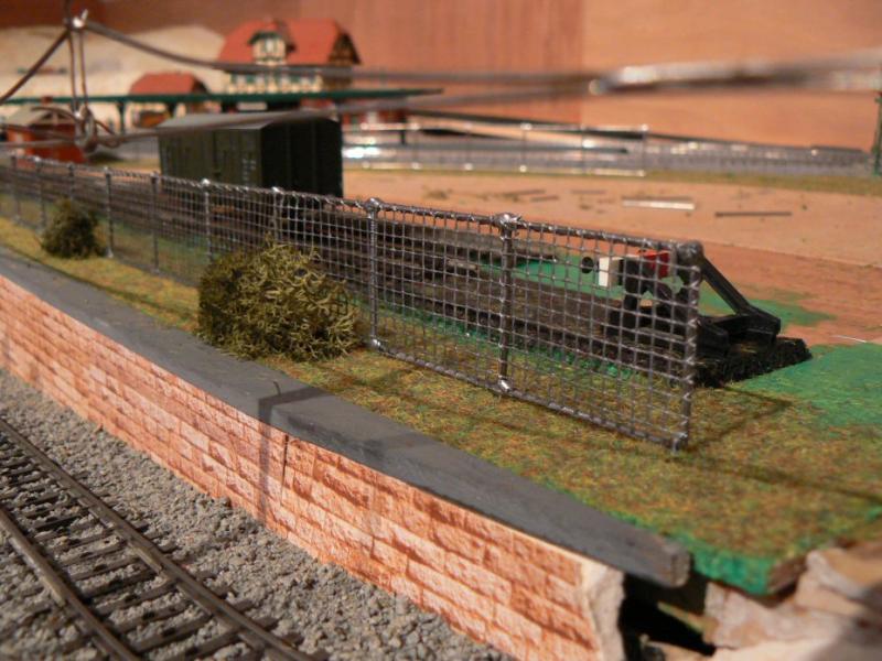

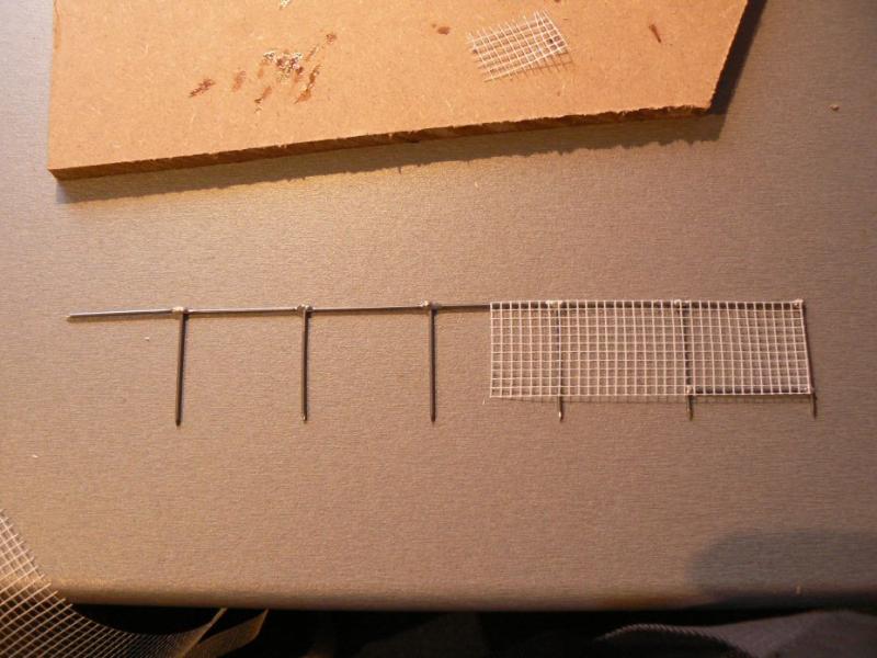

ff een kort berichtje met de eerste hekjes die ik gemaakt heb van spijkers en gaas voor het afwerken van gipsplaten.
Super goedkoop en makkelijk te maken.
* Frame solderen van spijker
* Gaas op maat knippen
* Met naald en draad gaas vastzetten op spijker frame
* Metaal - zilver verven.
Gipsplaatgaas bedoeld om naden af te werken.
Hekframe gesoldeerd van dunne spijkers met "verzonken" kop.
1e deel van hek op de baan. Metaal zilverkleurig geschilderd.
Misschien dat het jullie nog op ideeen brengt.
Groet Matthijs
