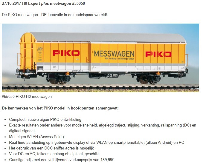

Als je het je zelf makkelijk wilt maken en nog wat in je spaarpot hebt zitten : de Piko 55050 (meetwagon).
Ik zat hier even naar te kijken en zag dat deze in 10 jaar tijd ca €100 duurder is geworden. In de tekst op de website van PIKO kost deze 159,99 en nu is dat al meer dan €250.
Dat is wat je noemt inflatie....
MB

Citaat van: Montanbahn
Tja... moet je eens kijken wat je 10 jaar geleden voor diesel betaalde....
ESU heeft ook zo'n apparaat, 36030/31/32. Adviesprijs ligt vlgs mij nog beneden de 200 öri.
Of er in millimeters dan wel centimeters wordt gemeten, wordt niet vermeld.
