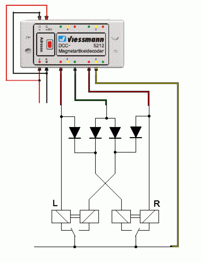

Hallo allemaal,
Mijn vraag is of je nog iets speciaals moet doen als je een Fleischmann 3-weg profiwissel gebruikt in digitaal bedrijf.
Ik heb er nu twee standaard Fleischmann aandrijvingen opzitten welke aangestuurd worden door een Viessmann 5212 decoder. Hierbij heb ik elke aandrijving op een aparte uitgang aangesloten. Ze worden met het Twin Center dus ook aangestuurd als twee aparte wissels.
Bij het omzetten van het wissel blijft deze soms hangen. Ligt niet aan de aandrijving, want ik heb al een paar anderen geprobeerd. Volgens mij komt het doordat de twee tongen elkaar in sommige standen tegenwerken.
Heb ik iets over het hoofd gezien en moeten 3-wegwissels op een aparte manier aangestuurd worden

Volgens mij kan dat prima met de TC. Stel je tong ligt nu afbuigend naar links. Als je 'm naar rechts wil af laten buigen, zorg je eerst dat de wissel in de rechte stand komt te liggen. Dus de afbuigende tong in de rechte stand leggen. Vervolgens kun je de andere tong naar de afbuigende stand bewegen.
Op deze manier moet het goed gaan
Als je direct van de ene afbuigende naar de andere afbuigende stand wil, dan zitten de tongen elkaar inderdaad in de weg. Met bovenstaande wordt dit voorkomen.
Succes!

Zou het niet kunnen door beide 'losse wissels' samen te stellen tot een wisselstraat en dan de wisselstraat de schakelopdrachten laten uitvoeren.

Dat is inderdaad een goede oplossing. Door er een korte wiselstraat van te maken schakelt het wissel prima. Ik heb een aantal driewegwissels in de baan zitten en deze zitten allemaal in een grotere wisselstraat Maar je kunt natuurlijk ook een straatje maken van twee aandrijvingen( zou zoiets dan een wisselsteeg heten ??)
Elke aandrijving heeft toch z'n eigen adres. Ik moet er 1 nog een keer veranderen want die probeert in 1 keer 2 stel tongen om te leggen en dat werkt niet.

Marc,
je kunt het ook oplossen met 4 diodes. Waarbij je via 3 wisselstanden(commando's) het gehele wissel kunt stellen met 1 enkel commando per stand.
Mvg
Wim.
PS: De schakelaars onder in het schema zijn de eindafschakel contacten van de aandrijving zelf, die zitten dus in je aandrijving, en hoef je zelf niet te plaatsen.
PPS: geschikte diodes 1N4001.. 1N4007

Wim,
Zit een klein foutje in je schema. Je bent vergeten de gele draad van het linker wissel aan te sluiten. De veiligste methode is hiervoor om een draad van groen van het rechter wissel naar de gele van het linker wissel te laten lopen. Kan het linker wissel alleen maar in de juiste stand van het rechter wissel geschakeld worden.

25 June 2008, 13:22:31 »
Gerard, aan de onderzijde zijn de beide aandrijvingen gekoppeld aan de gele draad, aan de decoderzijde zijn alle gele aansluitbussen keihard met elkaar verbonden, dus is er niets mis met het getoonde schema.

Wim,
Ken de decoder niet van binnen. Als ik dus beide rood geef, zijn alle vier de spoelen bekrachtigd. Zal wat herrie geven.

Gerard, je kunt op beide rode niet tegelijkertijd een signaal geven het zijn twee aparte wisseladressen, dus als je niet weet hoe het werkt, verdiep je er dan eerst in en geef dan commentaar, dit geeft en brengt alleen maar verwarring te weeg, is niemand mee geholpen.
De schakeling is gewoon juist.

Wim,
Getoonde schakeling schijnt niet te werken icm met koploper.
Koploper zorgt bij een 3-wegwissel zelf voor het in de juiste volgorde schakelen van de wisselaandrijvingen. Klopt dat?
Als ik het juist heb begrepen, moet ik het voor lief nemen, dat het buiten koploper om niet makkelijk werkt. Je zult dan altijd handmatig eerst de ene aandrijving goed moeten schakelen, waarna je de andere kunt schakelen.

Als jij in Koploper de 3 weg wissel als 2 aparte wissels behandeld zoals je dat in de situatie zonder koploper ook doet, dan werkt het in beide situaties hetzelfde.
