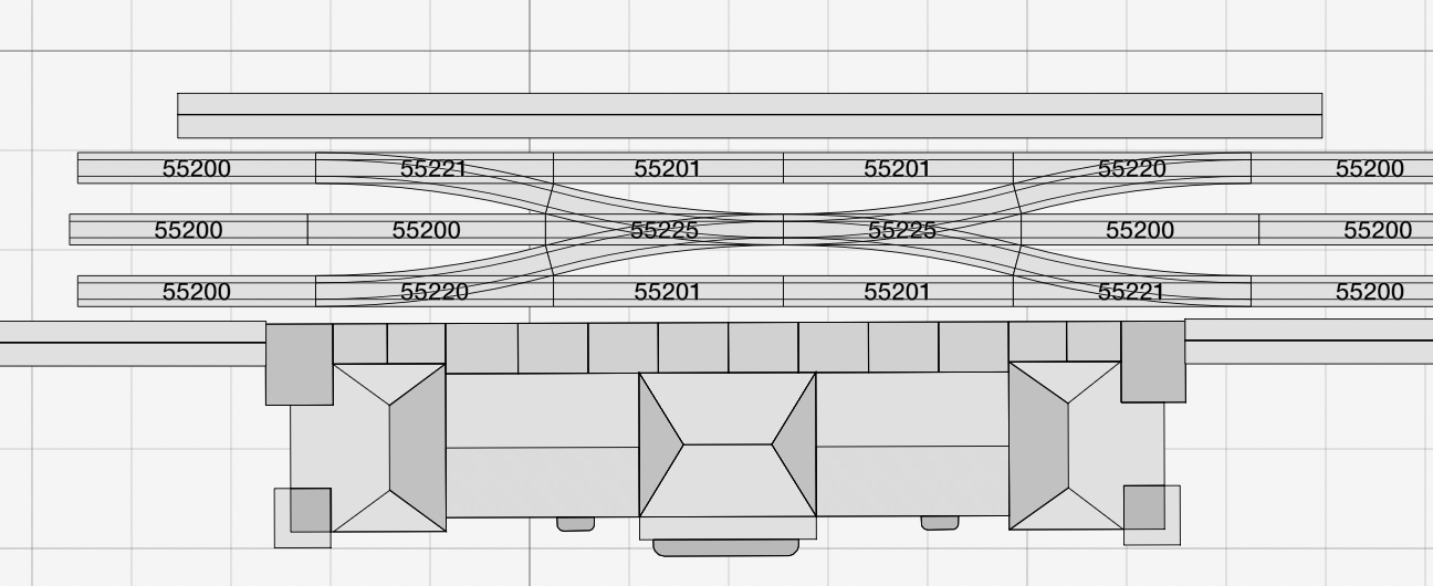

is het mogelijk om dit spoorplan in HO te maken? Ik weet niet of er genoeg ruimte is voor locomotieven of rijtuigen in die bochten naast de perrons. Dit ontwerp is met Piko A-gleis op railmodeller Pro gemaakt.
Alvast bedankt.
Daan

Denk het wel, zolang je maar geen perrons tussen de sporen legt. Buiten sporen voor de reizigers, midden spoor voor goederen en door lopende treinen. Moet kunnen.

Ik zou zeggen neem een stuk gebogen rails met R9, sluit dit aan op een recht stuk en rijd er overheen met de langste lok of het langste rijtuig. Je kunt dan nameten hoever zo'n lok of rijtuig oversteekt.
Dat gezegd zijnde, leg je eerst het perron en daarna de rails of doe je dat andersom?
Succes ermee.
Wies.

Ik ga de rails met wissels eerst bouwen, indien het niet past dan moeten ze voor het station geplaats worden. De perrons zijn standaard 4,8mm in het ontwerp.
