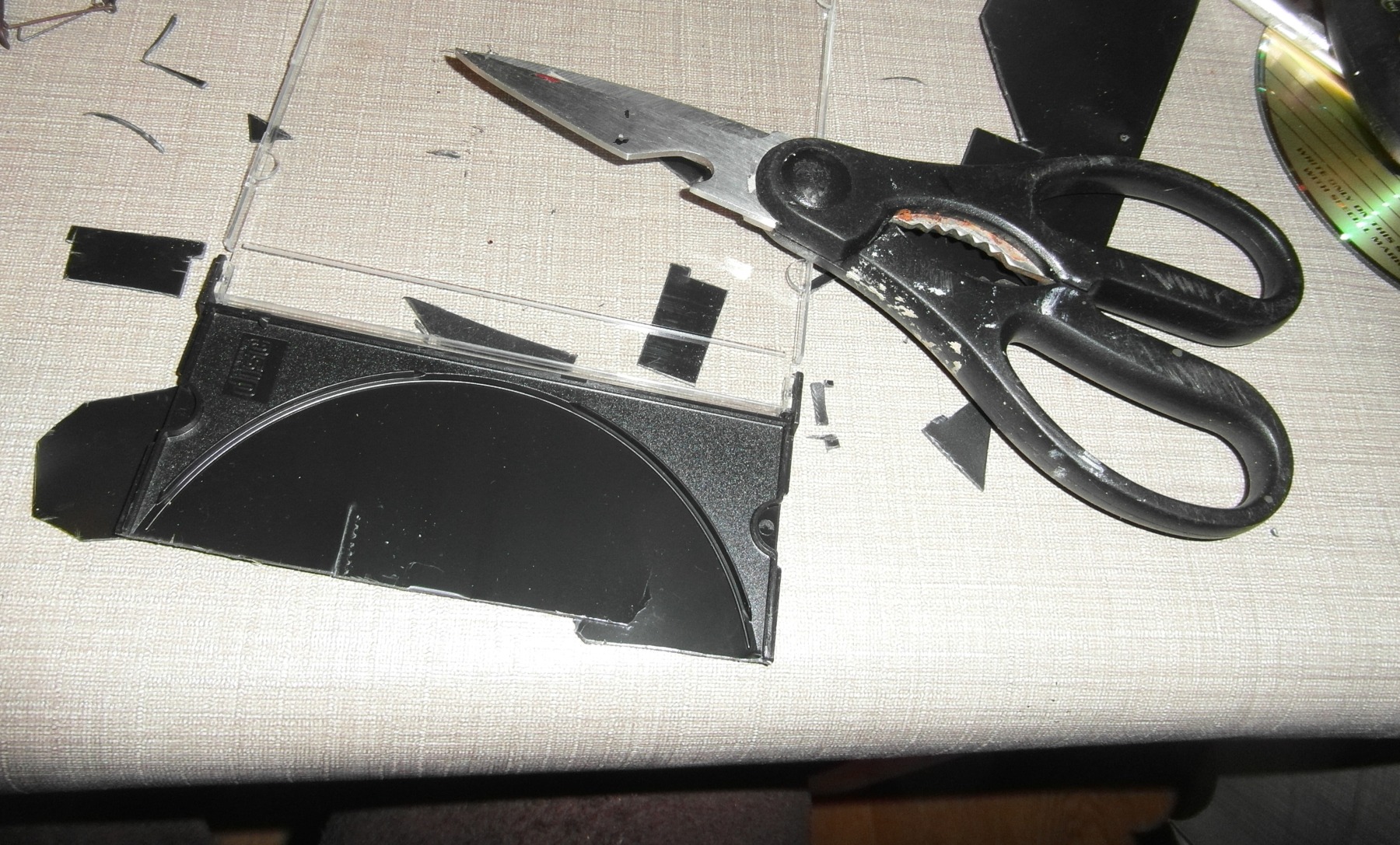

Een koploper van Lima heeft alleen in de motorwagen één lampje voor de frontseinen.
Tom van Weert heeft setjes met frontseinen en sluitlichten, maar zijn beschrijving is al van jaren geleden.
Vandaar dat ik hier een bouwverslag over plaats.

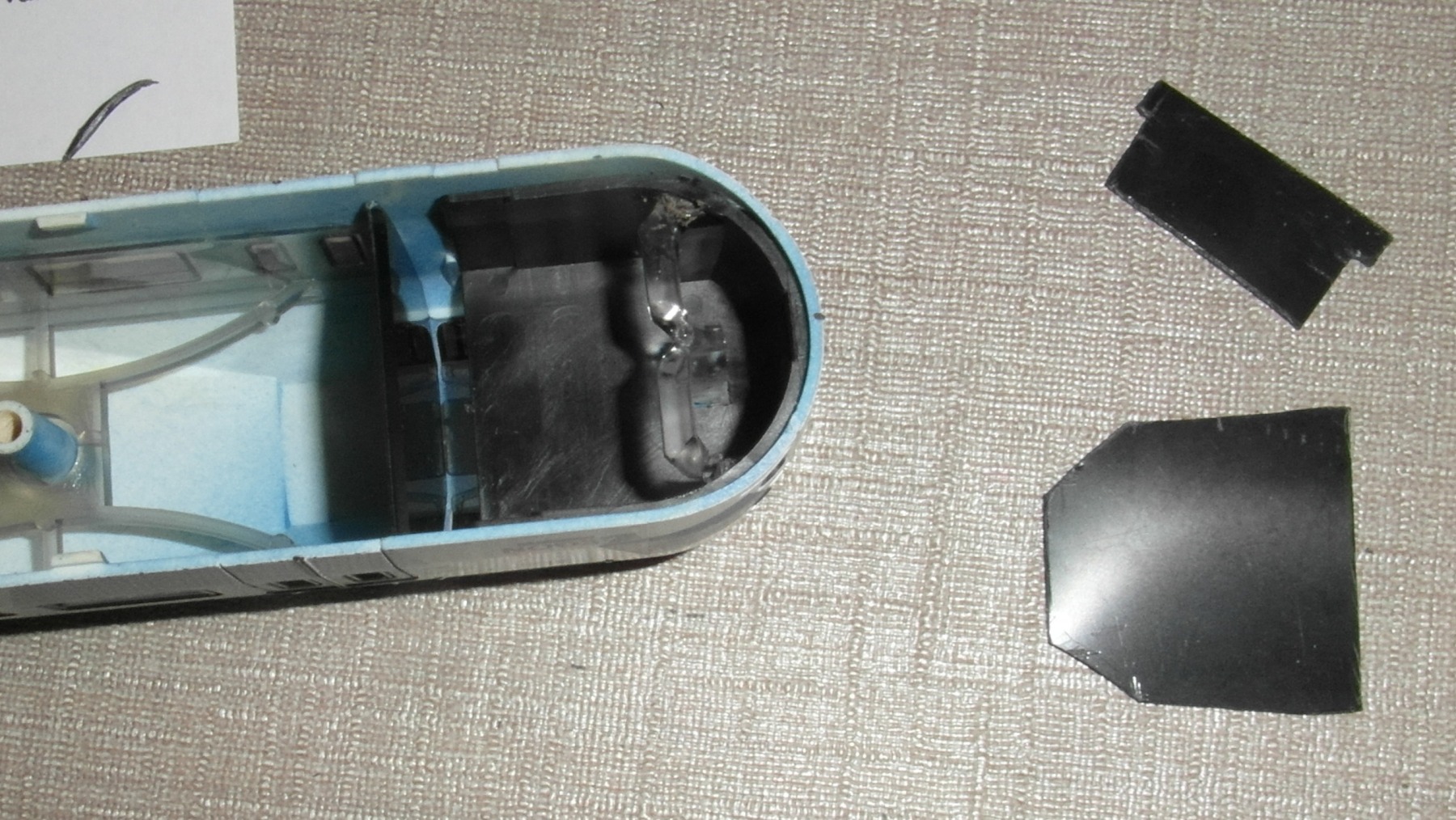

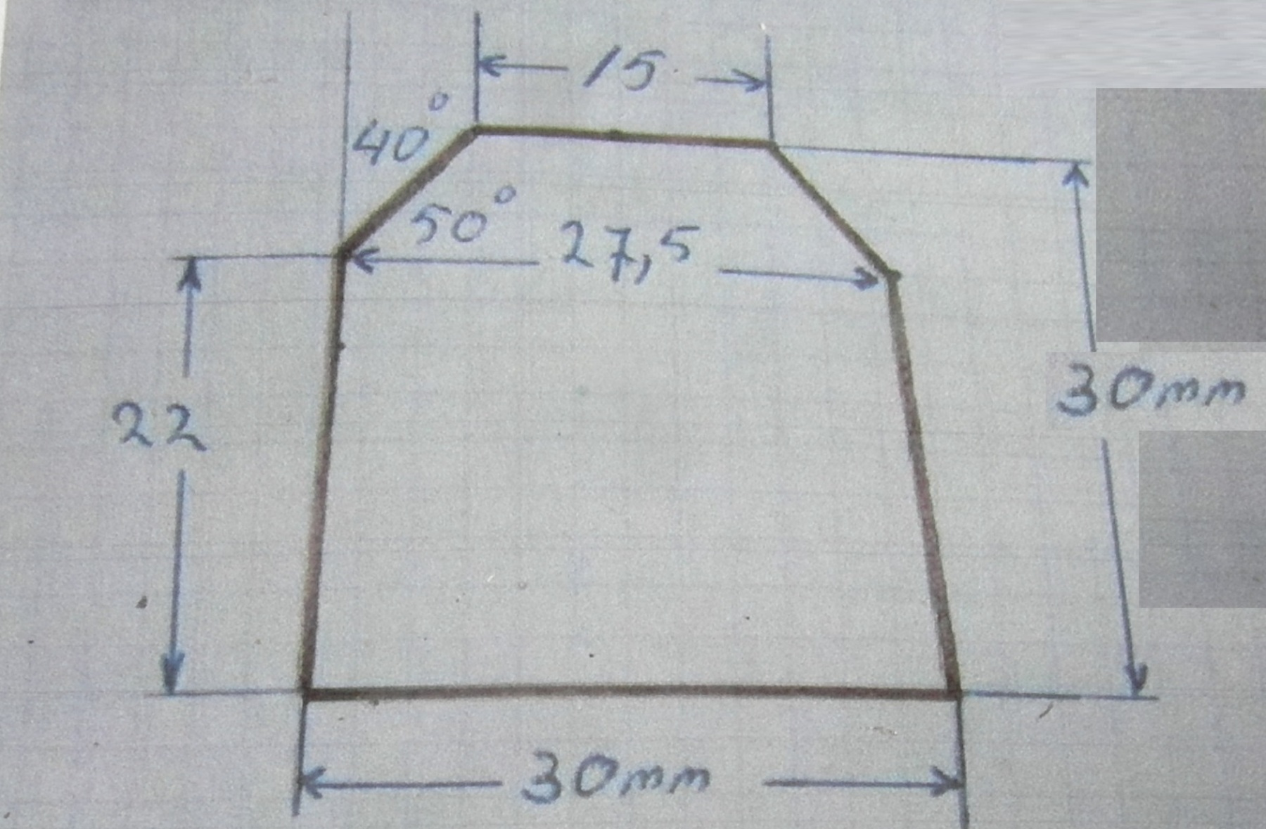

Er moeten twee plaatjes met deze maten geknipt worden uit een diskette, die nergens meer te krijgen zijn.
Ik heb die plaatjes uit het zwarte deel van een hoesje van een CD-Rom geknipt.

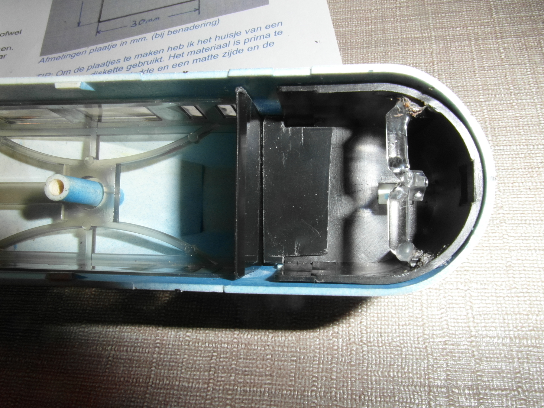

Als je dat plaatje net voor de deuren plaatst, dan blijft er een kier over.
Een extra plaatje sluit die kier.

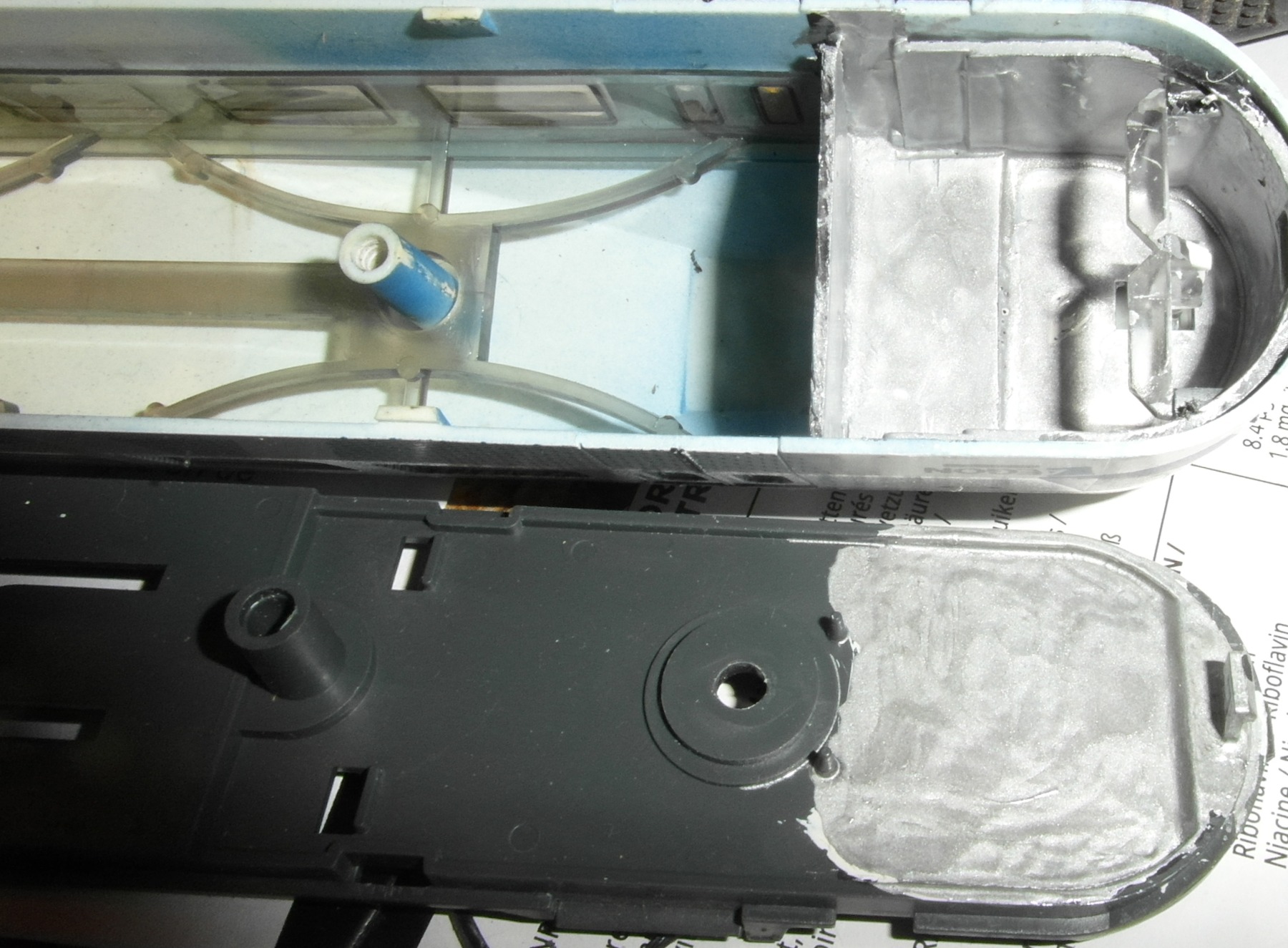

Met Humbrol of Revel worden de plaatjes geverfd. Vergeet niet het plekje voorin. Dit is de motorwagen.
Bij de stuurstand achter doen we precies hetzelfde.

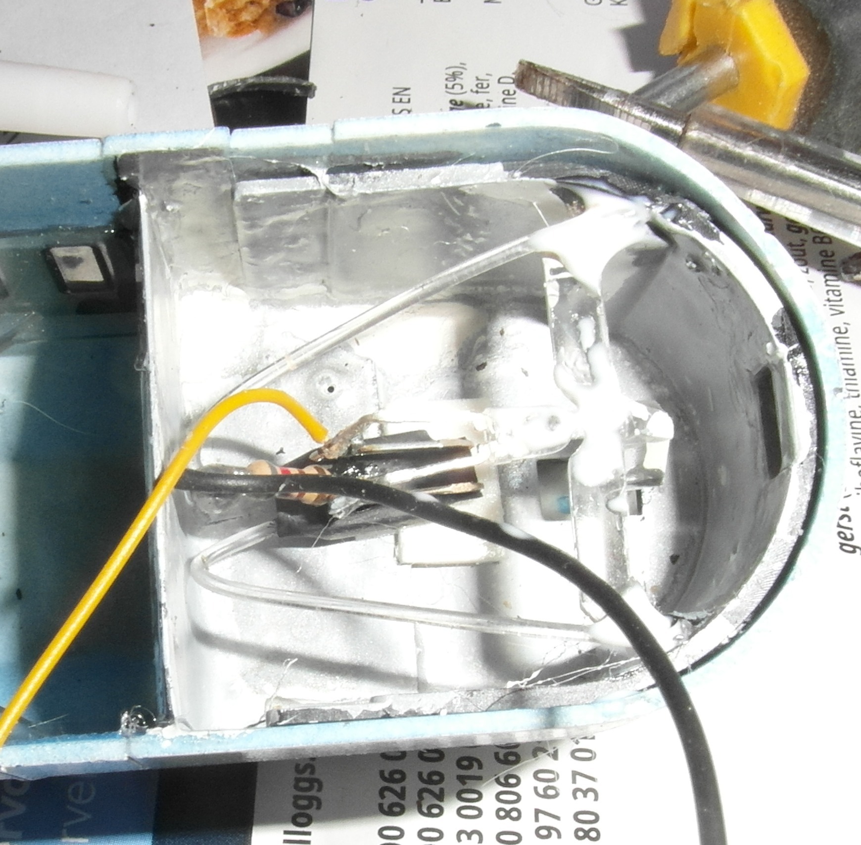

Eerst wordt er voor de sluitlichten gaatjes met een 0,8 mm boor geboord.
Dan worden die gaatjes met een 1,1 mm boor groter gemaakt.
Ik gebruik daar voor de houder van X-axto mesjes. Om de boor niet te laten slippen heb ik plakband om de boortjes gewikkeld.

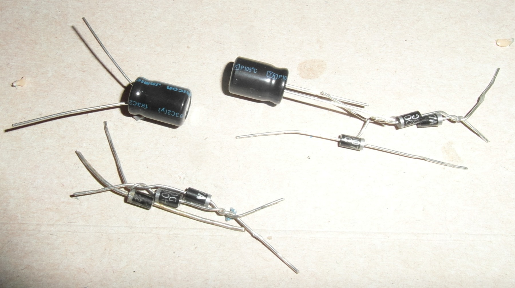

Vanwege dat het ledjes zijn, die gaan knipperen bij de minste onderbreking, heb ik er condensatoren of elco's in geplaatst met diodes volgens deze schakeling.
Klaar om gesoldeerd te worden.

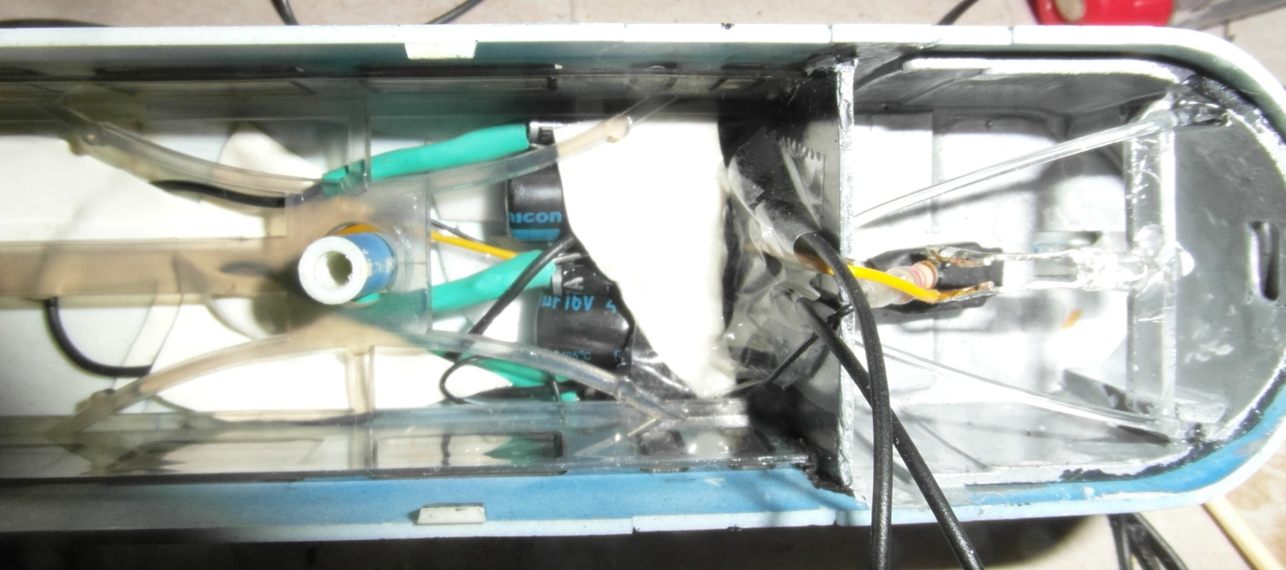

Het setje is geplaatst.
Ook in de stuurstand. De glasvesels zijn gefixeerd met Kristal Klear
De condensatoren en diodes pasten mooi boven de deuren. Daarvoor moesten de ramen wel even verwijderd worden.
