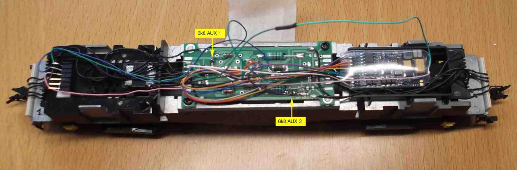

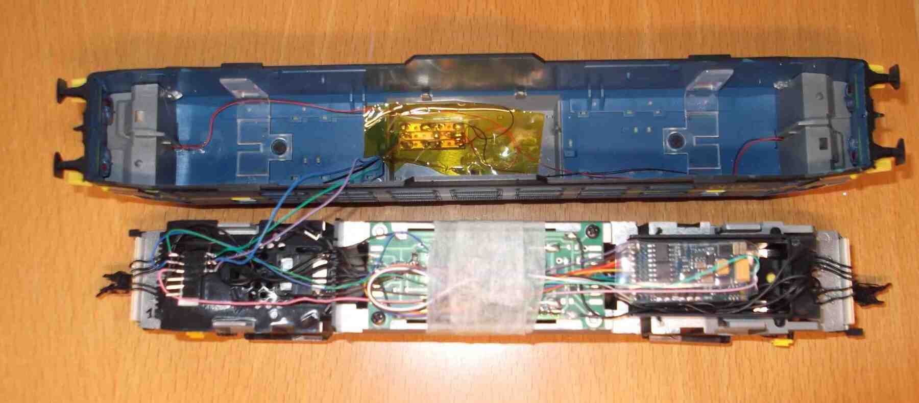

Heb je de decoder al een reset gegeven?
Meestal rijdt een loc al mooi op de standaardinstelling bij Zimo
Met hartelijke groet.
Dave
Rheinburg tijdperk V/VI
008200
Berichten: 958
Re: Roco Loc met Zimo MX645R rijdt niet
Reactie #16 Gepost op:
12 March 2026, 10:48:14 »
Ik had een vergelijkbaar probleem met een Zimo sounddecoder in een blokkendoos.
De motorsturing werkte niet goed t.g.v. een soldeerfout in de decoder. Is door Zimo opgelost!
François
saskia
Berichten: 656
Reactie #17 Gepost op:
12 March 2026, 16:35:17 »
Dave,
Dat had ik allemaal, en nog veel meer, gedaan.
niets hielp.
François,
Deze decoder is al wat ouder ( stak in 2°hands loc).
Nu er een ESU Sound dec. ingewipt, wat aux-en aangepast voor kunnen uitschakelen sluitlichten, kabineverlichting en loc rijdt als een zonnetje.
grtjs
Saskia
