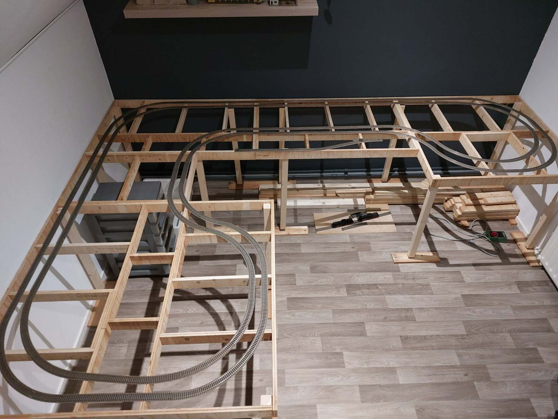

Topic: Bouwen op dichte plaat of openframe (gelezen 804 keer)
Carl
Berichten: 339
21 February 2026, 12:11:47 »
Ik twijfel wat ik het beste kan doen, of bouwen op een dichte plaat of bouwen op een openframe.
ik heb al veel gelezen maar kan voor nu nog geen keuze kunnen maken.
Wie o wie heeft de juiste tips of ervaringen

Berichten: 339
Re: Bouwen op dichte plaat of openframe
om 11:41:02 »
Hierbij een foto van het openframe wat inmiddels oppoten staat, om te laten zien waar ik mee bezig ben
Inmiddels heb ik voor de fun alvast wat rails uitgelegd om alvast een beetje een idee te krijgen wat eventueel de mogelijkheden kunnen zijn, niets van dat alles is al zeker hoor
