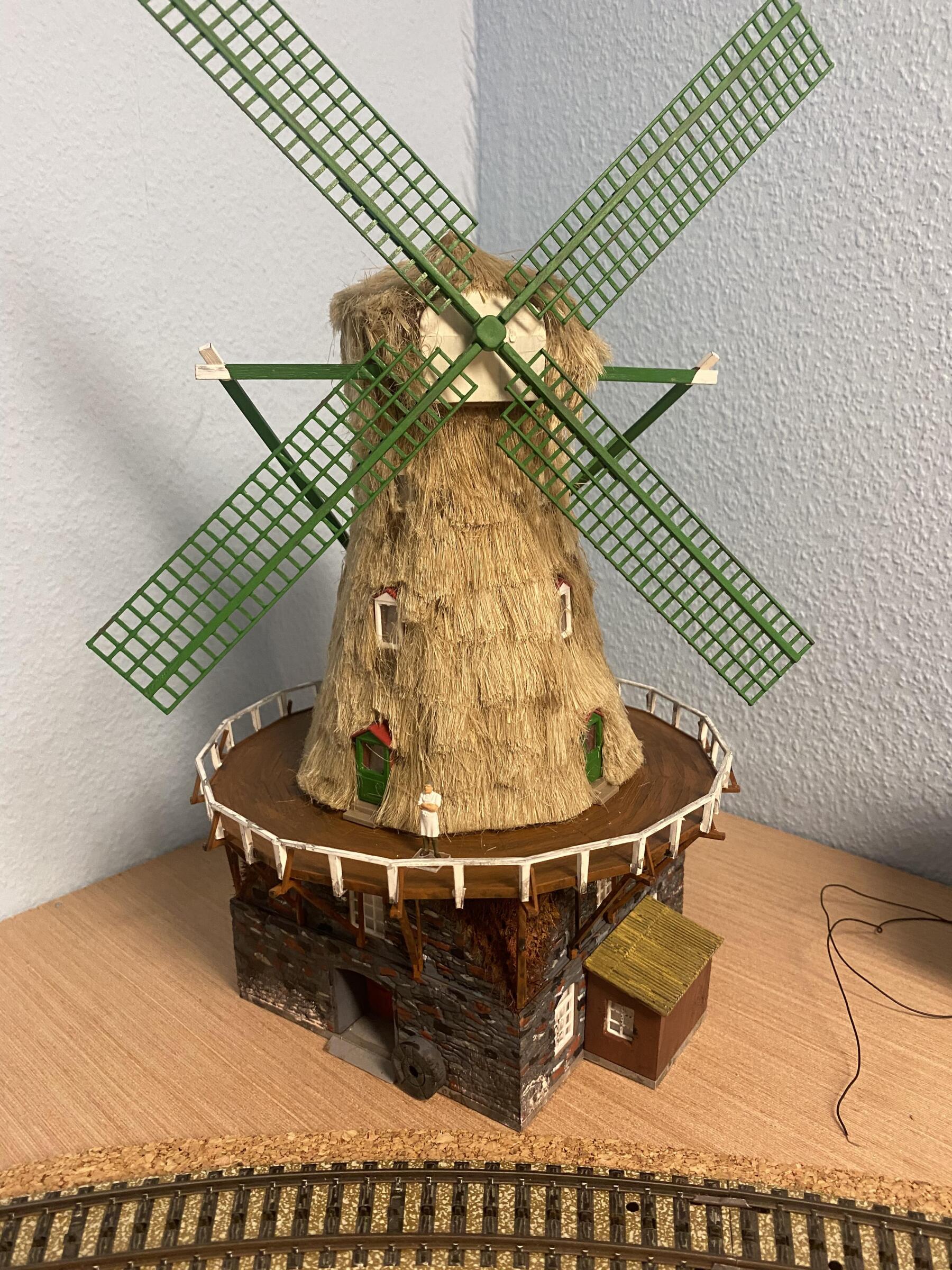

Het station ligt te drogen, ondertussen verder gegaan met de Kibri molen, ik tracht er enigszins een Nederlands model van te maken. Vandaag eea in de verf gezet en de diverse onderdelen van de molen met de grasmaster te grazen genomen, morgen verven. Ik heb vorige week een klein huisje van een rieten dak voorzien en dat resultaat viel me niet tegen. Dit bracht me op het idee om het op de molen toe te passen. Ben benieuwd of het eindresultaat een aanwinst zal zijn op mijn baan. B.t.w. Ik vind het grappig wat aan te klooien of het nu esthetisch is of niet kan me eigenlijk niet zo boeien.

Was het nou Peter van Seuren of de gebruiker Scratchbuilt die een ouderwetse grasmat als rieten dak gebruikte. Dat had iets meer regelmaat. Lijm erop en kammen, meen ik. Staat ergens in draadje op dit forum. Wellicht een idee om te proberen voor een volgende rieten dak. Niet dat het er niet uitziet, maar het is een beetje chaotisch.

ik zou proberen om de baartrimmer/tondeuze erop te zetten

Ik heb het bewuste draadje niet kunnen vinden maar in snap het principe. Het toeval wil dat een kunstgras-verkoper gratis 10 samples op A4 formaat levert deze week. Als echte Hollander kan ik dit niet voorbij laten gaan, heb deze dan ook aangevraagd. Ik vraag me alleen af of het materiaal waarop het kunstgras is bevestigt niet te dik is, afijn we zien het wel als de samples binnen zijn.
Mocht ik vandaag nog wat tijd ergens vandaan halen dan wil ik nog iets anders proberen om een rieten dak na te bootsen, hiervoor moet ik wel een aantal afwasborstels aanschaffen en verknippen. Zal wel een plens met werk zijn maar als het wordt zoals ik het voor me zie dan lijkt me dit ook wel een mogelijkheid.
Inderdaad doet het verven van statisch gras wat chaotisch aan maar niet geschoten is altijd mis
thx voor je advies.

Als je echt los wil gaan op rieten daken moet je de methode van het Pendon museum bekijken. Daar zijn wel boeken en artikelen over geschreven. Zoeken op ‘tatched roof’ + ‘Pendon museum’

Rieten dak maken:

Gewoon de ouderwetse Noch grasmat erop
plakken. Met houtlijm van boven naar beneden
in smeren, niet tegen de haren in. Daarna
met een rietkleur verven en vervolgens met
een wash en wat olieverfjes weatheren.

Bij de bouwmarkt hennepvlas gehaald en daarmee aan de slag gegaan, moet zeggen tot nu toe valt het niet tegen, behalve de rotzooi

Weer wat verder, inmiddels staat de molen te drogen, als over een dag of twee de lijm goed uitgehard is dan eens kijken of de schaar/baardtrimmer er nog wat strakers van kan maken, ik ben hoopvol.

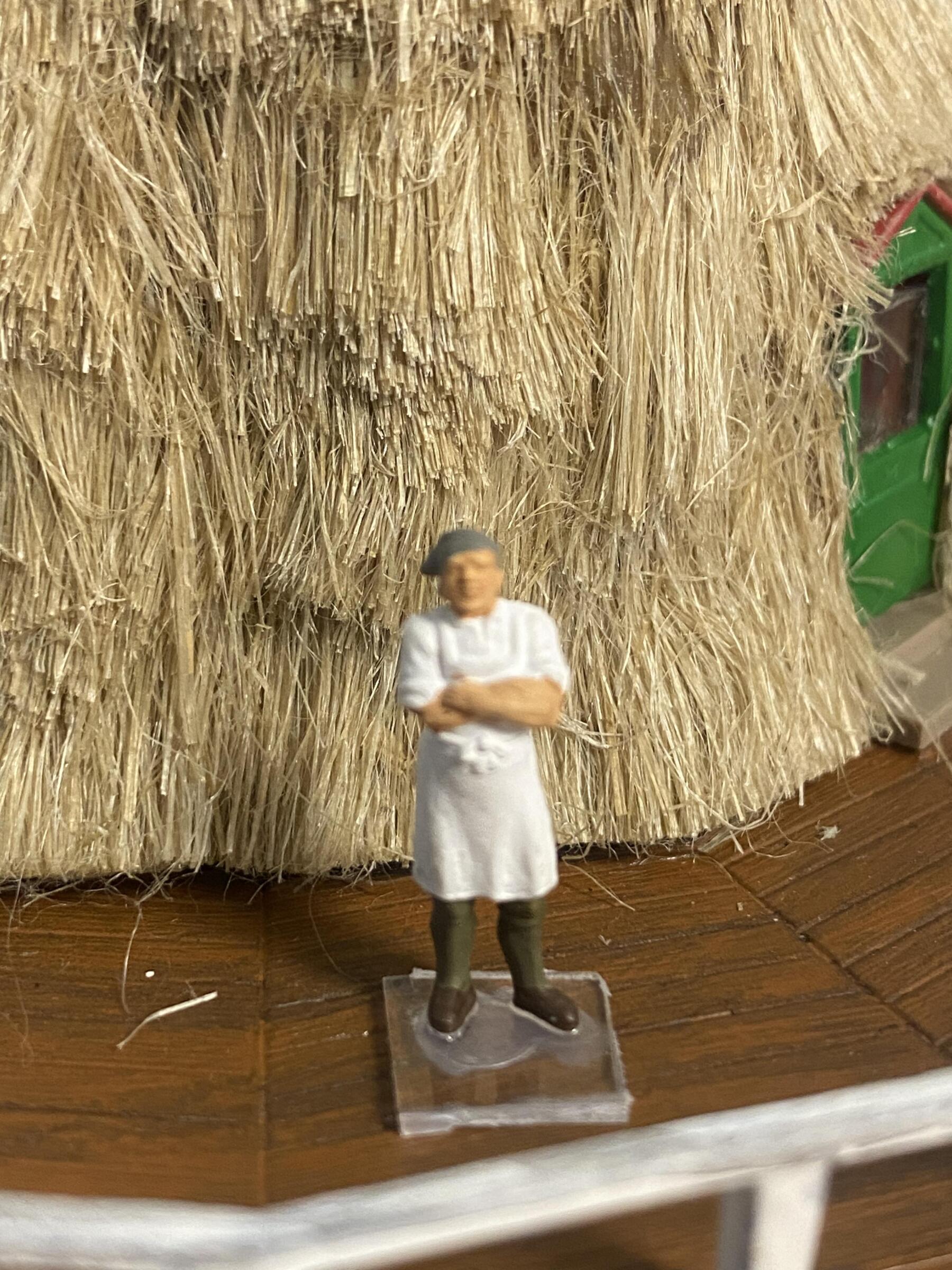

Meet Melle the Millner
Had uiteraard allemaal best strakker gekund maar voor een eerste poging kan ik er prima mee leven.
Uit een linnen tas nog doeken maken en op de wieken bevestigen en dan eens kijken wat ik er nog verder aan wil doen. Qua kleur ziet een rieten dak er donkerder uit in het echt maar ik denk dat verven van het geheel er niet mooier op zal worden.
