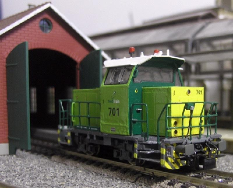

Speciaal voor jouw  ;D:
Staan nu dus op de server van BLS
Nog als extra info:
De G120x is op de volgende punten aangepast:
Cabine verhoogd
Dak verhoogd
Schoorsteen verlengd
Ruiten aangepast (ingekort aan de onderzijde)
zwaailichtjes (neppers) op het dak
Rooster aan de neus van de lange huif
Verder nodige aanpassingen aan de bovenkant van de huif
plaat maken om de BB-Unit in te plaatsen
unit met de buffers aan de voorkant verhogen
Het hekwerk kan je niet gebruiken dus die moet je ook zelf maken.
Andere reden voor de bouw:
Eindelijk weer eens iets wat niet geel is op het (NS) spoor ;D

tof! hoe heb je de aandrijving geregeld?
  • Team Beurzen en PR
  • Berichten: 8330
  • Lid MSG Haarlemmermeer
Re: BNLS-Werkspoor - Nedtrain 700 (Bonsai 6400)
« Reactie #19 Gepost op: 18 June 2008, 19:39:21 »
BB-Unit van G&MS (misschien iets te kort ::)) maar ik heb er vrede mee.
Rijd prima, trekt zomaar 2 rijtuigen zonder te slippen (geen antislipbandjes anders krijgt ie geen stroom)

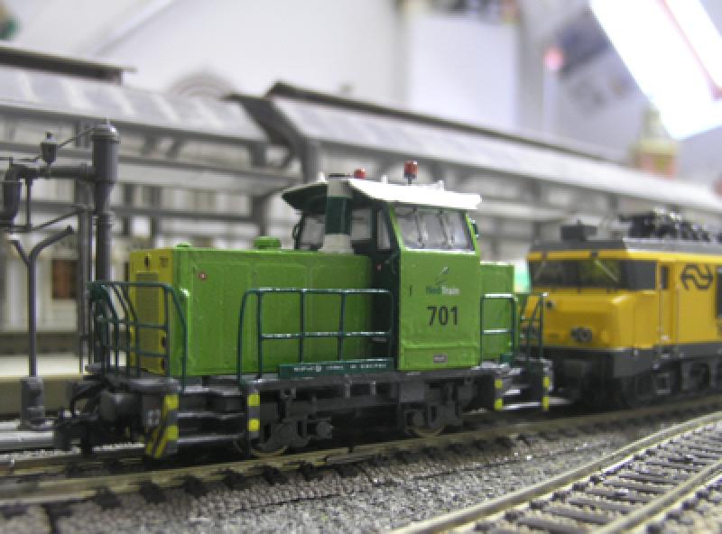

Humbrol 68 en NS treinstel groen van Kleinspoor, de Transfers zijn van Kleinspoor, die levert hij wel (nr 200)
De kleur is wat lastig, op de ene foto is het groen net geel door de lichtval en op de andere foto weer donker...
De foto's van mijn model zijn wat donker.
hier erg licht:
Foto genomen in Roosendaal (lok is ver van huis, ik dacht normaal in gebruik in Enschede ;))
