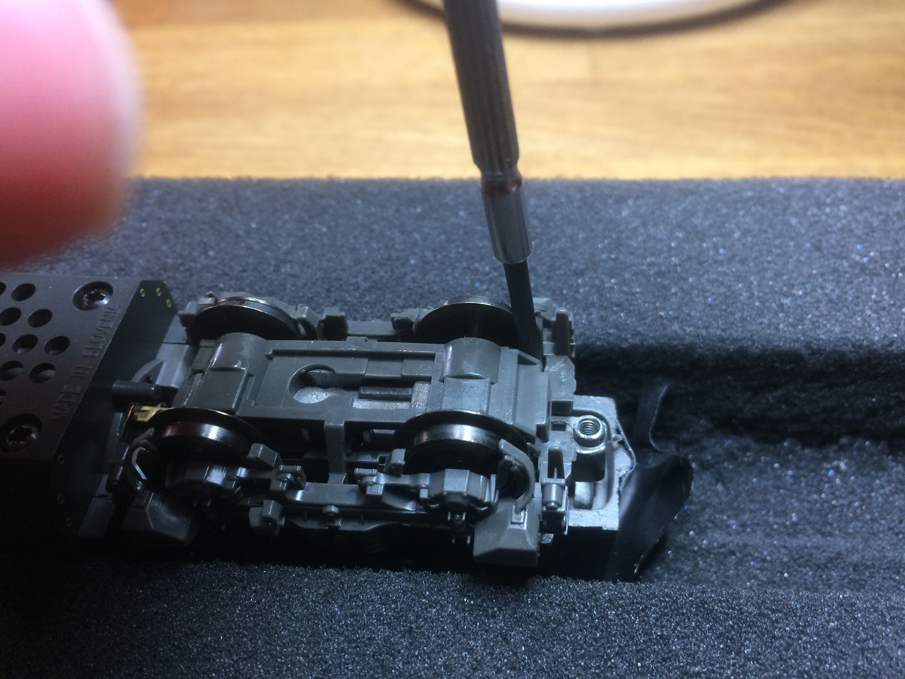

Ik zou het proberen zoals ik in de volgende foto's toon.
Dit is bij een Mehano reeks 77, bij een Rocky Rail 6400 doe ik het ook op deze manier.
Je moet de plastic kap op de bogie een beetje wegduwen met een schroevendraaier zodat die voorbij de haak klikt.
Je kan dit ook met 2 schroevendraaiers tegelijk proberen, voor het linkse en rechtse wiel tegelijk.
Steek de schroevendraaier tussen het loopvlak van het wiel en de plastic kap op de bogie, en probeer de plastic kap open te wringen, en zie of deze zo over de haak los klikt. Je gaat direct merken of er beweging in komt, dus voorzichtig proberen zodat er niets afbreekt.

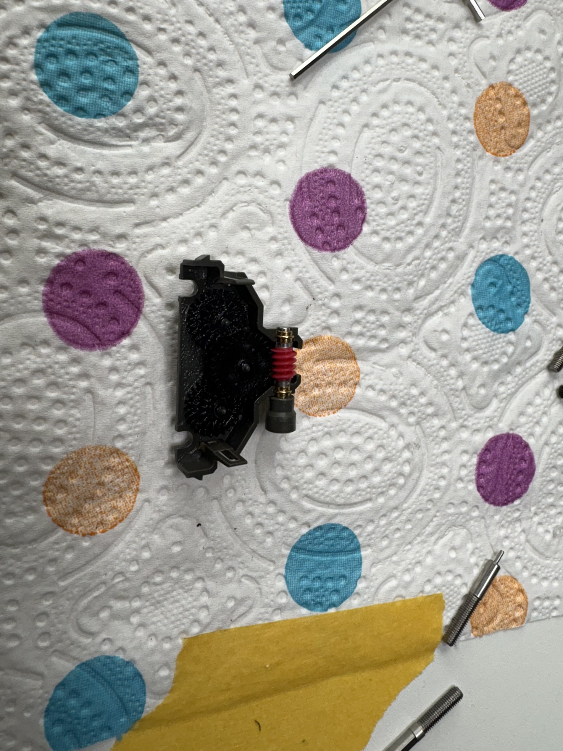

Eerste post hier na heel veel jaren meelezen:
Als het specifiek om de Piko gaat, voor het demonteren van de assen zou ik het volgende adviseren.
Eerst het draaistel demonteren, loshalen van het chassis.
Daarna kan je inderdaad een klein schroevendraaiertje vanaf de bovenzijde gebruiken om de lip over de nokjes te schuiven. Ruwweg valt het draaistel dan in 3 stukken uiteen, zie foto’s.
Overigens is het wel allemaal fragiel spul, dus op eigen risico.
N.b. de foto’s zijn tijdens de ombouw naar een ander wormwiel…
Op de tweede foto zie je de nokjes wat beter.
In eerste instantie, als eerste zou ik proberen om de nieuwe bandjes via de zijkant erin te wurmen, in ongedemonteerde toestand.
De assen lopen niet helemaal tegen de draaistel zijkanten, wellicht krijg je ze op die manier eromheen.
Met de Mehano heb ik nog geen ervaring.
Mvgr,
Piet
