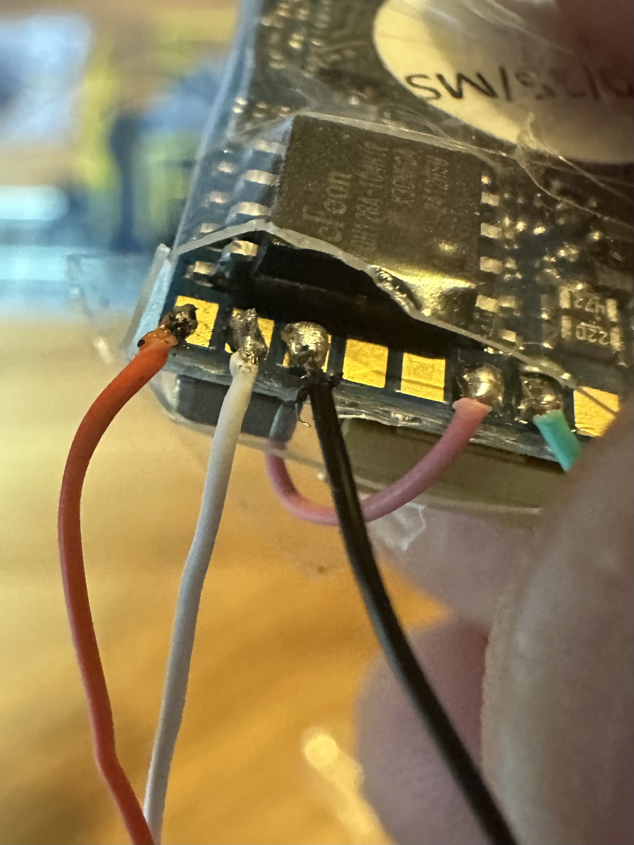

Beste modelspoorders,
Ik probeer een ESU Powerpack Mini aan te sluiten op een LokSound 5.
Wanneer ik de draden van de powerpack aangesloten heb en vervolgens de lok wil testen via de ESU LokProgrammer > Drivers cab > GO, springt de spanning meteen weer uit (STOP) netzoals wanneer er een kortsluiting ontstaat.
Als ik AUX9 (de standaard voor de PowerPackControl) uitprogrammeer, dan werkt de lok wel. Zodoende heb ik ook AUX10 geprobeerd, maar dat geeft ook een kortsluiting.
Mijn soldeerkunsten zijn verre van goed, maar volgens mij lijkt alles wel goed te zitten op de AUX9 zo? Los van het uitstekende draadje op zwart
Ook de CV-instellingen staan zoals omschreven in de handleiding (en hetzelfde als wat menig ander aangeeft). (Al denk ik dat deze ‘short’ niet komt door een foutieve CV-instelling
Weet iemand nog iets wat ik kan proberen alvorens ik de PowerPack dood verklaar?
Alvast bedankt voor het lezen & meedenken.
