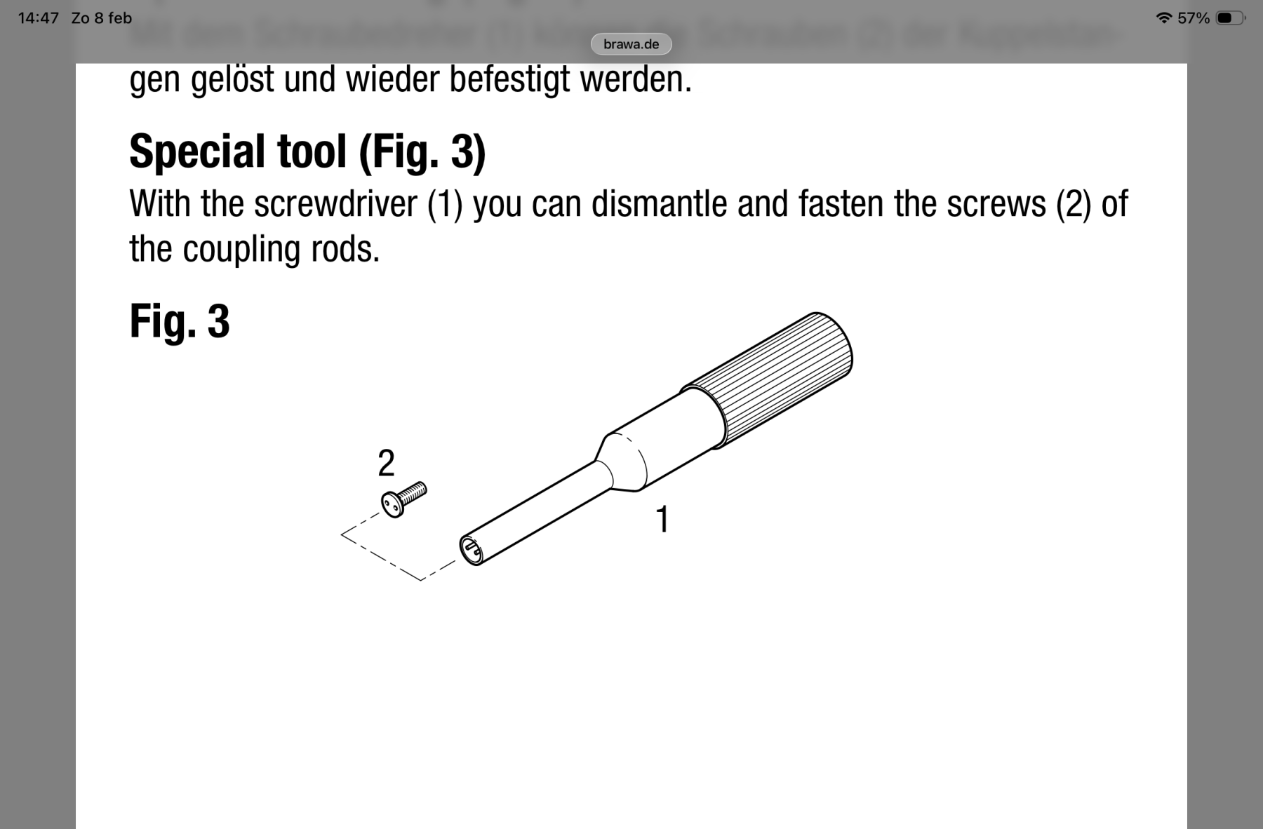

Deze Brawa loc heeft een boutje om de stangen aan het wiel te bevestigen. Wat voor een stuk gereedschap heb ik nodig om dat ding zoals op de foto getoond in- en uit te kunnen draaien? Vermoedelijk is deze voor mij nieuwe, maar toch 2e hands verkregen locomotief niet helemaal compleet geleverd, want geen extra onderdelen iod erbij.

gereedschap word nooit bijgeleverd.Die dingen kan je goedkoop kopen bij ali in alle maten.
Heb deze gekocht en voldoet prima :
link

Toch wel, getuige een van internet gevonden handleiding…

Ik vraag Brawa wanneer ze de antislipbandjes opsturen, meteen maar zo’n Spezialwerkzeug meesturen.
Opgelost.
