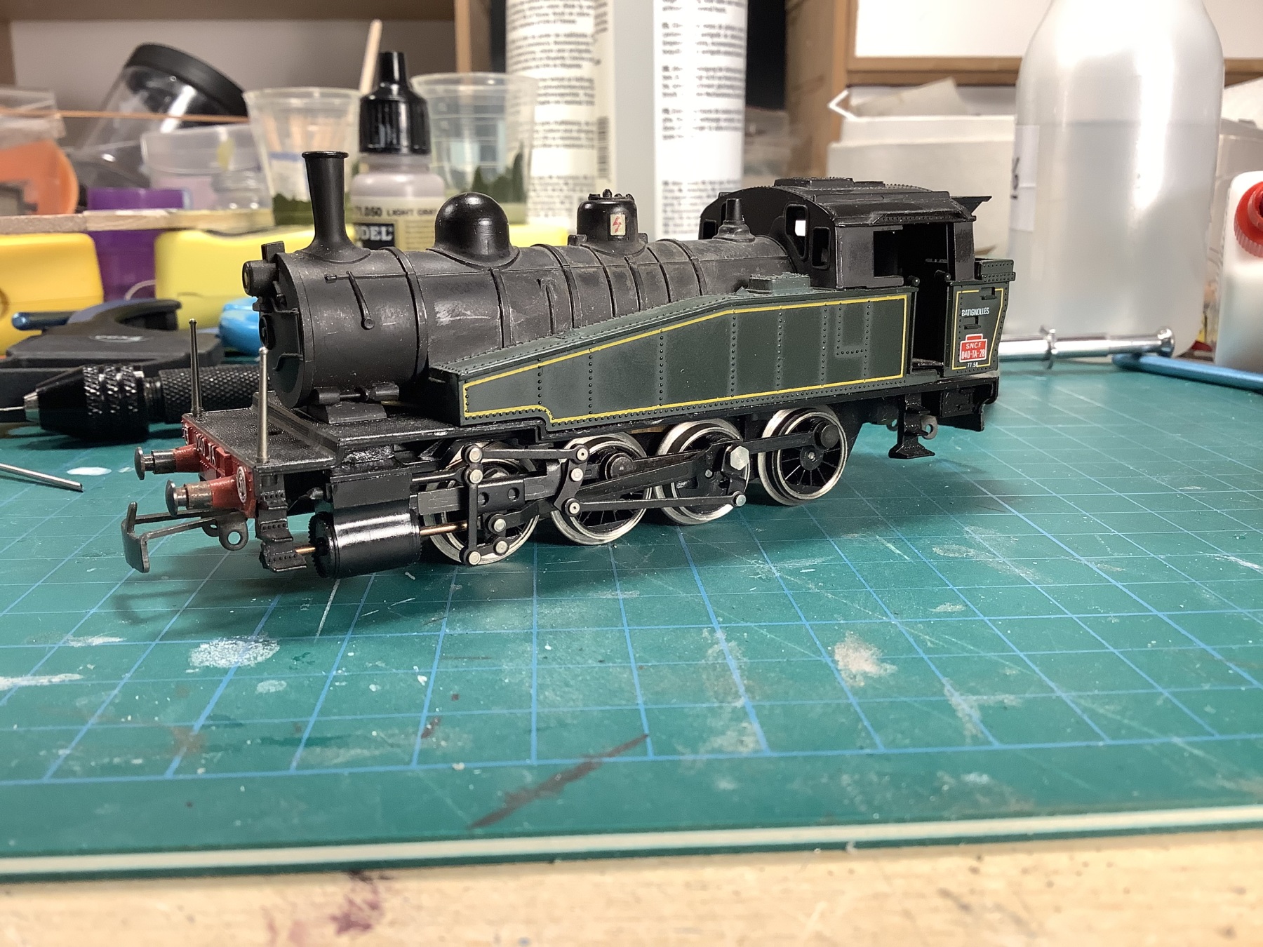

Vandaag kwam ik in het bezit van dit leuke Franse stoomlocje van de serie 040TA van Jouef.
Nu heb ik al uitgevogeld dat er een nieuwe motor ingaat van Micromotor, setnr. HJ003F. Probleem zijn de wielen, want die kan ik zo gebruiken om mijn pizza tonno in stukken te snijden (flenshoogte is 1,25mm), ik hou van hele dunne krokante pizza’s…
). Die flenzen ratelen dus heel zachtjes over de railbouten van mijn code 83 rails. Daarnaast is het geen gezicht. Omdat ik dit moppie toch een actieve taak wil geven in de (nabije?) toekomst ben ik op zoek naar iemand die voor mij de flenzen zou kunnen en willen afdraaien. Ik ben zelf niet in het bezit van een draaibank, anders had ik zelf wel een poging ondernomen, dus vandaar mijn ‘call for help’.

Zelf had ik ook geen draaibank. Heb je wel een Minimot of iets dergelijks, in een boorstandaard?
Het is mij daarmee gelukt
Het spannendst was niet het afdraaien van zo’n wiel, maar het wiel weer goed gekwarteerd en niet zwabberend op de as krijgen. Maar ook dat bleek geen raketwetenschap.
