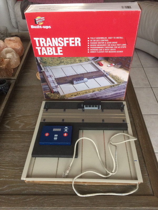

Heljan gebruikt de UTP kabel standaard op hun transfer table.
Je kan de tafel heen en weer laten rijden terwijl er een lok met loksound op staat met geluid aan.
En ik heb de kabel moeten verlengen met een koppelstuk en een 2de kabel, en dat geeft ook geen problemen.
