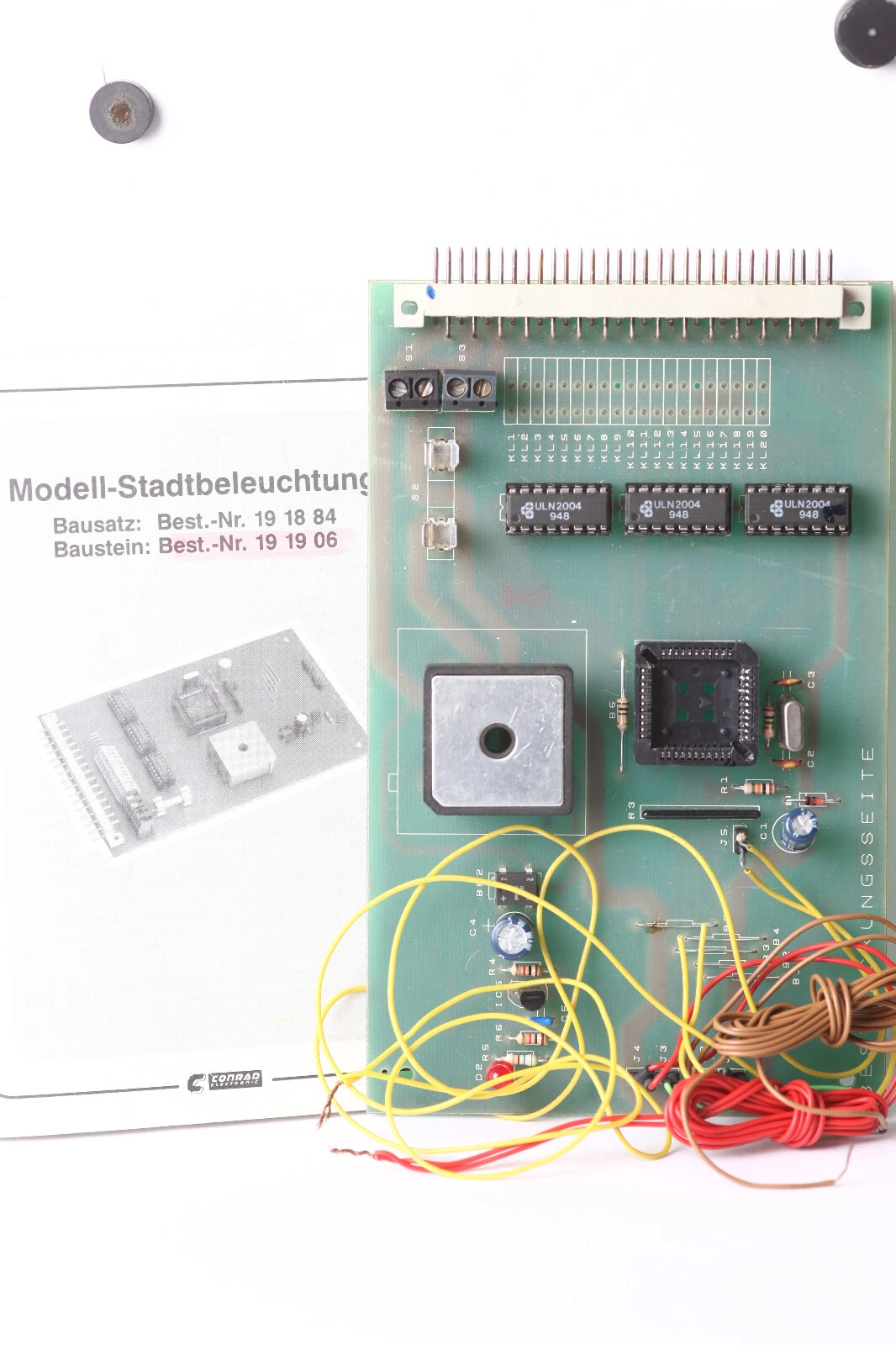

Ik heb jaren geleden een Conrad stadsverlichting module gekocht (191906).
(de foto is van Ebay geplukt, dus de draadjes hangen er bij mij niet zo bij ;) )
Ik wil de module nu aansluiten, maar ik krijg de LEDs met geen mogelijkheid aan de praat. De desbetreffende LEDs zijn niet defect, op gewone spanning werken ze prima (er zit netjes een voorschakelweerstand voor om tot de juiste spanning te komen).

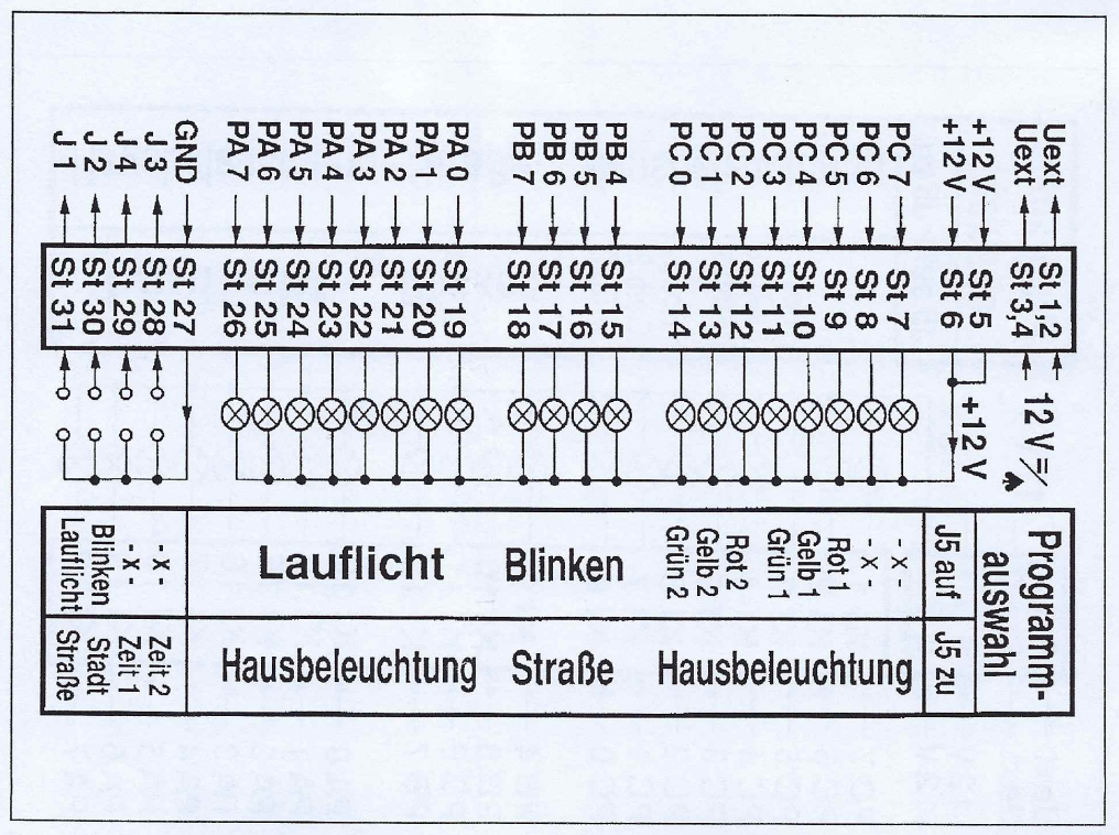

Bij het tweede programma van deze module zijn er 16 aansluitingen voor huizen en 4 voor straatverlichting. Bij de start van dat programma wordt de straatverlichting ingeschakeld, dat werkt goed (met Viessmann 64906). Het bijzondere is dat ik daarbij de gele draad met de weerstand op de module moet aansluiten en de bruine draad met de diode aan de +12V. De module zegt in de handleiding immers dat er een gemeenschappelijke plus is en dat de min aan de module moet:
Mijn vraag is nu: is het misschien mogelijk dat deze module niet geschikt is voor LEDs? Lijkt me persoonlijk vreemd aangezien de Viessmann lantaarnpalen wel werken.
Bij interesse of als het nodig is om mijn vraag te kunnen beantwoorden kan ik de gehele handleiding uploaden, daar staat zelfs het schema volledig in.

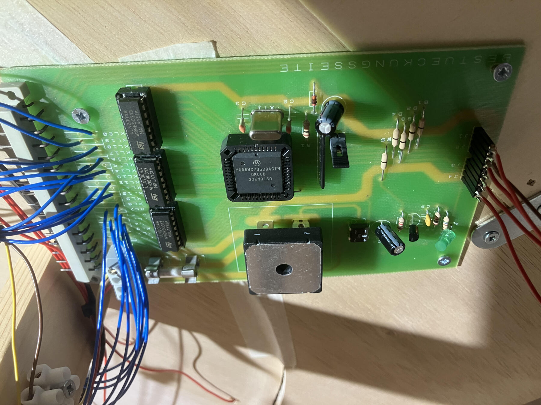

Ik mis een IC op de print. Daar waar het vierkante ding (IC voet) zit. Moet een processor zijn.

Die zit er bij mij gewoon op :)
(beetje slechte foto, hij zit al onder de baan)

De volledige handleiding heb ik ingescand en is er helaas alleen in het Duits. Ik heb delen al wel naar het Nederlands vertaald:
https://images.beneluxspoor.net/bnls_2026/module_deel1.pdf
https://images.beneluxspoor.net/bnls_2026/module_deel2.pdf

Viessmann 64906 is volgens de handleiding met gloeilampjes uitgerust.  Dus als die het wel doen kun je meten (multimeter) wat er aan spanning tussen de 2 polen (uitgang en gemeenschappelijke) staat en wat de plus en min zijn.
Op grond daarvan kun je:
- bepalen wat de weerstand ongeveer moet zijn.  Het zou kunnen zijn dat de nu gekozen weerstand te groot is.
- de led in de juiste richting aansluiten, ongeacht wat er verder in de handleiding staat. De polariteit zou verkeerd kunnen zijn.
Als je dat gedaan hebt kun je de Viessmann lantaarn vervangen door een ledje met weerstand op dezelfde werkende uitgang en kijken wat die doet.  Doet die niks, dan sluit je de lantaarn op dezelfde uitgang parallel met de led aan. Kijken wat die dan doet.
Het zou ook nog zo kunnen zijn, dat de gehele module zo ingericht is, dat er een minimale stroomafname per kanaal moet zijn om te kunnen functioneren.
Afgezien van voorgaande zullen met led's niet alle functies werken. Zo zal de TL-simulatie waarschijnlijk niet of zeer summier werken, waarschijnlijk meer een uit-aan-uit-aan weergave.
Dat denk ik niet. De uitgangen zijn standaard buffer-IC's, die zijn gewoon aan of uit, ongeacht de stroom die je vraagt.
