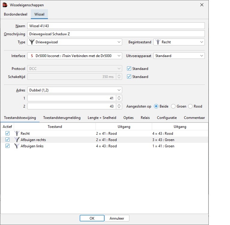

Ik probeer even logisch na te denken:
Je hebt recht --> beide wissels in rechtdoor stand
afbuigen recht --> een eerste wissel rechtdoor, tweede afbuigend
afbuigen links --> eerste wissel afbuigen, tweede rechtdoor (al maakt deze voor dit wissel niet uit )
Dus als rood voor rechtdoor is, en groen voor afbuigend dan krijg je
recht --> beide wissels rood
afbuigen recht --> eerste wissel rood, tweede wissel groen
afbuigend links --> eerste wissel groen, tweede wissel rood.
eerste wissel is 41, tweede is 43:
recht --> 41 rood, 43 rood
afbuigen recht --> 41 rood, 43 groen
afbuigend links --> 41 groen, 43 rood.
allebei groen zal nood voorkomen, want dat is allebei afbuigen.
Dan weet ik niet waar die 1=, 2=, 3=, 4= voor staat, maar aangezien je maar beperkte opties daarvoor hebt blijkbaar, maar dat lijkt wat minder van belang, en zou me voor kunnen stellen dat dit te maken heeft met welke actie eerst en laatste gebeurd?
PS, als dit:
precies andersom is, dus rood voor afbuigend en groen voor rechtdoor, dan moet je alle groen en rood hierboven dus ook omdraaien.

Uit de handleiding. Waar 34 staat wordt 41 en waar 35 staat wordt 43.

Als ik straks thuis ben, stuur ik een screenshot hoe het bij mij in Itrain staat.

Zit even snel door de handleiding te kijken, en zie daar twee zaken.
Eerste is dat je inderdaad zelf de lengte van een wissel instelt. Dus het gewoon als 2 wissels instellen moet geen probleem zijn. Moet je alleen even de juiste lengtes pakken.
Wat betreft het tweede, denk dat Ben dat intussen goed heeft laten zien mijn z'n scherm overzicht, dus dat laat ik maar achterwege.

Dit is een van mijn 3-weg wissels in Itrain.

Ik heb de juiste combinatie eindelijk gevonden.
rjr, deze is het ook niet, ben, ook die niet en steven ook niet alhoewel heel dichtbij.
Heb zelf even gegeken naar mijn eigen 4 (ja 4) 3wegwissels op de baan.Al deze opgeschreven.En 1 van deze was de juiste oplossing.
Ook C.Jabaay had mij nog gemaild met 2 oplossingen.1 daarvan was ook de juiste oplossing.
Zie foto is de oplossing van het 3wegwissel na 3 uur (niet achter elkaar) allerlei combinaties te hebben uigeprobeerd.
Eigenlijk begrijp ik niet dat er zoveel verschillende combinaties zijn bij dezelfde 3weg wissels.
