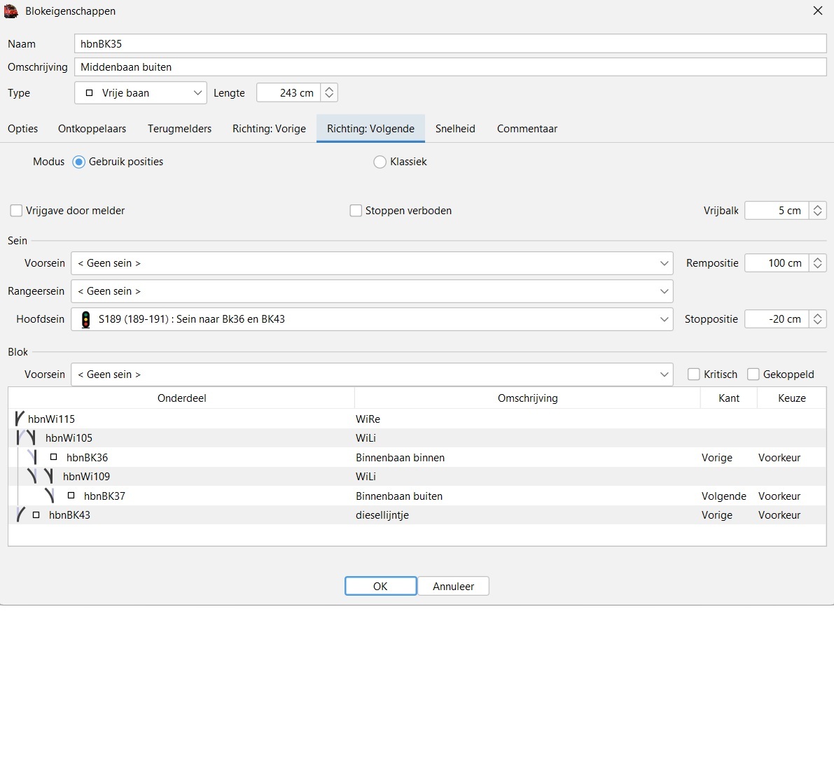

Je kunt in iTrain een driewegwissel niet voor twee wissels aanzien. Dat gaat fout of op zijn minst minder goed met de positie van de loc. iTrain werkt met afstanden waarbij de lengte van het wissel ook een rol speelt, zeker bij rangeren.
@Henk,
Een driewegwissel betekent vier aangesloten blokken. Kijk eens of die blokken logisch zijn aangesloten. Je kunt vanaf de blokeigenschappen van het hoofdspoor zien hoe het wissel reageert. Het voorbeeld is geen driewegwissel, maar laat wel zien hoe de "afslagen" logisch zijn aangesloten.
Hartelijke groet,
Joop ter Laak
