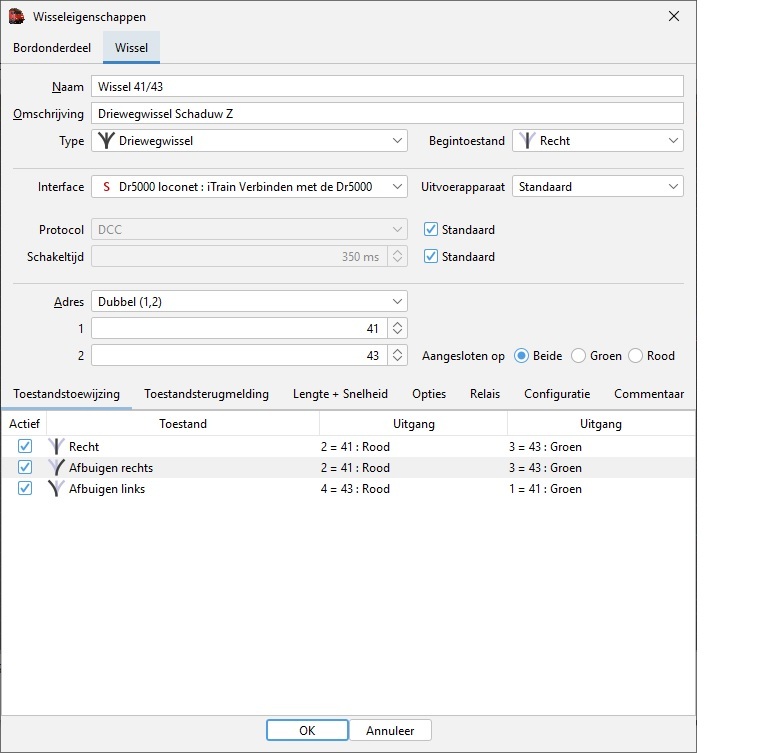

Wat is de logica in iTrain om een 3wegwissel van rocoline met bedding om deze in iTrain goed te krijgen.Huidige foto geeft de stand weer die iTrain in het begin aangeeft.
Heb al 3 andere 3wegwissels met succes in iTrain staan bij deze wil het maar niet lukken.
Wie heeft de oplossing en wat is de logica?
mvg Henk

Ik heb geen verstand van iTrain, maar bij de driewegwissels bij Rocoline zitten de tongen elkaar niet in de weg. Dan kun je ze toch invoeren als 2 gewone wissels?

Zou ik eens kunnen proberen , Klaas
Dus 41 apart en dan 43 apart.
Mvg Henk

Ik zou het niet als twee wissels doen zoals hierboven genoemd maar gewoon de standaardfunctionaliteit van iTrain gebruiken zoals je nu ook doet.
Wat mij in ieder geval opvalt is dat je voor 'rechtdoor' en 'afbuigen rechts' dezelfde waarden hebt gebruikt, dat kan niet kloppen.

Kar, ik heb het wel geprobeerd om 2 aparte wissels in iTrain te zetten maar dat werkt niet.
Dus moet het anders doen.
Maar wat zijn dan wel de juiste standen.
Wat ik ook al zei heb verder nog 3 andere 3wegwissels in iTrain staan.
Deze standen even terug gekeken maar geen van deze werkt bij deze 3wegwissel.
Hoe vreemd ook.
Mvg Henk

Henk, ik vermoed dat in jouw geval bij afbuigen rechts (de 2e rij) de waardes als volgt moeten zijn: 2=41: groen, 3=43:groen.

Bert, 3=43 is geen optie.
Mark, dat zou analoog betekenen Dus dat kan niet.
Om het wissel(decoder)om te zetten moet hij toch informatie krijgen..
Met de multimaus werkt het ook.Maar de standen zijn dan net verkeerd om.
Dus rechterknop is linksaf en de rechterknop is rechtsaf.
Als je dat weet is het geen probleem maar in iTrain moet het automatisch goed staan.
Dat is mij vanavond ook weer niet gelukt.
Mvg Henk

Je hebt al 3x een driewegwissel in gebruik. Dan kan je toch een kopie van een van deze drie maken? Waarom zou deze dan niet werken, zit de bedrading anders?

Kan het zijn dat de decoders onder het wissel verkeerd zijn aangesloten, dwz dat 43 op de plek van 41 zit en andersom.

Steven, daar heb ik natuurlijk ook naar gekeken. Maar geen van deze opties doet het bij de 3wegwissel.Vreemd toch.
Joop,
Heb deze ook al omgewisseld helpt ook niet.Snap er helemaal niks meer van.
Mvg Henk

Als je dit wissel bedoeld:
https://www.cc-rails.com/product/rocoline-42543-met-bedding-dww15-driewegwissel/
dan zijn dat gewoon 2 wissels achter elkaar. Als je links wilt hoef je alleen het eerste wissel te schakelen, de stand van de tweede doet er dan niet toe.
Als je rechtdoor or rechts wilt dan doet de stand van de eerste er natuurlijk wel toe. Maar dat krijg je dus ook als je het als 2 wissels achter elkaar ziet.
Je kunt het natuurlijk ook als 3 weg wissel zien, zal alleen het tweede wissel soms geschakeld worden terwijl dat niet strikt noodzakelijk is.
Enige opmerking hierbij is dan nog wel, bovenstaande is puur op basis van de wisselstanden. Weet zo niet hoe het eventueel zit met puntstuk polarisatie.
Maar om de decoders goed te krijgen, bij de juiste nummers moet je het in eerste instantie wel zo kunnen aansturen vanuit elk computer programma.

Roelco, het is inderdaad dat wissel.In de bedding zitten 2 wissel aandrijvingen .De 1e voor rechtdoor en rechtsaf.De 2e voor rechtdoor en linksaf.
Jos, de 2e uitgang op de decoder werkt niet meer, geeft kortsluiting.
Daarom nu uitgangen 41 en 43.Deze werken met de MM naar behoren.Alleen in iTrain krijg ik het (nog) niet voor elkaar.
mvg Henk
