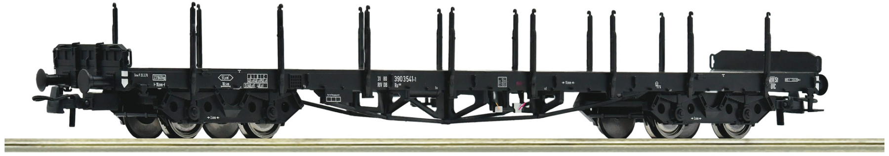

Tsja, ik focus vooral op begin jaren '50, maar soms vind ik het leuk om een klein uitstapje te maken. Dat heb ik nu met een paar rongenwagens die vanaf 1958 inzetbaar zijn.
Ik overweeg om een paar Roco RS 680 rongenwagens om te nummeren naar NS rongenwagens en daar zelfs decals voor te maken. Naar mijn idee zijn de overeenkomsten zeer groot. De Roco RS 680 is bovendien gelijkwaardig aan de Vitrains rongenwagen die helaas krom is. Ik vraag mij af in hoeverre de Roco wagen écht goed te gebruiken is? Het zal waarschijnlijk wel een look-a-like zijn omdat de NS vaak kleine detailverschillen had ten opzichte van de Duitse gelijkwaardige wagens, maar volgens mij valt dat hier dus wel mee? Werkspoor heeft de wagens tenslotte op basis van het standaard ontwerp gebouwd. Als de afwijkingen te groot zijn zie ik er vanaf.
Tot nu toe kon ik het volgende vinden over de NS wagens van Roco:
- 76792 S-HTS, tijdperk 3, met buizen lading
- 67551 S-HTS, tijdperk 4, met twee auto's
- 66964 S-HTS, tijdperk 4, met rails
- 76714 S-HTS, tijdperk 4, met twee containers

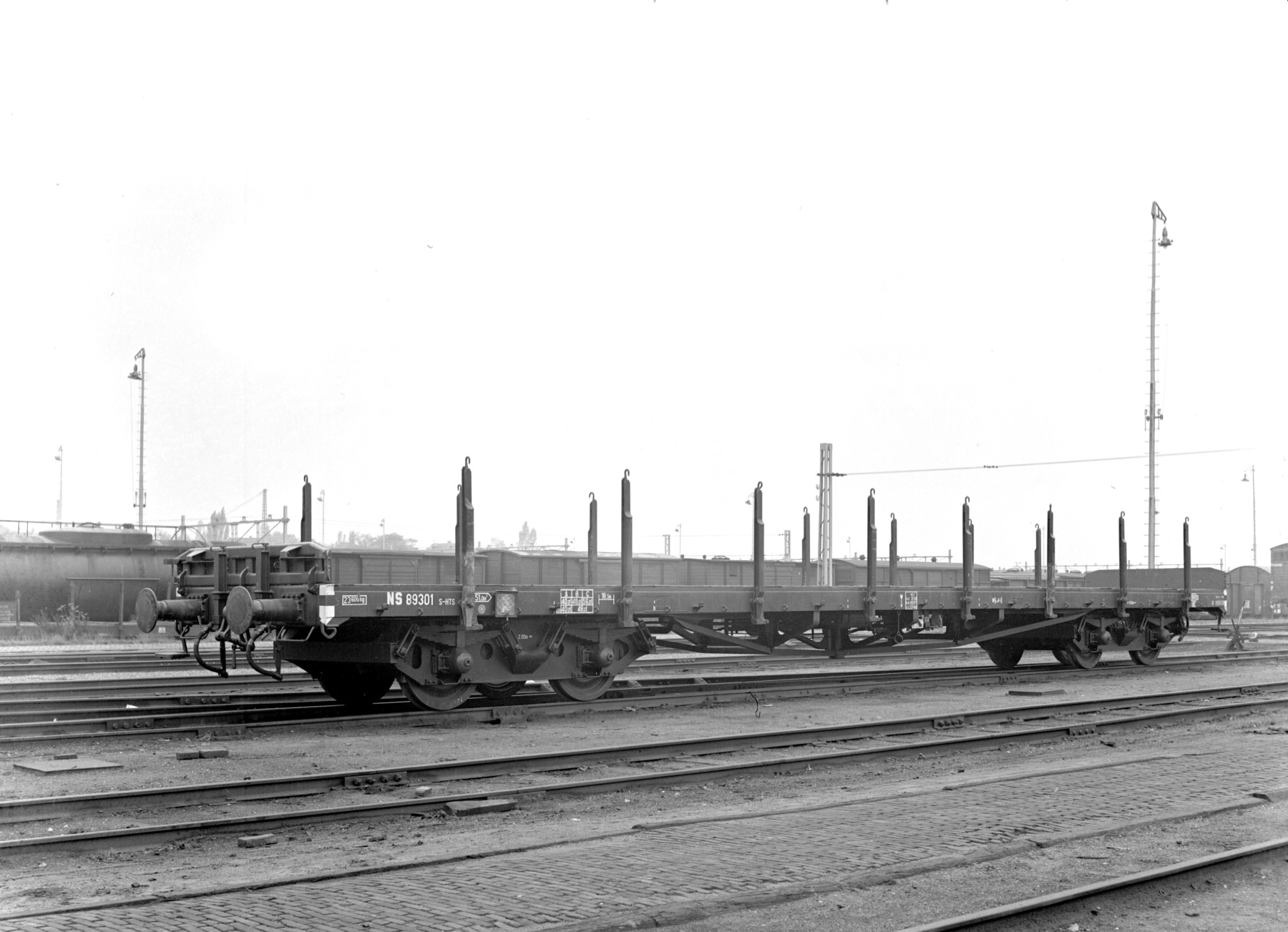

Afbeelding van de 4-assige rongenwagen NS 89301 (type S-HTS, serie NS 89301-89330) van de N.S. te Amersfoort. Schaik, W.P.F.M. van (Nederlandse Spoorwegen), fotograaf. Bron Utrechts Archief.

Ik weet dat Roco zowel tijdperk 3 als 4 NS varianten heeft uitgebracht, maar de tijdperk 3 variant is niet meer te vinden. Roco heeft voornamelijk tijdperk 4 wagens uitgebracht. Aangezien de Duitse wagens volop te vinden zijn wil ik die als basis nemen.
Dan heb ik nog twee vragen;
1. Heeft iemand een foto van de rechter zijkant van de wagen? Ik kom nu voornamelijk foto's tegen die vanaf links zijn genomen. Ik zoek een foto waarop ik de opschriften aan de rechterzijde goed en scherp kan lezen. Al kan ik al veel interpreteren met het Roco en Vitrains model. Desalniettemin teken ik mijn opschriften liever vanaf een foto van een NS wagen.
2. Zijn er meer geïnteresseerden in opschriften? Laat het vooral weten en dan maak ik mijn oplage iets groter.

Over de overeenkomsten/verschillen kan specialist Hans Nahon wellicht wat zinnigs zeggen ...
In 'Spoorwegmaterieel in Nederland' van Gerrit Nieuwenhuis én Hans Nahon wordt het type op de pagina's 142-143 beschreven, inclusief een tekening in 1:160.
Mocht je het project doorzetten mag je mij op de lijst zetten voor decals.

Alle tekeningen, inclusief de opschriften zijn digitaal aanwezig in
Het Utrechts Archief
, niet online, maar alleen in de studiezaal te raadplegen.
