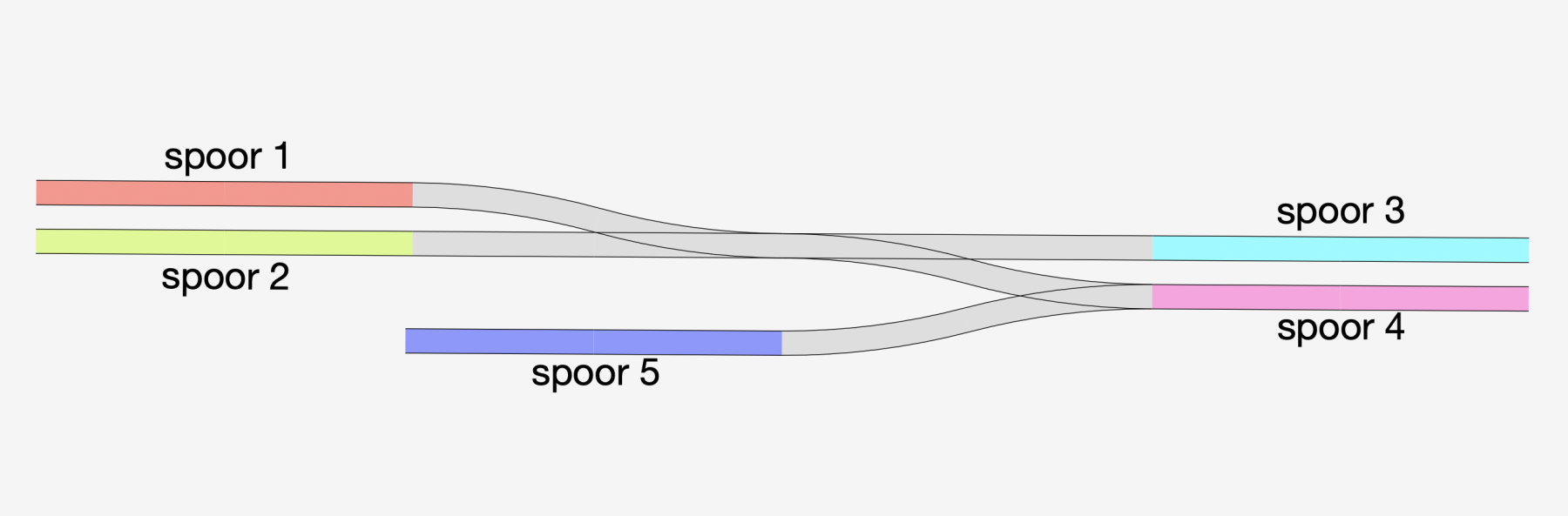

kun je aangeven/instellen of de loc voor of achter de trein staat tijdens rangeerbewegingen?
Kun je aangeven/instellen hoelang een trein is?
Voorbeeld: Een getrokken trein moet van spoor 1 via spoor 4 naar spoor 5. Daarna moet een geduwde trein van spoor 2 naar spoor 4.

Als je naar het voorbeeld van Spoor010 kijkt, dan kan dat onder de volgende voorwaarden: de locomotief die de trein van spoor 1 naar spoor 5 rijdt is altijd dezelfde. En als treindienst leider zorg je er voor dat de trein op spoor 1, 4 en 5 past.
Dat wordt iets als:
Wissel 1 wordt afbuigend gezet
Wissel 2 wordt afbuigend gezet
Wissel 3 wordt rechtdoor gezet
Trein rijdt 25% snelheid naar achteren
Wacht tot bezetmelder spoor 4 bezet
Stop trein
Zet wissel 3 afbuigend
Trein rijd 25% vooruit
Wacht tot bezetmelder spoor 5 bezet
Stop trein
Zet wissel 1 rechtdoor
Zet wissel 2 afbuigend
Trein2 rijdt 30% vooruit
Stop trein2
Als je dit wil herhalen, zul je de trein met de hand weer in de uitgangspositie moeten zetten, of die stappen ook programmeren.
Het werkt ook alleen voor trein en trein2, die adressen staan in de Automaus.
In de kern volg je steeds dezelfde voorgeprogrammeerde stappen. Alles ligt vast: welke trein, hoe om de trein op het spoor staat, etc.
Zodra er aan de actuele voorwaarde voldaan wordt, volgt de volgende stap. Of trein er 3 seconden over doet of een dag om op spoor 4 te komen, maakt niet uit. Pas als spoor 4 bezet gemeld is wordt het volgende commando uitgevoerd (stop trein in dit geval).
Als om een andere reden spoor 4 bezet gemeld wordt (er staat al een lok), dan wordt het commando meteen uitgevoerd, en zal de trein niet rijden. Het programma kan dan ook niet doorgaan zonder handmatig ingrijpen.
Is dit zo wat duidelijker?
