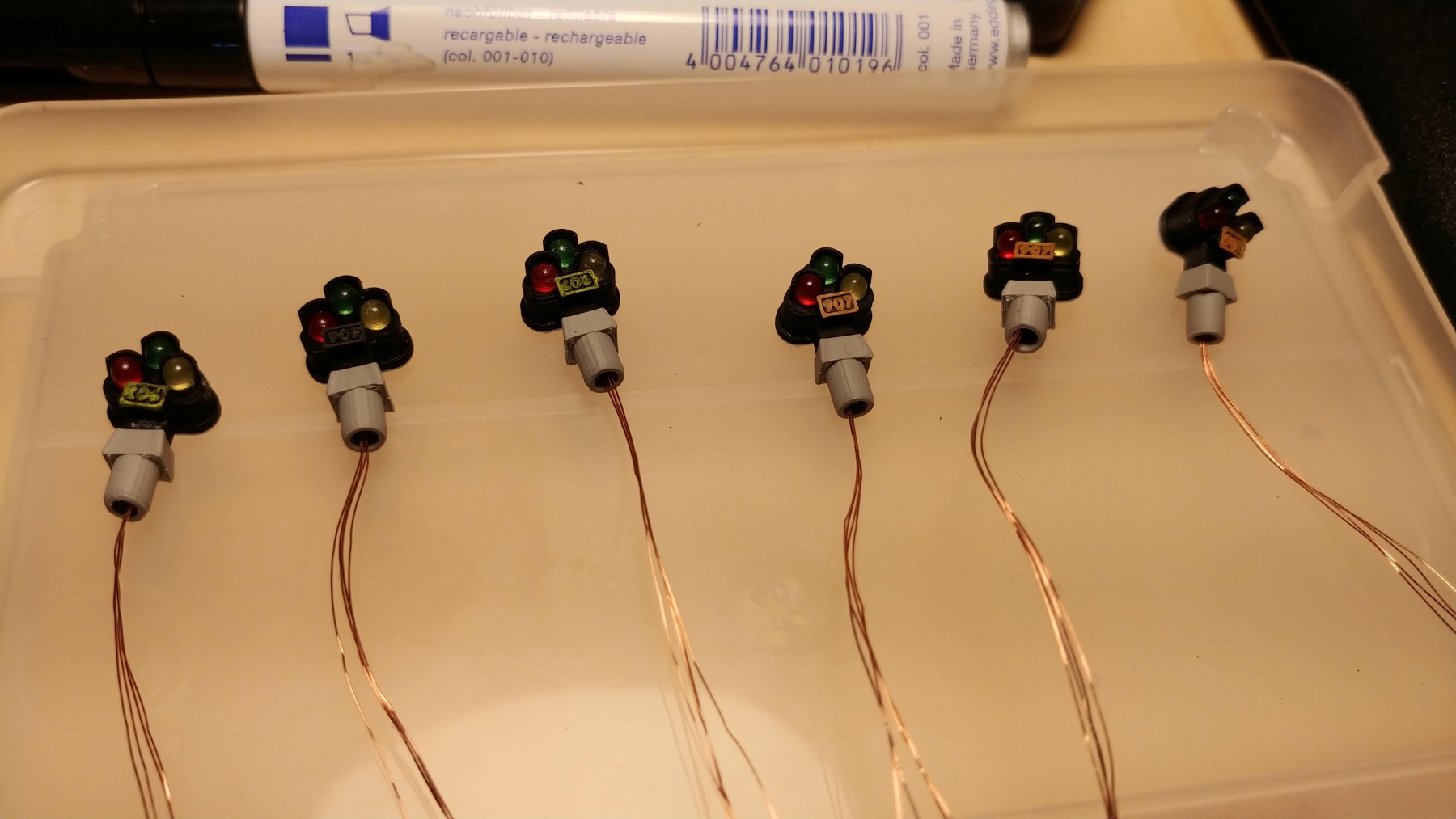

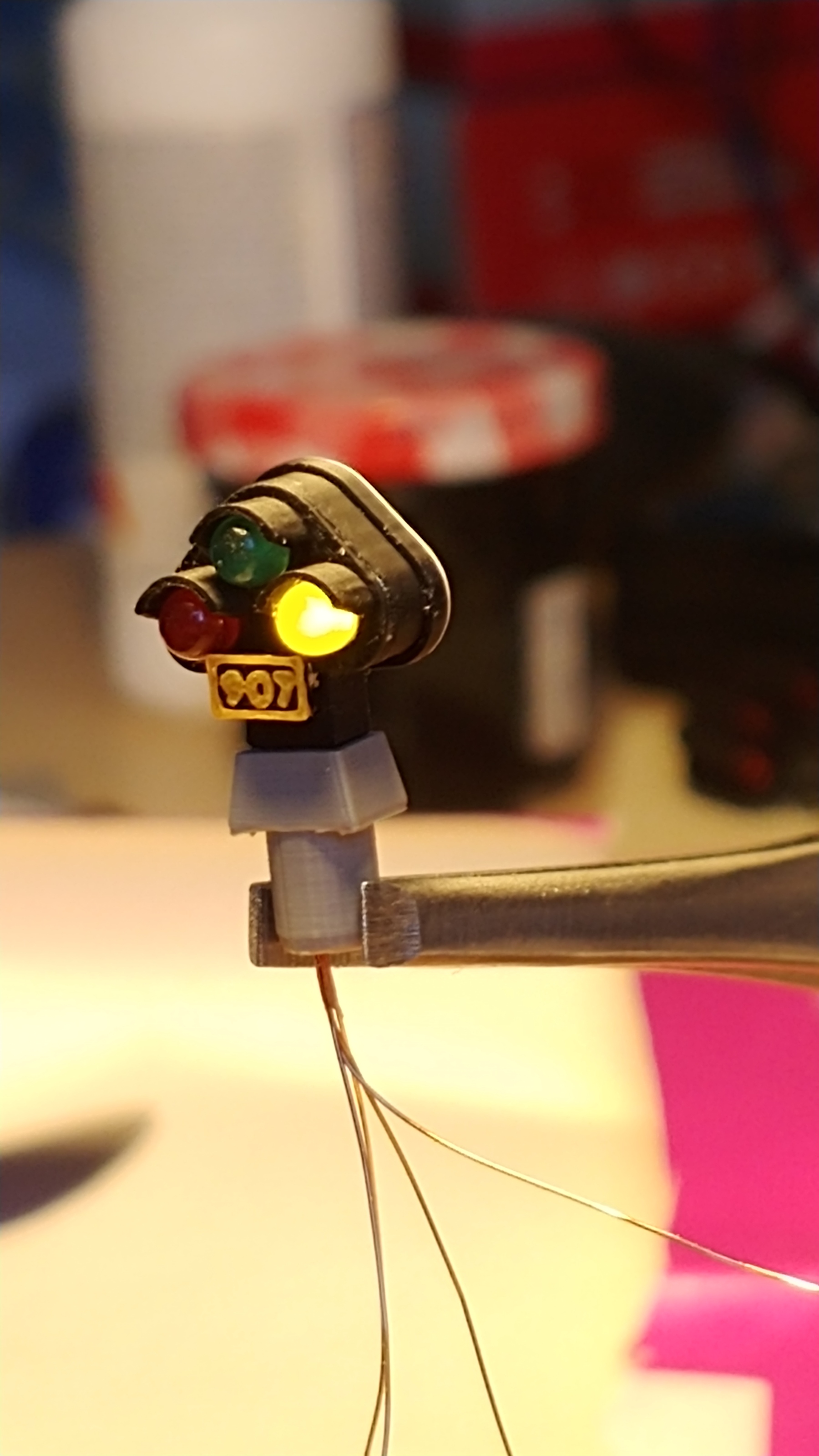

weslyr
Berichten: 31
10 January 2026, 15:01:15 »
Nadat het ontwerpen en printen van mijn daglicht seinen is afgerond
zijn de dwerg seinen aan de beurt.
Het eerste ontwerp is al getekend en al afgedrukt.
Ik heb er nu 15 stuks gereed met werkende leds.
Ze gaan worden aangestuurd door het Arcomora systeem van Nico Teering.
Ook een fotootje voor het resultaat .

Knap werk.

Ziet er goed uit! Kun je wat meer vertellen waaronder de aansturing? Daar ben ik zelf nu mee bezig

Wat betreft de aansturing , dit staat allemaal nog in een proefopstelling.
Dit systeem heb ik al lange tijd terug aangeschaft en zelf in elkaar gesoldeerd.
ligt voor heel mijn te bouwen baan al klaar.
Het werkt nog met een losse arduino,s met daarop een shield .
Loconet shield
Multifuntionale decoder en OKKIES voor terug melding
en de ARSIGDEC voor het aansturen van de seinen.
De next versie,s (zoals op de foto van Ronald) heb ik niet.
maar de werking blijft het zelfde ,voordeel je hoeft geen losse arduino,s aan te schaffen.
Voor de werking is er een duidelijke gebruiks aanwijzing beschikbaar ,waar ik niets aan kan toevoegen.
Ik heb voor dit systeem gekozen omdat het allemaal zelfbouw is ,en solderen ervan geen probleem vind.
En veel funtionaliteit voor weinig geld.
Mijn central is een omgebouwde dr5000 naar YD7001 Yamorc.
