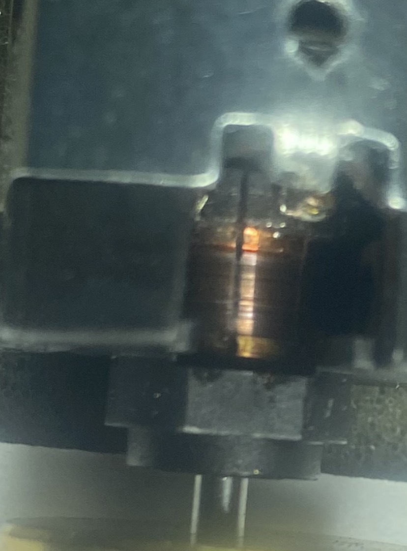

Nog even aandacht voor vervuild collector van een anker.
Ik heb nu een probleem met een Roco lok (h0)
Ging slecht rijden en trekkracht nam af.
Tijd om de lok open te maken en de motor te inspecteren.
Goed te zien dat deze spleet tussen de lamellen plaatselijk dicht gesmeerd is.
Hoogste tijd voor schoonmaak beurt!
Ik heb geen reserve koolborstels liggen dus worden deze op de kop afgevlakt en met soldeerbout uitgegloeid.
