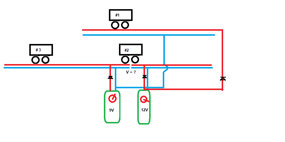

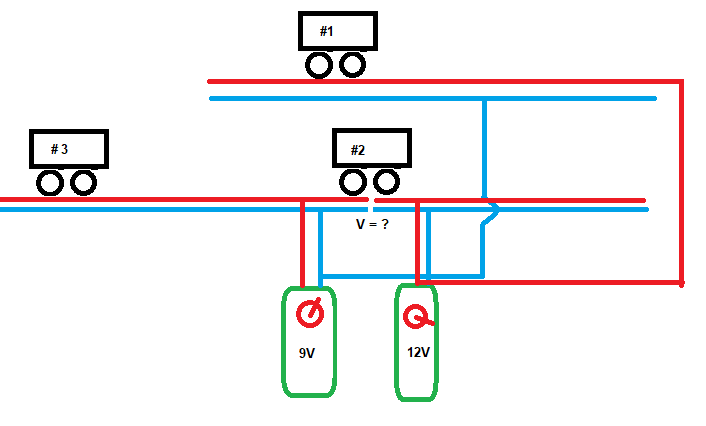

Wat ik bedoel is dit:
Trein 1 rijdt op de 12V trafo.. ergens.
Trein 3 rijdt op de 9V trafo.. ergens.
Trein 2 verbindt tijdelijk de 9V sectie met de 12V sectie. Op dat moment zien trein 1 en trein 3 dezelfde spanning. Dus of beide of 1 van de 2 zal iets van snelheidssprongetje ervaren, zolang trein 2 de trafo's aan elkaar hangt.
Maar kortsluiting?
Zodra de 9V en de 12V aan elkaar hangen, heb je kortsluiting. De 2 trafo's staan parallel, maar op een verschillende spanning. Die dingen zijn hier wel voor gebouwd, dat weet ik ook wel. Maar nog steeds: het kan op geen enkele manier gunstig zijn voor die dingen. De spanning zakt niet naar 0V maar zal ergens de 9V en 12V hangen?
Daarbij komt, als mijn trafo sneuvelt, ik ga dat niet op het internet verkondigen. Ik heb betere dingen te doen. Ik weet dat heel veel dit deden en nog steeds doen. Ik heb het ook gebruikt. Maar ik geloof nog steeds, dat die trafo's het niet fijn vinden. Ik zeg alleen.. ik heb wel eens een keer of 2 een dode fleischmann trafo in mijn handen gehad.
En met die diodeschakeling krijg je hetzelfde als met verschillende trafo's.
Dat hangt er ook van af hoe je dat toepast. Het beste is om elke sectie zijn eigen diodes te geven.
Als je bovenstaande schakeling voorziet van 3 diodes, dan kunnen de trafo's elkaar niet meer beinvloeden.. ja en je kan nog maar 1 kant op rijden op die secties.

Daarom kun je een stukje tussen de blokken 2 en 3 een stopsectie maken zodat kortsluiting niet voorkomt.
Stopsectie alleen bekrachtigd als 2 en 3 op dezelfde stroombron zitten.
Kan met een DPDT-schakelaar,relais oid.
Bij de z-schakeling kun je dat meteen inbouwen.
