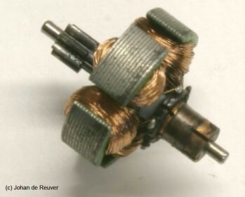

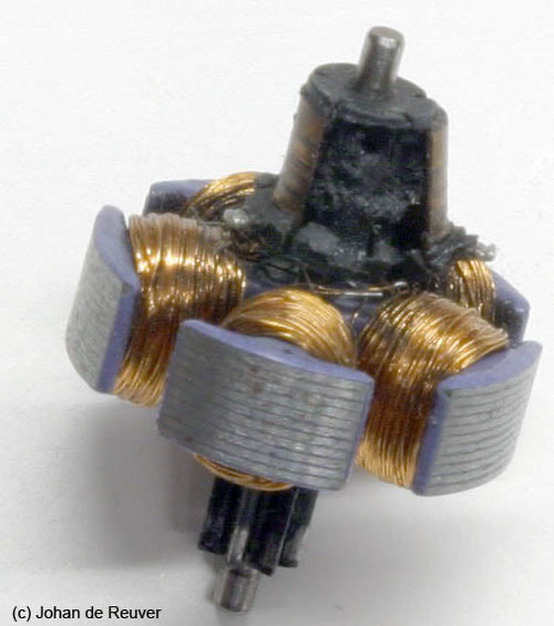

Even een zijspoor om te laten zien wat een vervuild collector kan aanrichten
Marklin anker vervuild door smeren met olie van het glijlagertje.
Spleten tussen de lamellen compleet dicht met smeerprut. Dan geeft een soort kortsluiting motor gaat langzamer draaien.
Spleten maak ik heel voorzichtig open met een speld of naald. Wel oppassen dat je geen krassen maakt en geen braam op de lamellen drukt. Dus met beleid werken!!!!!
Voor N is het beter om het motortje in wasbenzine te weken wat hier al geopperd is.
Dit is gebeurd bij vervuild anker op volle snelheid.
Ik was de lok aan het ijken met Koploper en met de maximale snelheid ging het mis.
Collector volledig geruïneerd.
Tegenwoordig hebben al mijn Marklin Loks met dit type motor kogellagers en wordt dus niet meer gesmeerd (letterlijk) met olie.
Vervuilde ankers zijn dus hier verleden tijd.
Koolborstelslijpsel blijft mooi droog en je krijgt geen smurrie meer.
Vroegen heb ik ook N spoor gehad.
Ook daar heb ik diverse keren vervuilde collectors gezien.
Drupje olie smeren op een lagertje is meer dan genoeg. Olie is dun en loopt al snel dat plekken waar je het niet wilt hebben.
