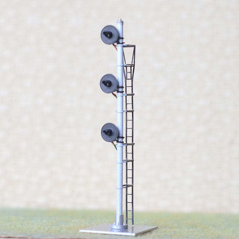

In mijn research voor mijn nieuw te bouwen thuisbaan zoek ik een betaalbare oplossing voor de sein decoders. Ik wil wel volgens prototype rijden (USA, Southern Pacific jaren 80 - 90) en die had het meest 3-kleuren seinen. Soms alleen, soms gecombineerd op 1 mast. Zie dit:
Dus 3 enkele lampen boven elkaar betekent 3 x 3 kleuren.
Wat is een betaalbare optie? Zie van alles maar 60 of 70 euro per decoder met 4 sein aansluitingen vind ik behoorlijk :) Zeker als je dan bijna voor 1 sein 3 van de 4 decoderpunten nodig hebt.
Roept u maar!

Dank je, Peter! Ik had hem gevonden en idd niet duur. Enig nadeel is dat het 4x een 2-licht configuratie is. Bij 3-licht zul je dan moeten combineren waarschijnlijk met de uitgangen.
Dat zou betekenen dat er 9 verschillende combinaties mogelijk zijn. Maar ga je die allemaal gebruiken?
In plaats van losse lampen kun je ook denken in seinbeelden. Per seinbeeld gebruik je dan 1 uitgang van de decoder. En welke lampen er dan branden, dat regel je met een diodematrix. Die kun je zelf wel in elkaar solderen.

Henk, die gebruiker heb ik geblokkeerd en wil daar verder niets mee te maken hebben ;) Kan ook niet meer zien wat hij schrijft en dat wil ik graag zo houden.
Ja, dat zoek ik uit... maar zij gebruikten veel verschillende seinbeelden zoals je ziet in de afbeelding. Dus 3 lampen boven elkaar met elk 3 kleuren. Hier werden dan de verschillende "rules" mee getoond. Die lampen stonden op seinbruggen om ze goed zichtbaar te hebben. Het is net even wat anders dan hier in Europa :)
Volgens mij ben je helemaal niet zo bang aangelegd. Je hoeft eigenlijk alleen te focussen op pagina 9 t/m 12.
Ja, inmiddels al even geappt met RonaldK en het is zoals hij zegt geen programmeren maar instellen. Ik zag nl in eerste instantie die lijst met Arduino dingen en schrok  ;) Maar het is dus feitelijk je sein instellen en dat wil ik zeker wel leren. Ik wil alleen niet het hele Arduino programmeergedoe leren.
Ik heb net een setje besteld bij Nico Teering dus we gaan het zien. Nog even een sein scoren en dan maak ik ergens een keer een testopstelling om dingen te proberen.

Omdat ik op Kranenberg met het NS seinstelsel 46 werk, had ik de zelfde problemen. Het probleem is dat de lampen met kleurwisselaars werken. Dat kun je eigenlijk alleen maar voor mekaar krijgen met meer kleuren leds (Rood/Groen/Blauw) waarbij je de andere kleuren krijgt door te mengen. Bijv Geel is rood+groen. Het vervelende alleen is dat om een mooie gele kleur te krijgen moet je de intensiteit van de rode en groene led apart kunnen regelen. Ik heb dat gedaan door per driehoogte sein een Arduino Mega te gebruiken (die heeft meer dan 9 PWM pinnen).
Verder had ik te maken dat het seinbeeld per locatie anders is. Ik zie dat bij deze seinen er vier kleuren mogelijk zijn (rood, groen, geel en wit), dus ook hier misschien het probleem van een apart seinbeeld per locatie. Ik heb dat opgelost door een stuk logica in de Mega, die afhankelijk van de route na het sein (met zijn eigen snelheids beperkingen) en de stand van een vervolgsein een seinbeeld uitrekent. Het is misschien wat complexer dan je hoopt, maar ik wil daar best mee behulpzaam sein. Overigens heb je die seinen al? en wat zit daar voor leds in?
