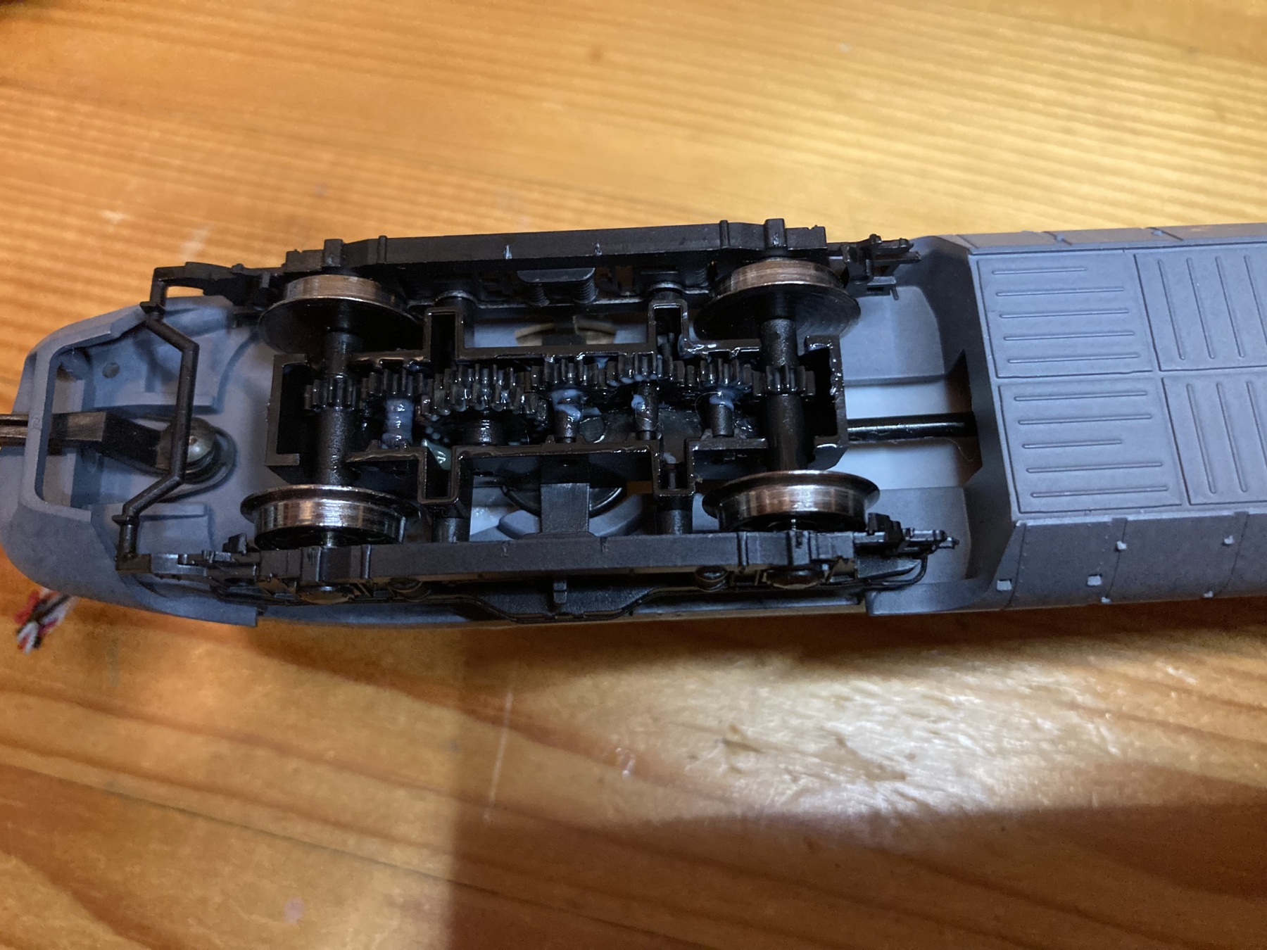

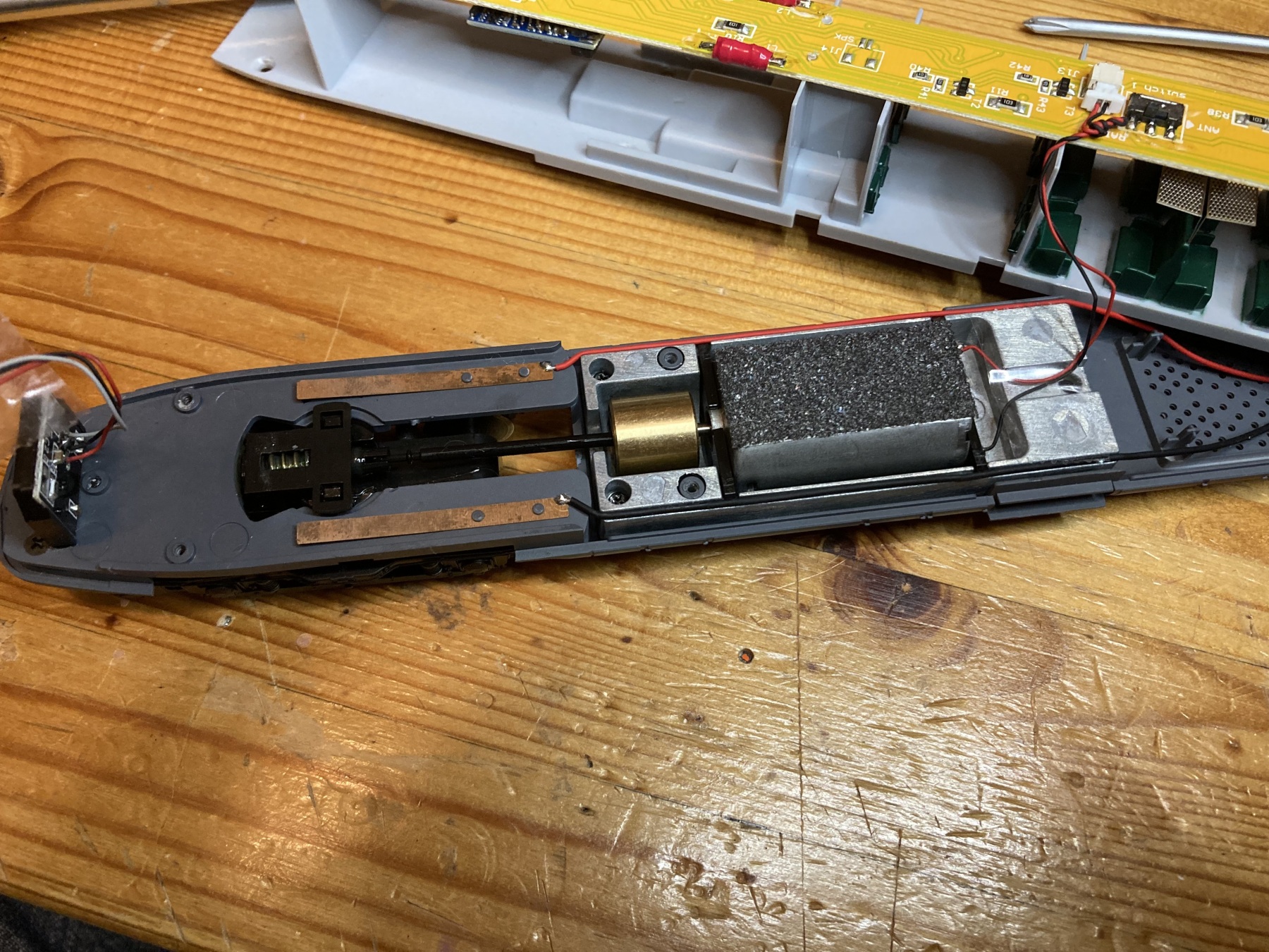

Want het schiet dus niet op. Heb alle suggesties gelezen. Heb de wielafstand gemeten, beide wielstellen maar eens verwisseld, zie nergens iets dat aan kan lopen en ook nergens slijtplekken, druppie olie bij motorlagers, aslagers en welke lagers er nog op zo’n ding zitten. Verder veel moedeloos op een spoor getest. Vergeleken met een gele Artitec Hondekop. Maar geen verschil te vinden.
Ik vermoed toch een defect. Het model heeft vaak prima gereden. Durf te aandrijving nog niet verder te ontmantelen. Weet niet precies wat hoe in elkaar klikt. Maak liever niets stuk, want veel hoop op reserveonderdelen heb ik niet.
Ter lering ende vermaak toch maar twee foto’s. Met stekkertjes en schroefjes is het model wel gemakkelijk uit elkaar te nemen.

Dit euvel heb ik eens bij een DE1 van Artitec gehad.
Ik heb toen de aandrijfas van de motor uit het “cardan huis” genomen, hier wat vet ingedaan en alles weer vastgezet. Bij mij was daarmee het probleem verholpen.
