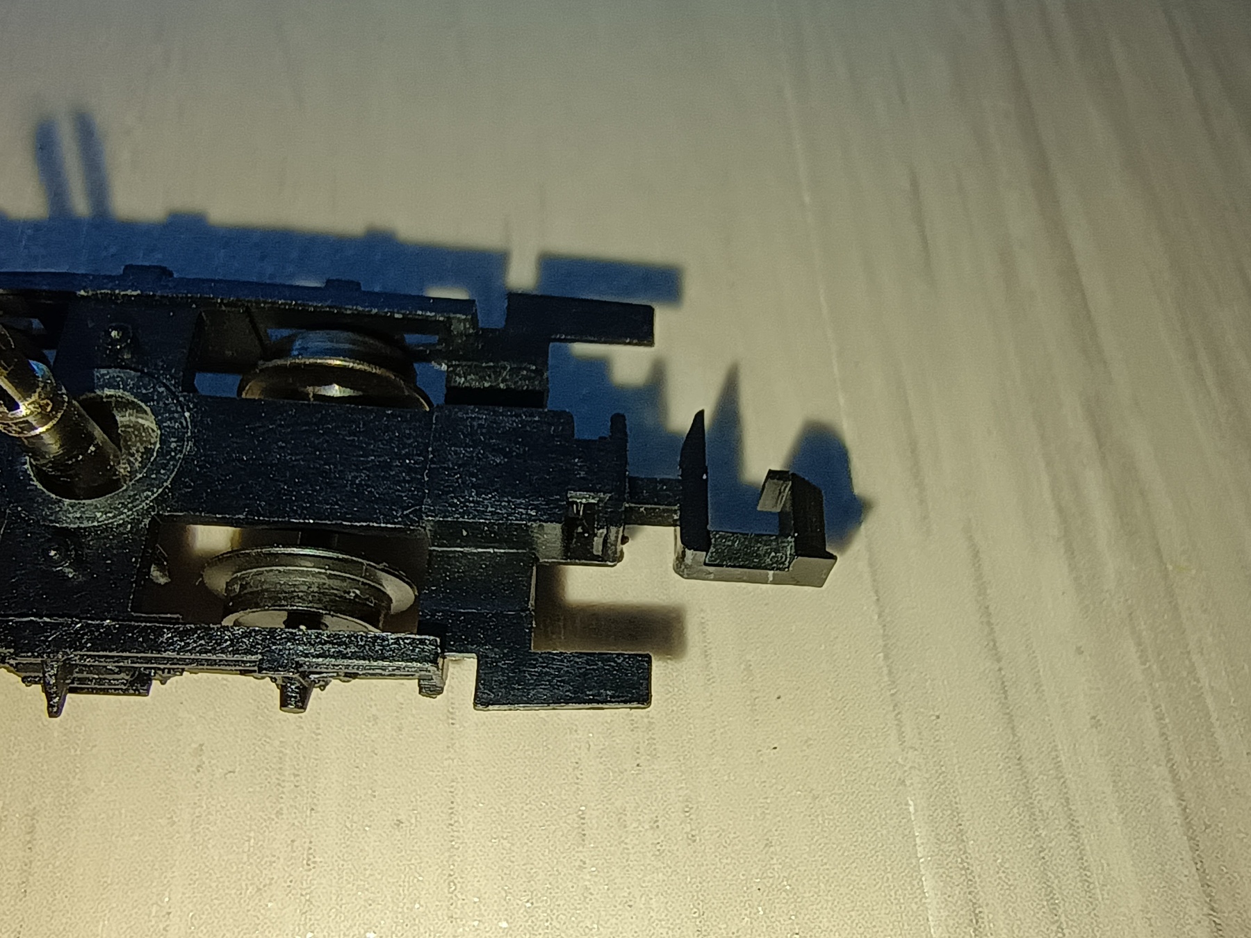

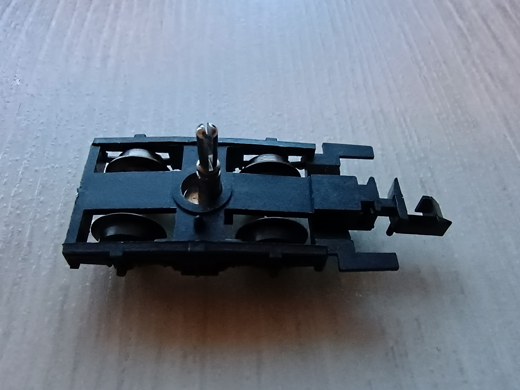

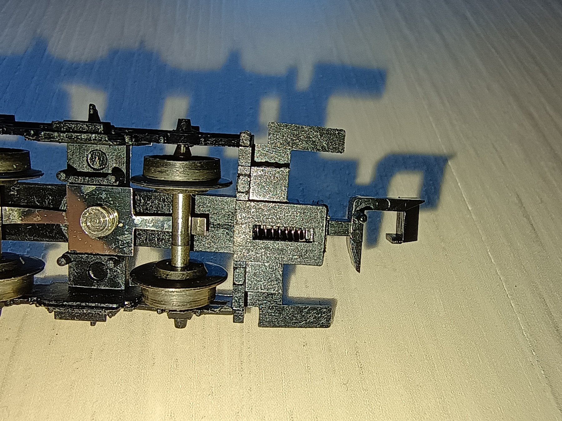

Ik heb een Minitrix 13194 wagon met opdruk "Gesellschaftswagen" waarvan ik een koppeling wil vervangen. Nu heb ik al veel soorten bevestigingen van koppelingen gezien en vervangen, maar deze krijg ik niet verder open dan dat ik het draaistel los heb, maar niet kan ontdekken hoe het verder moet. Iemand een idee?

Zou het kunnen zijn dat deze koppeling één geheel is met het draaistel en dat daar geen mogelijkheid is om te vervangen

Daar lijkt het inderdaad wel op, want zelfs met een vergrootglas kan ik niet ontdekkken waar of hoe hij open zou kunnen, maar onder het motto "niet geschoten is altijd mis" dacht ik dat er misschien wel iemand een idee zou hebben ........ Ik blijf hopen

De koppeling is beweeglijk tov het draaistel en wordt door het veertje in de neutraalstand gehouden. Dus zeker geen één geheel met het draaistel.
Aangezien ik zelf h0 rijd weinig tot geen ervaring met N-spoor.
Maar mss kun je de koppeling iets naar binnen duwen en dan voorzichtig een kwart slag om de lengteas draaien.
In de gleufjes aan de onderkant en aan beide zijkanten heb je wat bewegingsruimte.
Door het veertje wordt de koppeling dan naar buiten geduwd.
Wel opletten dat het veertje er niet vandoor gaat.
Bij terugplaatsen de omgekeerde volgorde aanhouden.
