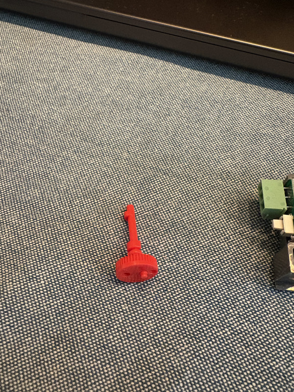

Beste allemaal,
Ik heb een vraagje waar ik zelf het antwoord niet op kan vinden.
Afgelopen week heb ik een MTB DP1 besteld om hiermee is te gaan testen.
Nu had ik gelezen dat je met Peco 55 het beste de uitslag op 3 mm kan zetten.
Tijdens het open is de wormwiel er uitgeschoten.
Maar kan nergens vinden op welke manier die terug moet.
Ik ben al beetje aan het proberen geweest maar heb het idee dat het niet heel erg lekker loopt.
Heeft iemand een foto / schema waar ik op moet letten ?

Gewoon er in leggen, komt vanzelf op de juiste plek. Zit trouwens een gebruiksaanwijzing bij, zo niet kun je die downloaden van de site ;)

Eens met Ronald.
De truc in die dingen is dat de motor maar één kant op draait, het mechaniek maar maakt daar vervolgens een instelbare, heen en weer gaande beweging van.
As er weer in, dichtmaken en spanning erop tot hij uit zichzelf stopt, dan staat alles weer in een gedefinieerde eindstand.

Bedankt voor de reactie's  (y).
Ik was dus gewoon te moeilijk aan het denken dus  :angel:.
Dacht dit is net als een nokkenas en timing.
Dan kan ieder geval verder bedankt.

Het is een nokkenas, maar met een héél simpele timing  ;D

De truc in die dingen is dat de motor maar één kant op draait, het mechaniek maar daar vervolgens een instelbare, heen en weer gaande beweging van.
Bij de analoge uitvoering van deze wisselmotoren (de MP reeks) kun je hier leuk mee spelen. Stuur de aansluitingen poz 1 en poz 2 tegelijk aan, dan blijft de motor doordraaien en gaat het schuifje heen en weer.
Bij de DP reeks gaat dit niet lukken, ik denk dat je de ingebouwde decoder niet zo gek krijgt dat hij beide standen tegelijk aanstuurt.
