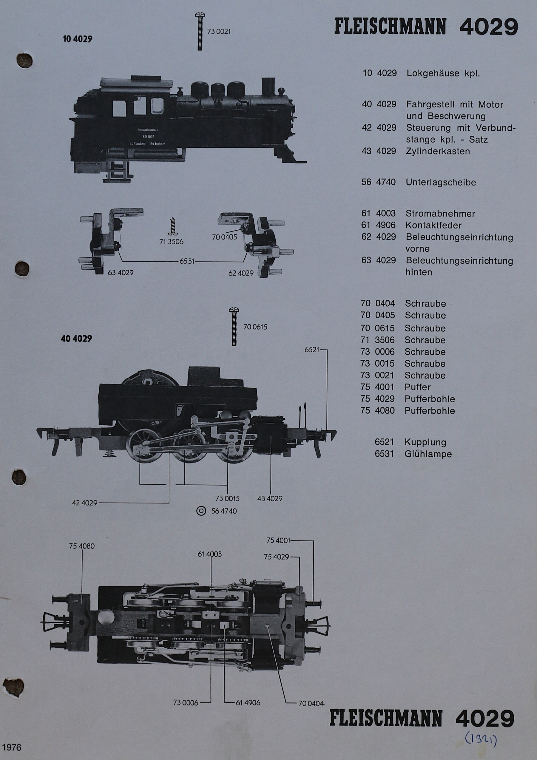

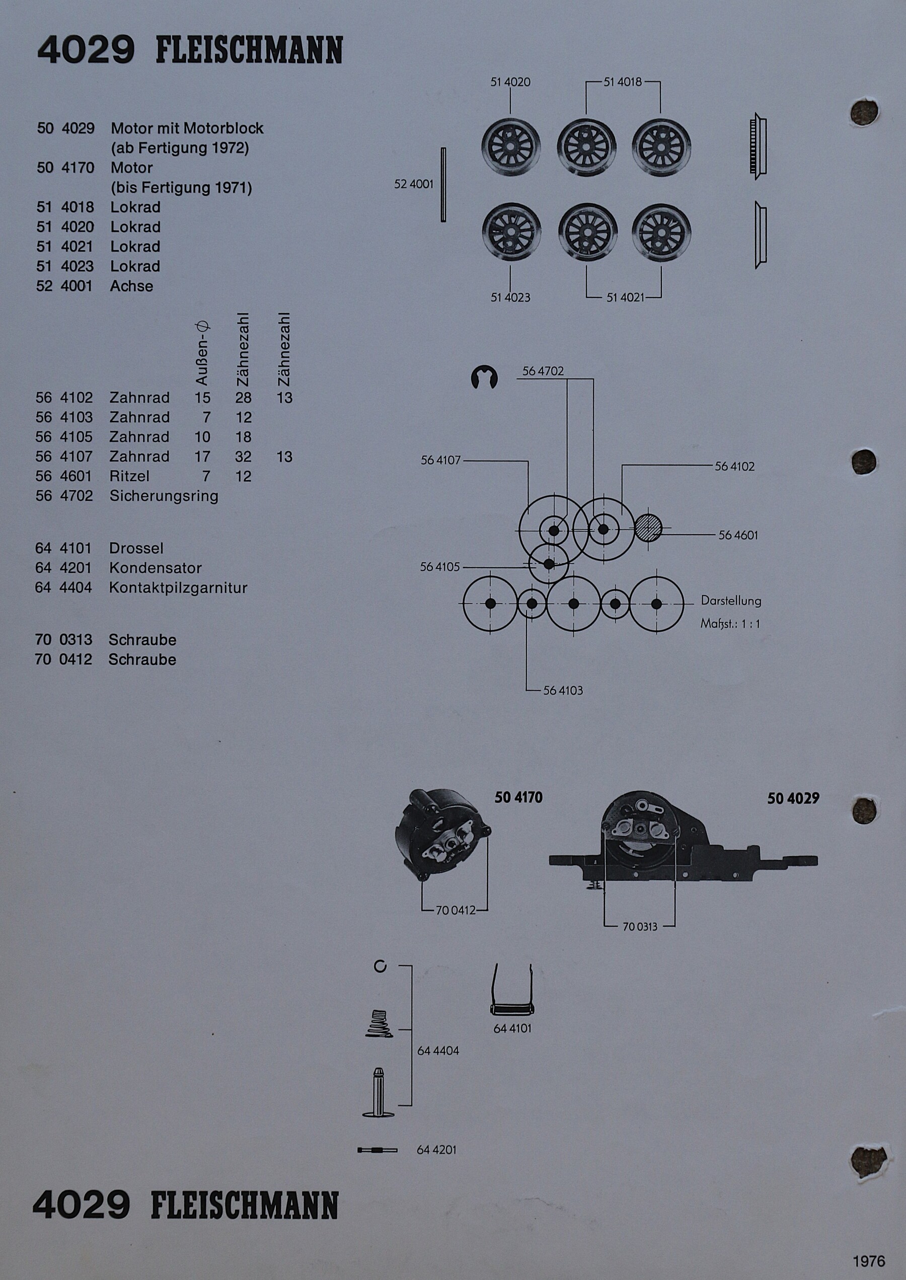

Sporlijn Úje
Berichten: 122
Re: Tandwielen Fleischmann BR 80
om 16:08:39 »
Beste Bert,
Ik vond deze onderdelenpagina's, misschien kun je er iets mee!
Freddy
stoombr38
Berichten: 433
om 17:03:41 »
De tandwielen overbrenging zit bij deze lok 4029 links van de motor,
terwijl van de lok welke de vraag overgaar de tandwielen rechts zitten.
Heel vaag in mijn geheugen zit dat de lok van dit draadje uit een ooit uitgegeven start set komt.
Grt. Jo
