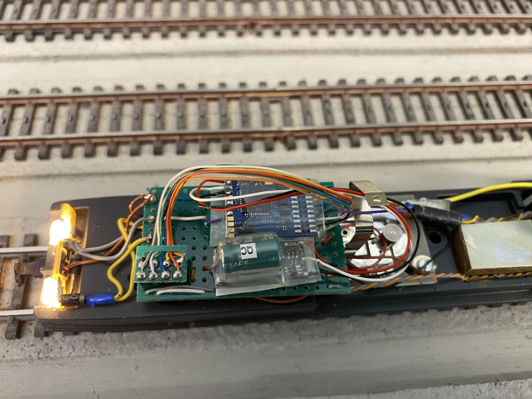

Ik zie alleen het lampje van de tester, niet hoe de decoder en powerpack zijn aangesloten. Kun je daar een foto van laten zien?

« Reactie #31 Gepost op: 06 January 2026, 13:28:34 »
Zie post 17

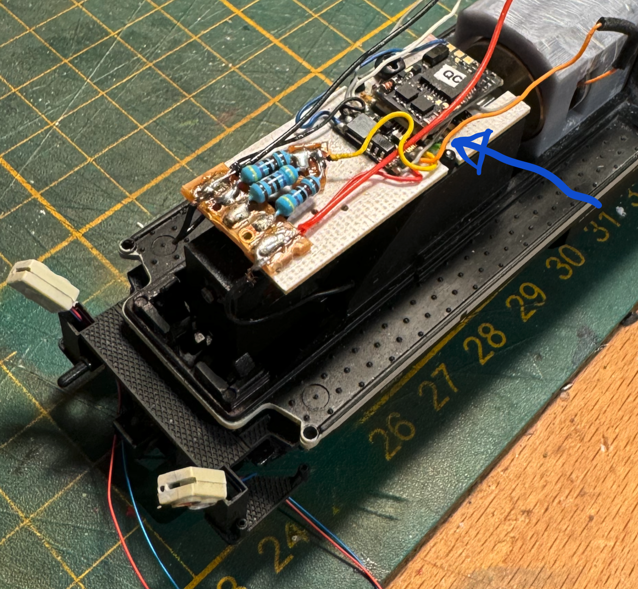

Kijk!
Kort antwoord: Sluit de LED/lamp aan op de wit/gele (-) en de blauwe (+) draad.
Nu ik erover nadenk is dat inderdaad "DUH". Niet meer dan logisch.
Na bestudering van wat foto's van de binnenkant van m'n lok blijkt dit ook precies mijn probleem te zijn: Ik heb de leds niet aan de blauwe massa, maar aan een v/d rail-aansluitingen vastgemaakt. Ik liep bij deze lok vreselijk te rommelen: het was de eerste keer dat ik de frontverlichting met losse leds deed. "Zonder blauwe draad scheelde het weer wat ruimte", zucht :)
Hieronder de foto van mijn slordige lok. De blauwe pijl documenteert de afgeknipte blauwe massadraad:
Dus: in mijn geval ligt het knipperen van de verlichting helemaal aan mij en niet aan de stay-alive. Handig om te weten. Bedankt voor het navragen.

« Reactie #33 Gepost op: 06 January 2026, 22:50:00 »
Ik heb even voor proef de lopi 5 met power pack in een HAG lok gezet.
https://youtu.be/sfc1iSVQ2PQ?feature=shared
Je ziet dat de lampjes flauw blijven branden als de stroom er af gaat.
Waarom de leds op de proefstand meteen uit gaan begrijp ik dan niet.
Toevoeging foto decoder en power pack
Mvg Johan
« Laatst bewerkt op: 06 January 2026, 22:53:10 door Blausee-Mitholz »

Ik weet niet of Bellejt suggereert dat de verlichting niet hoort te werken met een Powerpack/Stayalive, maar dat is niet zo. Alles dat aangesloten is aan de decoder zou niet uit moeten gaan bij een korte stroomonderbreking.
Verlichting niet. Ook niet op je eigen geschoten filmpje, bij power off gaan de leds uit terwijl de motor blijft draaien......

« Reactie #42 Gepost op: 08 January 2026, 18:16:55 »
Daar zit de verlichting in de decoder tester, dus niet aangesloten aan de blauwe draad. Ik vermoed dat ie daar via een van de spooraansluitingen (rood of zwart) werkt.

« Reactie #44 Gepost op: 08 January 2026, 18:54:36 »
Heb de proefstand even doorgemeten.
Sven heeft gelijk gaat retour over de rode draad.
