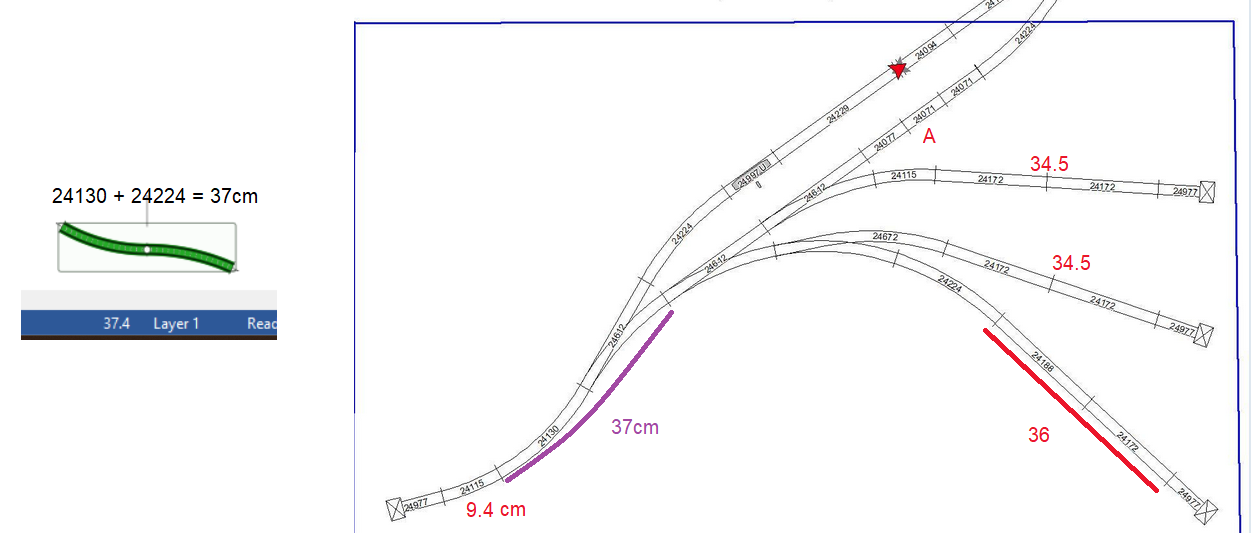

« Reactie #15 Gepost op: 17 December 2025, 11:27:19 »
Nog steeds een veel te kort uithaalspoor.... dit zal nooit zo kunnen.
Ronald, met alle respect: wat je zegt is helemaal niet waar. Dat uithaalspoor is 46cm, zijn opstelsporen zijn 36cm. En waarschijnlijk wil je nog iets kortere stammetjes dan 36 wegzetten omdat je niet in bogen wilt koppelen. Er is wel een voorwaarde. Je moet binnen komen op het onderste spoor (A). Je kan dan meteen doorrijden naar het uithaal spoor, en terug steken.
Dat uithaalspoor moet minimaal de lengte van de opstelsporen hebben.
Dit moet zijn: Lengte van je opstelsporen + 1 x loc lengte. En zoals ik al zei: rekening houden met de bogen. Dat geeft problemen met aankoppelen.
@TS
Zelf zou ik voor de onderste wissel een ontkoppelaar zetten. Die marklin dingen hebben allemaal voorontkoppeling. Je kan daar dus voor ontkoppenen, wagonnen opduwen en wegrijden.
In je laatste plan zit wel 1 klein hekelpuntje. Als je omloopt dan steekt je loc net aan op het hoofdspoor. Als je daar al een 10cm stukje tussen zet (mits je rangeer loc <10cm) dan is dat probleem ook weg.
Dan verschillen we toch flink van mening.

« Reactie #17 Gepost op: 18 December 2025, 07:50:19 »
@Locojack: Heb je dit al geprobeerd? Dit is een leuk en haalbaar ontwerp voor wat rangeerdoeleinden. Geen discussie over een omloopmogelijkheid of uithaalspoor, verschillende industrieën waardoor het rangeren leuker wordt.
Of zoek je slechts een opstel terrein om wat wagons neer te zetten?

Re: Station Odijk Rangeer terrein - Marklin C - H0
« Reactie #18 Gepost op: 18 December 2025, 17:14:30 »
@Michel,
Dit is inderdaad een mooie opzet. We hebben gisteren besloten de beschikbare tafel te vergroten naar 160 x 200 cm.
We nemen jouw ontwerp mee, bedankt voor je input.
Zodra het nieuwe ontwerp klaar is zet ik hem weer beschikbaar voor input/comments
vrgr, Jack
