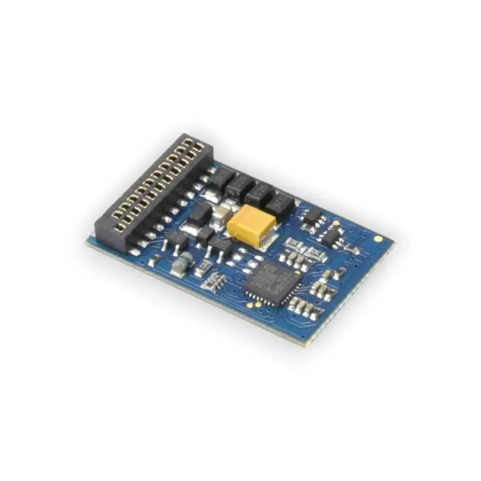

bellejt
Berichten: 2413
Re: Probleem bij inbouw decoder
Reactie #15 Gepost op:
om 10:14:05 »
als het merk op de 21mtc aansluiting de juiste connector gebruikt dan is het zeer betrouwbaar want dan zit gaatje 11 dicht.Degenen die dit niet doen zijn mijns inziens het kopen niet waard.
Greetings,salutations,groetjes,
Online
Berichten: 6964
Reactie #16 Gepost op:
om 10:57:33 »
Het is gewoon niet waar wat je zegt Johnny. Hier Esu en Zimo: 22 gaatjes en gaatje 11 open!
bellejt
Berichten: 2413
Reactie #17 Gepost op:
om 11:13:35 »
kijk dan eens naar de onderkant en zet daar een foto van want pin 11 is dicht :
Ps : heb zelf esu decoders nog verkocht dus moest ik mij erin verdiepen
Laatst bewerkt op:
om 11:16:05 door bellejt
Online
Berichten: 22742
Reactie #18 Gepost op:
om 11:14:43 »
Ja, ESU sluit pin 11 wel degelijk af Ben. Al van meet af aan.
Bahn-AG
Berichten: 1817
Reactie #19 Gepost op:
om 11:50:31 »
Esu heeft ze wel degelijk met open gaatje aan de stekkerkant geleverd. Zitten zelfs in enkele van mijn loks.
Tegenwoordig zijn ze dicht.
Bart
