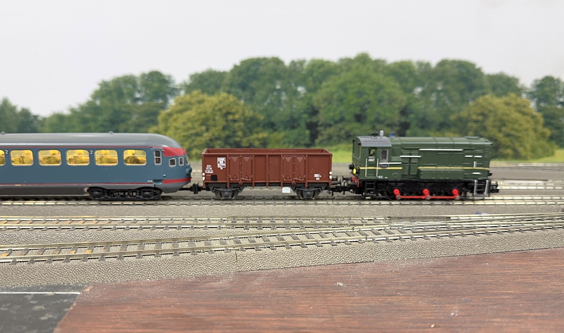

En voilà, een goed zittende beugelkoppeling aan de PEC!! Metalen stripje ietsje omhoog gebogen, zodat ik het rijtuig op goede hoogte keurig aan een Piko koppelwagen kon koppelen en vervolgens zo achter de rangeerdiesel hangen. Werkt perfect. Heel blij mee!!
PEC met koppelwagen achter de Piko 652.

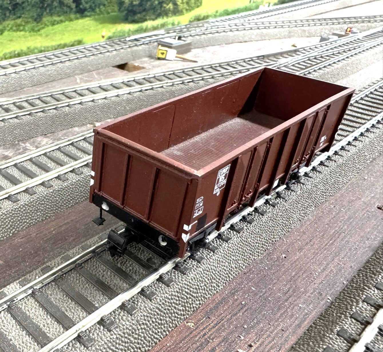

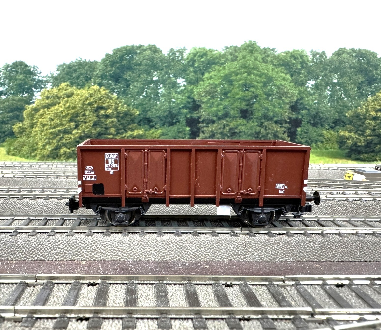

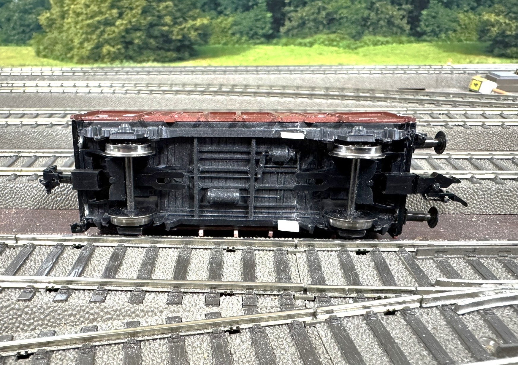

Ik heb ook een koppelwagen in gebruik voor mijn treinstellen, niet om te slepen maar om de Piko meetwagen mee te laten rijden. Gebruik ik bijvoorbeeld om de snelheid te bepalen. Werk erg leuk.
Voor de koppelwagen zelf maak ik gebruik van een door mij gebouwde UIC kolenwagen. In de kortkoppelingsmechaniekjes van Roco heb ik gewoon een aangepaste Artitec Scharfenberg koppeling geplaatst. Zit hij meteen op de juiste hoogte.
En hier in volle actie
