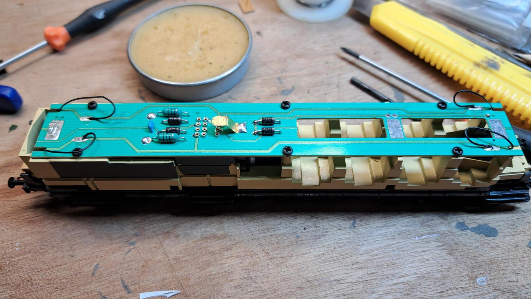

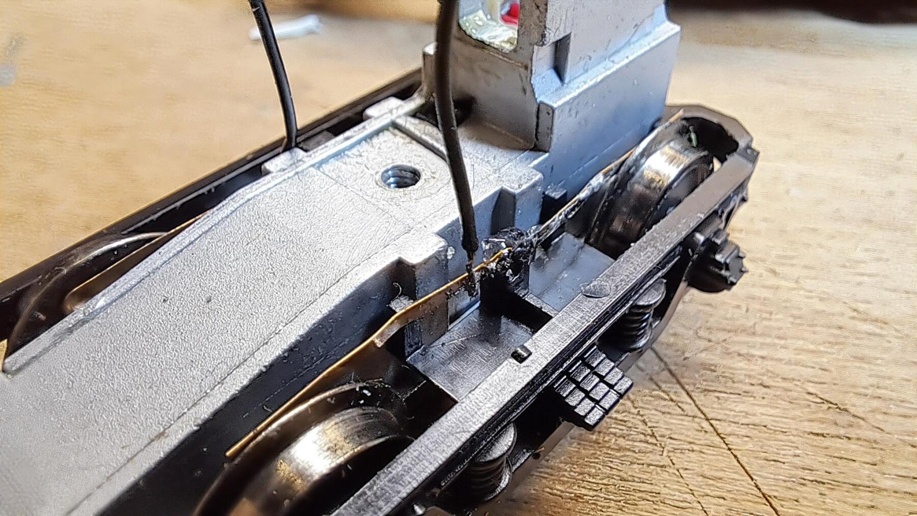

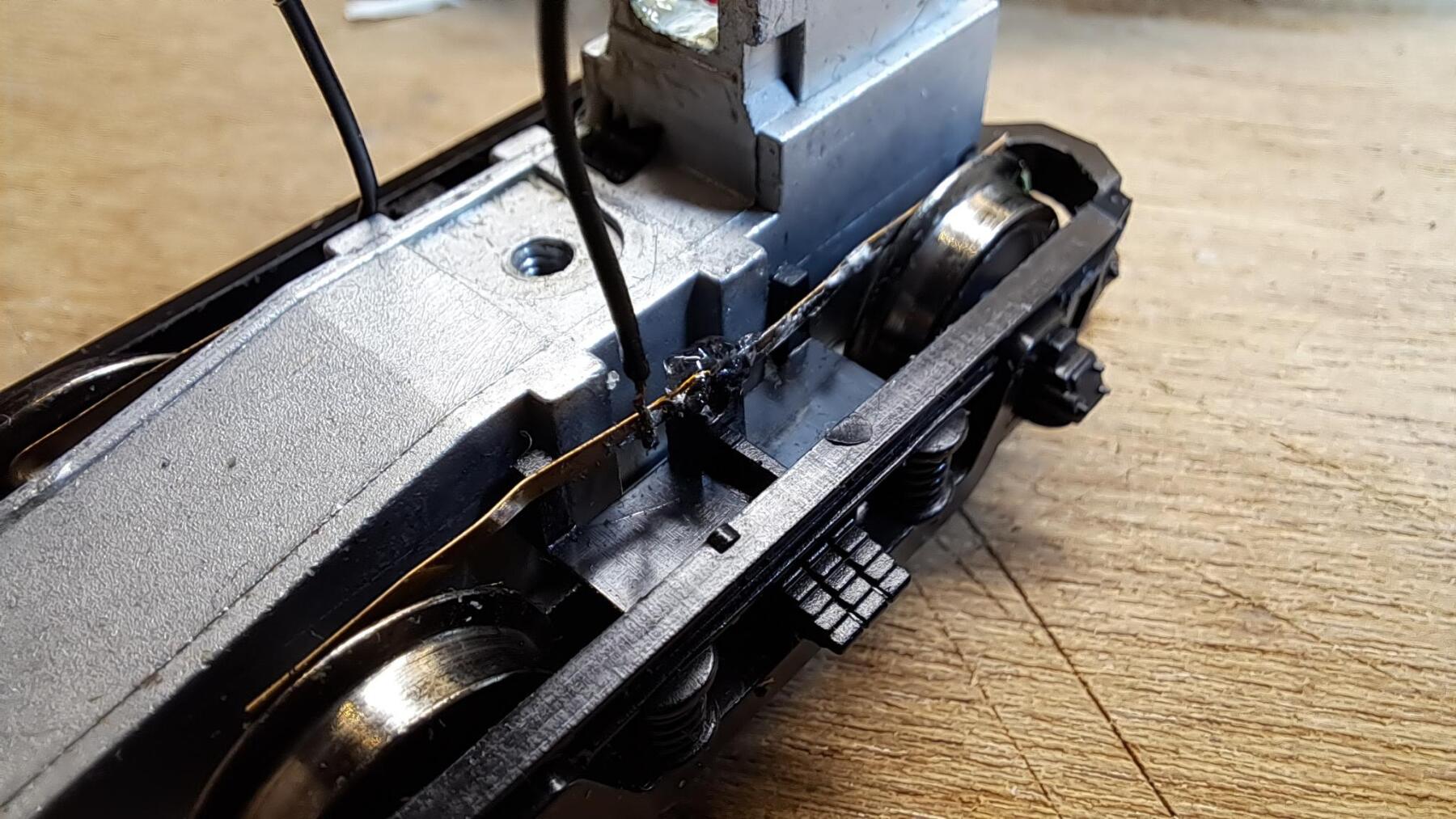

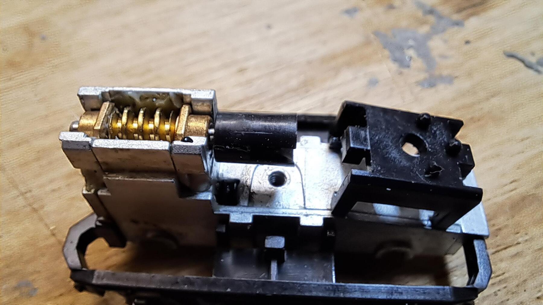

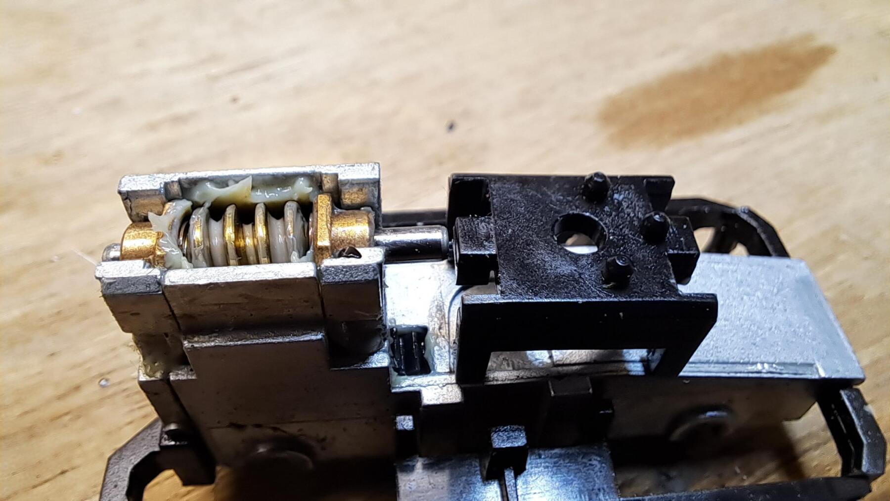

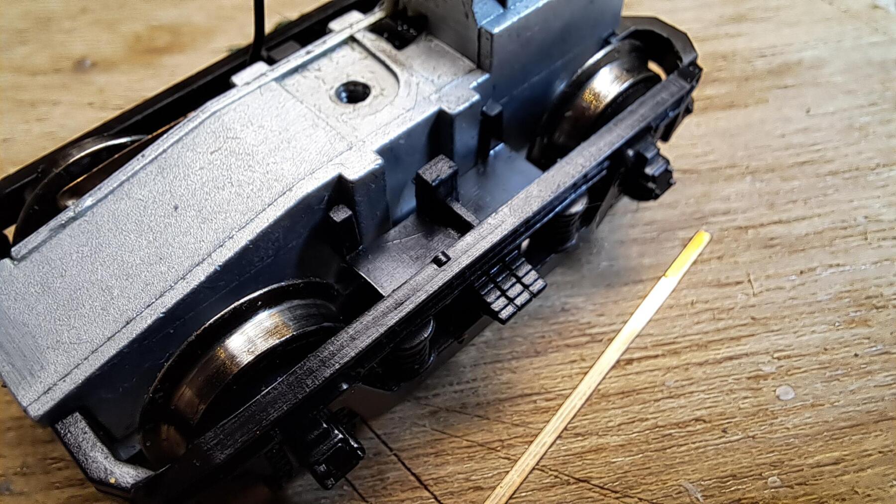

Cardanashouders Blokkendoos
Na een paar honderd meter (als al) begaven de cardanhouders van de Blokkendoos het. Nieuwe besteld bij Roco en ingezet. Ook een stroomafnemer was defect. Uit een stripje een nieuwe gemaakt en omdat de originele een gat heeft wat om een palletje valt en dat stripje daarvoor te smal is, deze ingesmolten en verlijmd. Decoder er in en hopla, de baan op!
Fotoos van onder naar boven........
Saillant detail: omdat ik niet wist of de assen van de cardanashouders op het draaistel en de motor dezelfde diameter hebben, heb ik voor de draaistellen een as met wormwiel en cardanashouder besteld. Die cardanashouders werden nl voor de draaistellen niet apart vermeld en waren dus ook niet als zodanig leverbaar.
Van 1 van die draaistelassen was de cardanashouder al kapot bij aankomst hier. Gelukkig had ik wat extra cardanashouders bijbesteld en heb ik 1 van hen met wat opruimen probleemloos kunnen monteren.
