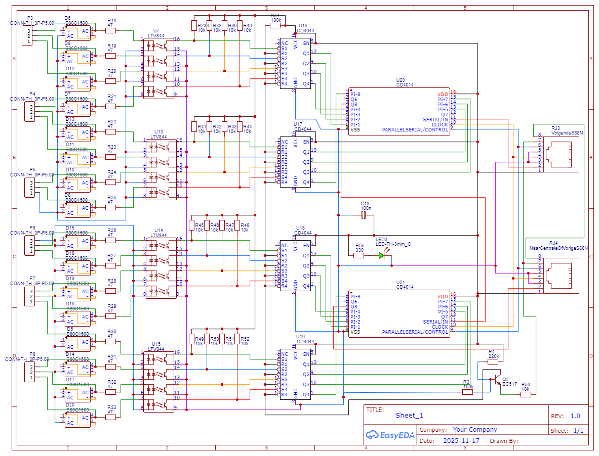

Ik ben nieuw in de modelbaanwereld.
Ik heb een startset gekocht in schaal N, want te weinig plaats om voor H0 te gaan.
Voorlopig heb ik een digitale centrale van yamorc yd7010.
Ik zou daar graag S88N bezetmelders op aansluiten.
Ik dus op zoek gegaan op internet, en heb daar wel wat schema's over gevonden voor zelfbouw. Probleem is dan dat ik geen 2 identieke schema's heb gevonden. Ik vraag me dan af of al die schema's correct zijn (waarschijnlijk wel, maar mijn electronica kennis beperkt zich tot de basis).
Op basis van de tekeningen die ik gevonden heb, en de onderdelen die door Huib Maaskant gebruikt worden voor zijn bezetmelder (die dus wel degelijk werkt) heb ik zelf een schema in elkaar geprutst. Nu vraag ik me af of dit zou werken. Zo ja, dan kan ik daar printplaatjes van laten maken en alles zelf solderen.
Meeste heb ik er zelf op geplaatst op basis van de gevonden schema's, maar ik ben niet zeker over de plaats van de 2 100K weerstanden en de 200K weerstand in het schema.
Zou iemand me kunnen bevestigen dat dit schema een correcte S88N bezetmelder is?
Ik heb het aan AI gevraagd, en de 100K en 200K weerstanden zijn op die plaatsen gezet volgens AI. Maar aangezien ik AI niet 100% vertrouw (want gaat wel al eens serieus verkeerde info geven), vraag ik het liever hier na. Ik ga er van uit dat er op dit forum wel mensen zijn met voldoende kennis over de S88N bezetmelder.
Om het schema wat leesbaarder te maken heb ik de connecties tussen de verschillende componenten in verschillende kleuren gezet. Zo is volgens mij een connectie net iets sneller te volgen als er sommige elkaar kruisen.
Graag dus jullie feedback van wat anders kan/moet indien dit schema niet correct zou zijn.

Die weerstanden rondom de transistor zien er anders uit. Daar heb ik twijfels over

Bedoeling is dat de transistor het reset signaal van de s88 bus inverteert. In de schema van V421 is dat niet zo en zal m.i. reset niet correct werken.

Wat Patrick zegt klopt. De reset pin 7 van de connector moet via de weerstand aan de basis van de transistor. De collector moet vervolgens aan alle reset ingangen van de 4044's en met een weerstand naar de +5V. (of VDD). De emitter moet aan gnd (of VSS).
In schema van V421 staat trouwens een BC517 getekend ipv een bc547 zoals in het originele schema. Dat kan prima want die dingen hebben dezelfde pinout, en het verschil in Hfe maakt hier niet zo veel uit.
Echter, ik heb laatst wat BC517's gekocht op Ali, en daarvan zaten de collectors en emitters dus andersom. Als je dat niet weet hou je hier geen rekening mee en werkt het ook niet.

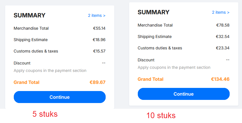

Omdat die kale printplaat alleen al €13,95 kost excl verzending. En dan moet je ook nog een keer zelf de componenten gaan zoeken en kopen en solderen. Je bent zo €30 per stuk en uur kwijt. Als je zelf een vijftal aan printen maak en bestel, ben je ~€8 kwijt inclusief shipping, exclusief onderdelen... en dan heb je er vijf. Dus ook als je maar 1 nodig heb, is het nog goedkoop en je kan de rest afsolderen en doorverkopen om die van jezelf terug te verdienen.
Ter vergelijking. Ik heb net een offerte uitgevoerd bij JLCPCB voor 5 stuks en 10 stuks. Die 5 minuutjes...
Dit is dus inclusief SMD assemblage! En geen verborgen kosten.
Helaas waren echter de RJ45 connectoren en de schuifregisters out of stock. Die moet je dan zelf pre-orderen, maar dat stelt niks voor. Waarschijnlijk komt er nog ~€1,50 ~ €2,50 bij per printplaat. Maar zelfs dan hebben we het over ~€20 (5x) om ~€15.50 (10x) per stuk. Inclusief verzendkosten voor een kant en klare S88n current sense terugmelder. En je kan en mag je surplus doorverkopen, ik denk dat je velen wel blij kan maken met een S88n-CS voor ~€25,-? Daar heb je geen arloco voor volgens mij?
