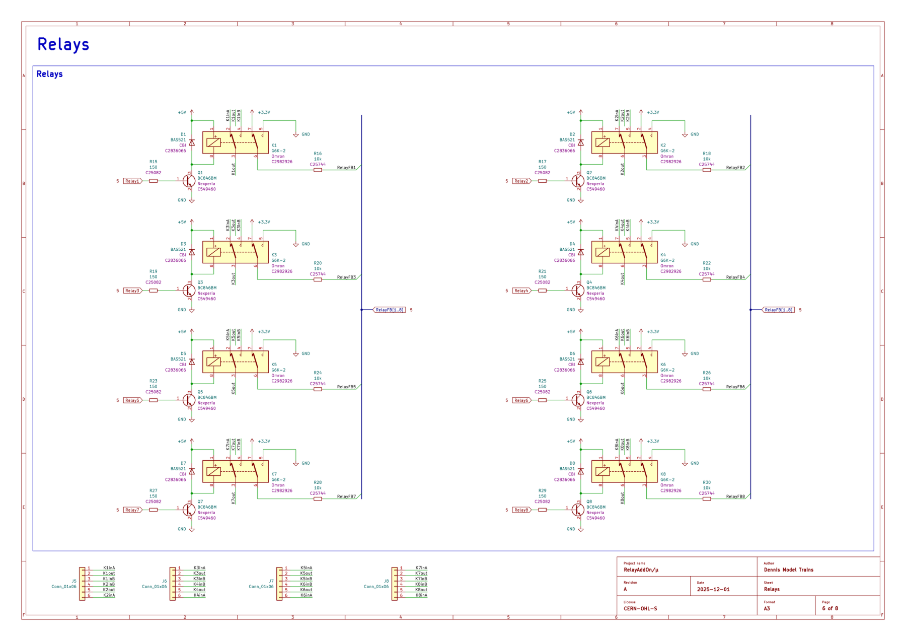

Re: Zelfgemaakt BiDiB modules
« Reactie #36 Gepost op: 01 December 2025, 22:18:33 »
@Aiko: Ik ben ook benieuwd ;D. Ik ben vooral heel nerveus en bang dat mijn printplaat niet werkt als ik 'm aansluit. Dat een power good naar enable niet goed gaat ofzo, waardoor de buck converter zichzelf niet aan zet. Slaat vast nergens op, maar ja als het niet goed is ben je wel zo'n 300 € kwijt aan waardeloze prints. Dat is trouwens ook stiekem een beetje mijn motivatie om het hier te plaatsen. Heb afgelopen weekend nog een keer alles gecheckt en ik kwam geen bijzonderheden tegen. Dus het zou toch goed moeten gaan...
@Bas: Leuk concept zo. Op zich denk ik dat een generieke 'module-decoder' wel zou kunnen werken. Het doet me een beetje denken aan de OneControl van Fichtelbahn. Alleen daar heb je de 'processor' (BiDiBone) die je op de grote print plakt.
@vt175: Je hebt gelijk hoor. Zou ook mooi zijn als het met zo'n generieke print zou werken. Maar uiteindelijk ga ik deze modules ook voor mijn schaduwstation gebruiken. En ik ben bezig met mijn 3D-geprinte seinen. En Zwitserse seinen hebben veeeel lampjes, dus daar kun je ook al mee in de knoei komen. Misschien maak ik nog een keer iets. Eerst maar eens kijken of ik dit allemaal werkend krijg.
Dennis
Al mijn ideeën en modelbouwactiviteiten nu op mijn nieuwe weblog: Dennis Model Trains
Dennis1984
  • Berichten: 941
  • Gotthardbahn
    • Dennis Model Trains
« Reactie #37 Gepost op: Vandaag om 09:26:40 »
Allright, e.e.a. vervangen zoals o.a. door Bas voorgesteld (y).
  • Analoog-in DCC checker verwijderd
  • 1 kanaal van elk relays teruggekoppeld aan de mcu
  • Optocouplers verwijderd uit de aansturing
  • Signal connector aan de andere kant toegevoegd om door te lussen
  • Om dat mogelijk te maken een address jumper toegevoegd waar je adres 1 of 2 kunt kiezen
  • Ontstond wat ruimte dus extra condensator toegevoegd op de printplaat
Dit deel van het schema is in ieder geval veel schoner geworden:
Dennis
