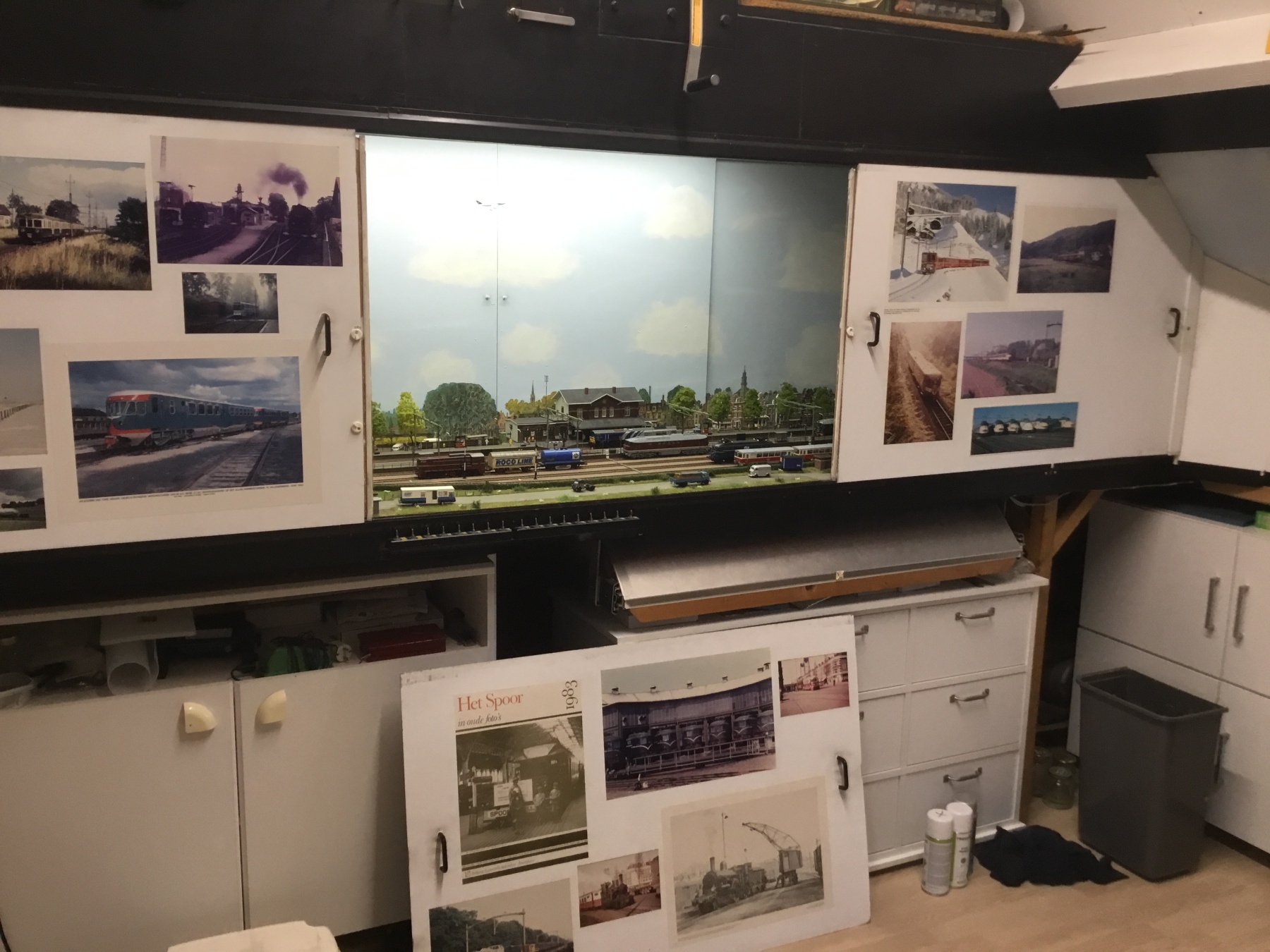

Ik heb een Ikea kast verbouwd, zodat de baan daarin opgeklapt en stofvrij kan worden opgeborgen. Zie hier:
https://forum.beneluxspoor.net/index.php?topic=111837
