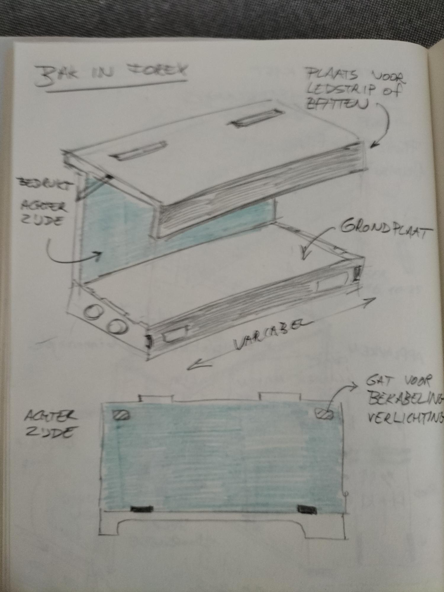

Hans GJ
  • Berichten: 318
Re: Project seaside Germany
« Reactie #65 Gepost op: 21 October 2025, 17:28:19 »
Wat een constructie, Ronald! Mooi om te zien.
In mijn ideeënboekje staat al een tijd een schets van iets gelijkaardigs, bedoeld voor mensen die liever niet met hout werken.
Mijn idee vertrekt niet vanuit hout, maar uit forex – een kunststof die licht, stevig en makkelijk te zagen of frezen is.
Bijkomend voordeel: forex kan ook bedrukt worden.
Het concept zou zijn dat je een bestand downloadt, daarin je eigen achtergrondfoto of projectnaam plaatst, en dat bestand doorstuurt naar een firma die forex op maat kan snijden en bedrukken.
Die levert je dan een bouwpakket dat je enkel nog hoeft te monteren.
Niet als commercieel idee, gewoon als een andere manier om tot hetzelfde resultaat te komen – maar dan wat lichter en eenvoudiger.
Creatieve groeten
Hans
Na 25 jaar opnieuw gestart - https://tinyurl.com/yr8c9e84
Project Cherteau - https://tinyurl.com/448tmc8h
Cherteau – klik, kijk, ontdek - https://tinyurl.com/vxaz97xj

Mooi idee! Ben zelf alleen meer van het hout. Sterker, duurzamer, zeker bij transporteerbare baantjes.
Hans GJ
  • Berichten: 318
« Reactie #67 Gepost op: 22 October 2025, 14:00:54 »
Klopt hoor, hout heeft absoluut zijn voordelen — zeker bij transporteerbare modules.
Mijn idee richtte zich meer op wie liever niet met hout werkt of iets lichts zoekt voor een vaste opstelling. Forex wordt trouwens veel gebruikt in de professionele standenbouw: het is verrassend stevig, strak van afwerking en bovendien rechtstreeks te bedrukken.
Ook qua prijs hoeft het niet noodzakelijk duurder te zijn dan hout.
Dat gezegd zijnde: ik heb er zelf momenteel geen directe nood aan, dus waarschijnlijk blijft het gewoon een idee in mijn schetsboekje — tenzij iemand me alsnog weet te overtuigen om er verder werk van te maken.
Groeten
Hans
