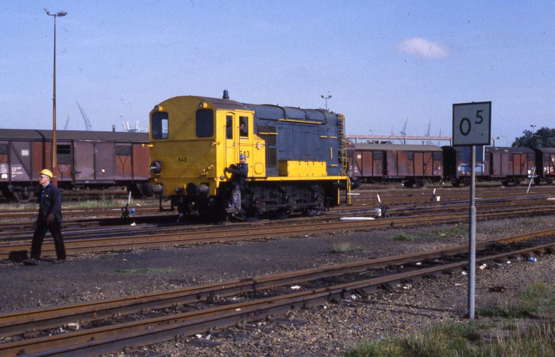

De foto spreekt voor zich (Rietlanden, 27 september 1982): alleen een zwaailicht.
Groet, Frank

543 heeft wel het oude type mobilofoon gehad, alleen - bij mijn weten en naar alle info die ik vind - niet meer toen hij geel werd
Ik hóóp dat mijn ongelijk ondanks dat bewezen wordt, maar anders is het een onnodig foutje van Piko - in het groen met NS vignet en zwaailicht hadden tientallen nummers gekund namelijk, en in het geel met de latere mobilofoon eveneens. Juist deze combi is zeldzaam en is (dus naar mijn info) slechts op een enkele loc een paar maanden geweest
De aangehaalde foto te Rtl toont als ik het goed begrijp 1976, mét mobilofoon, maar de latere zender
En ja natuurlijk, het is maar ene detail het verschil tussen die mobilofoons. Maar ALS je het zó goed doet dat je zelfs dat verschil toolt, dan zou dit niet moeten gebeuren
Nogmaals, ik hoop dat bewezen wordt dat ál mijn info niet blijkt te kloppen....

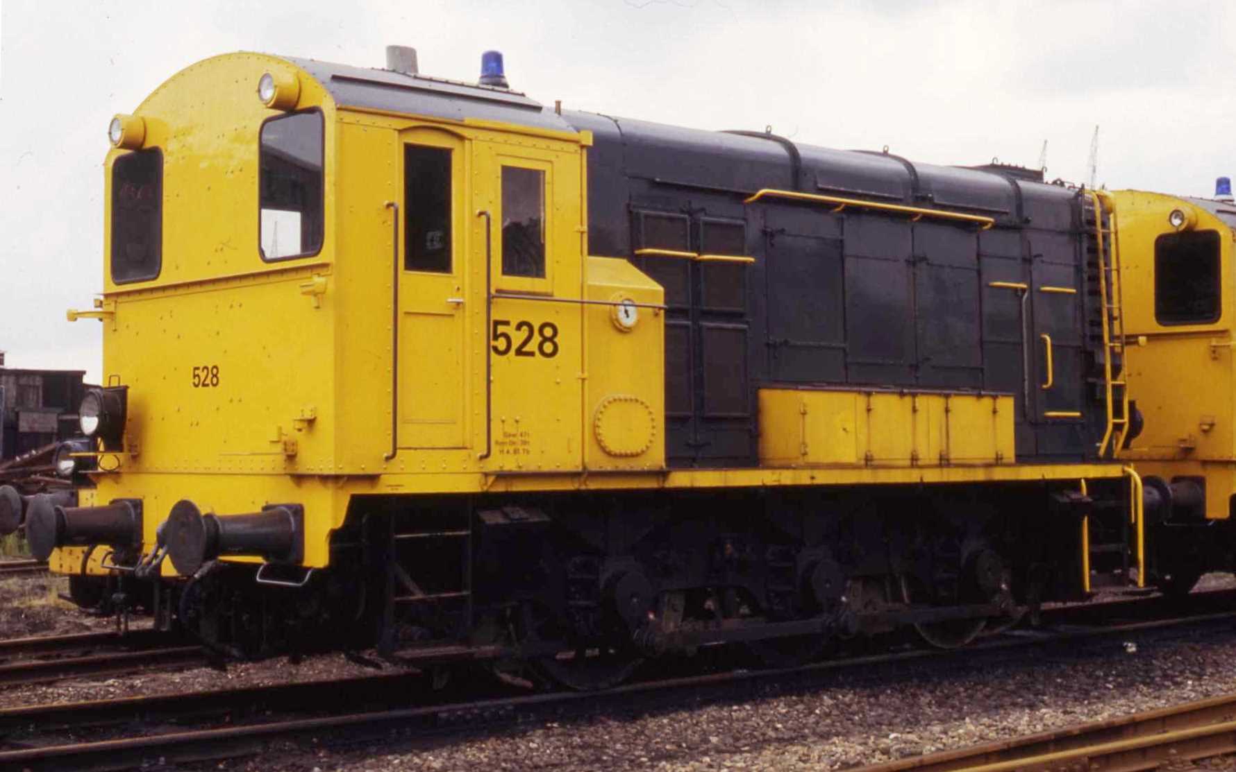

De 528 te Rmo op 6 juni 1981. Deze heeft nog wel een antenne op het dak op dat moment, alleen - zoals Sicco al zegt - wel de nieuwe. Als het ding niet zit vastgelijmd, ligt er een mogelijkheid voor degenen die dat kunnen, een modernere versie op de markt te brengen. Kun je hem vervangen. Tegelijk even die blinkende koppelstangen een verfje geven, die kunnen echt niet ...

Op de site van klasieke beveiliging staat de 543 MET mobilofoonantenne, precies de uitvoering als te zien is op de foto van de 528 van dit draadje.
Mooi toch?

In 1976 is de 543 uitgerust met de nieuwe variant.
https://www.flickr.com/photos/ahrend01/16098432268
Mvh Steef

Die foto bedoelde ik idd.

Dat zei ik al, is dezelfde foto, met de nieuwe variant dus en niet de oude zoals op het model
