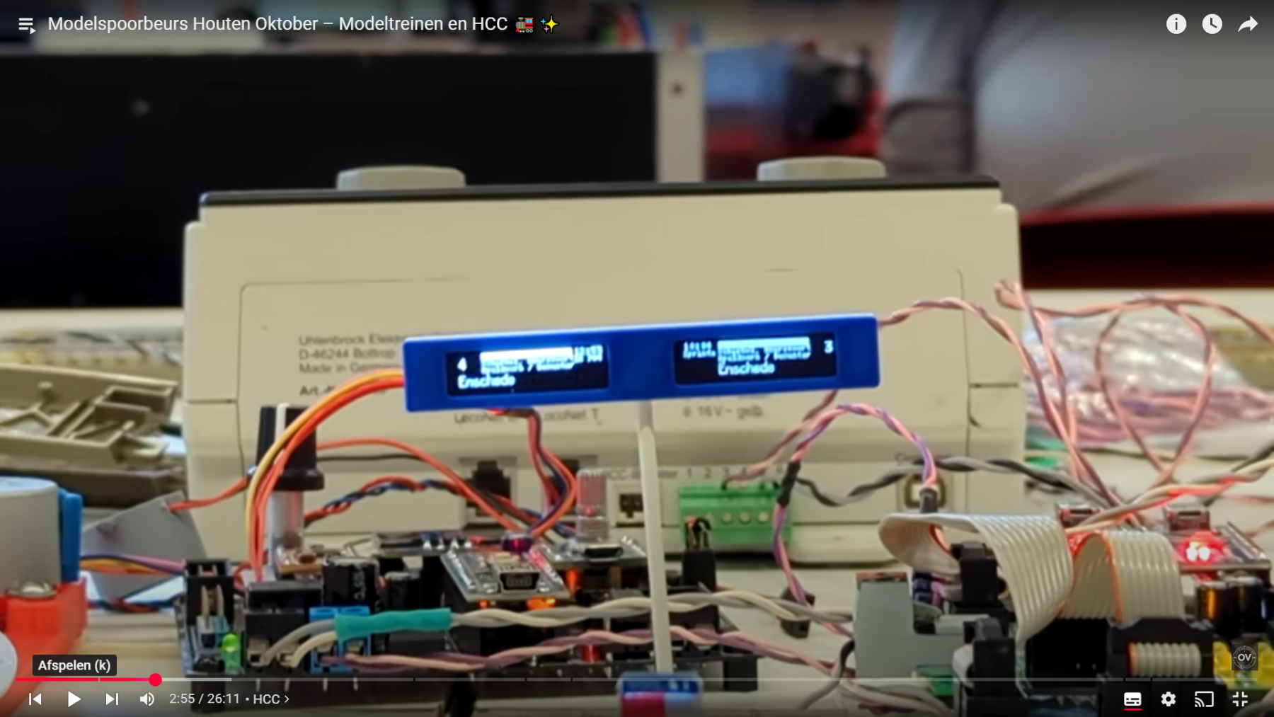

ik had vandaag de houten verslag op youtube gekeken en kwam het volgende tegen,
mijn vraag is waren deze arduino NS borden te koop of was dit een demo baan? ben benieuwd wie deze arduino vertrekborden heeft gemaakt

Ik denk dat je dit eerder moet zoeken in de hoek van de HCC deelnemers.
Bij de treinen verkoop verwacht ik dit niet.
Modelbouwled, DTS (of anderen) zullen er wel onderdelen voor hebben maar een demo opstelling verwacht ik niet.

Dit stond inderdaad bij een stand van de HCC!m, de vertrekborden zijn aangesloten op een Arduino met bijbehorende code.
Het is niet van mij dus meer info kan ik je niet geven.
Op dezelfde stand vond je verschillende MobaLedlib oplossingen.

De behuizing van dergelijke borden kun je zelf maken met een 3D-printer.
Er zit meestal een SSD1306 0.96 of 0.91 OLED 128x32 bits in die via I2C en een microprocessor zoals de Raspberry Pico, Arduino oid. en wat programmacode wordt aangestuurd.
Als je de treinenloop uit je treinbesturingsprogramma haalt kun je deze gegevens van de in het desbetreffende blok aankomende/vertrekkende trein tonen.
Via een multiplexer kun je meerdere OLED's vanuit 1 microprocessor zoals de Raspberry Pico aansturen.
De benodigde I2C-signalen SDA, SCL alsmede VCC en GND worden via de Polen op de microprocessor resp. multiplexer naar de OLED's geleid.
Gezien de stroomafname wel apart met 3.3 of 5V voeden.
In RocRail lees je daarover mee in deze links.
https://wiki.rocrail.net/doku.php?id=rocnet:rocdisplay-de
https://wiki.rocrail.net/doku.php?id=userpages:hermannk:wio_platform-de
Het moet ook met andere treinbesturingsprogrammatuur dan RocRail kunnen, maar weet ik zelf niet veel van.
