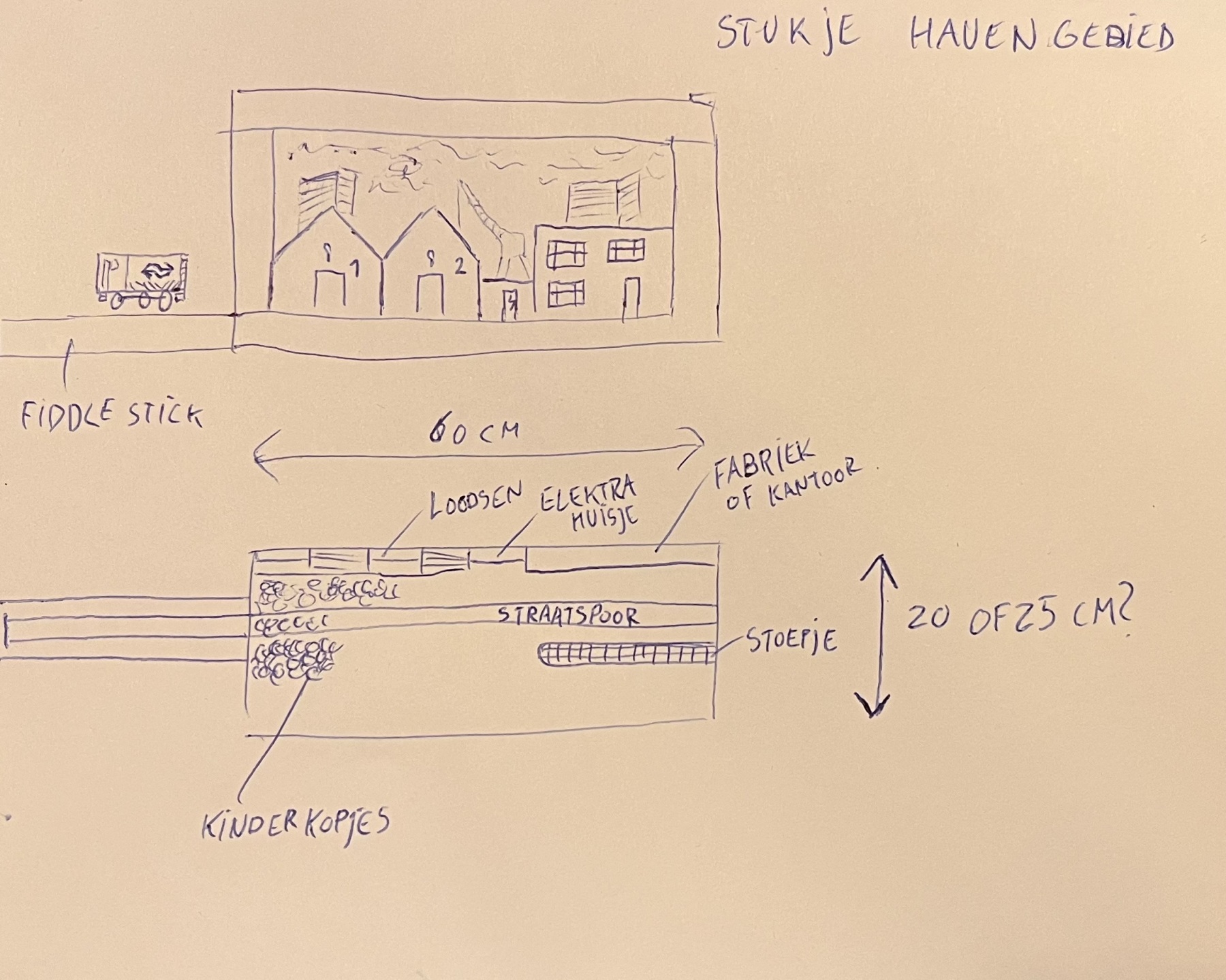

Het geheel is geïnspireerd op onder andere de Sluisjesdijk in Rotterdam, maar zeker geen kopie. Ook de gebouwen zijn eenvoudig: 2 loodsen, een elektriciteitshuisje en een kantoorgebouw.
De achtergrond zal waarschijnlijk uit een foto bestaan, waar minimaal een havenkraan op moet staan. Verder is het baantje/diorama zelf 60cm breed en 20cm diep. Daarbij komt nog een afneembaar mini schaduwstation. Van zo’n 40cm lang en 10cm diep.
Zonder plaatjes geen duidelijk plan, dus beginnen we met de schets:

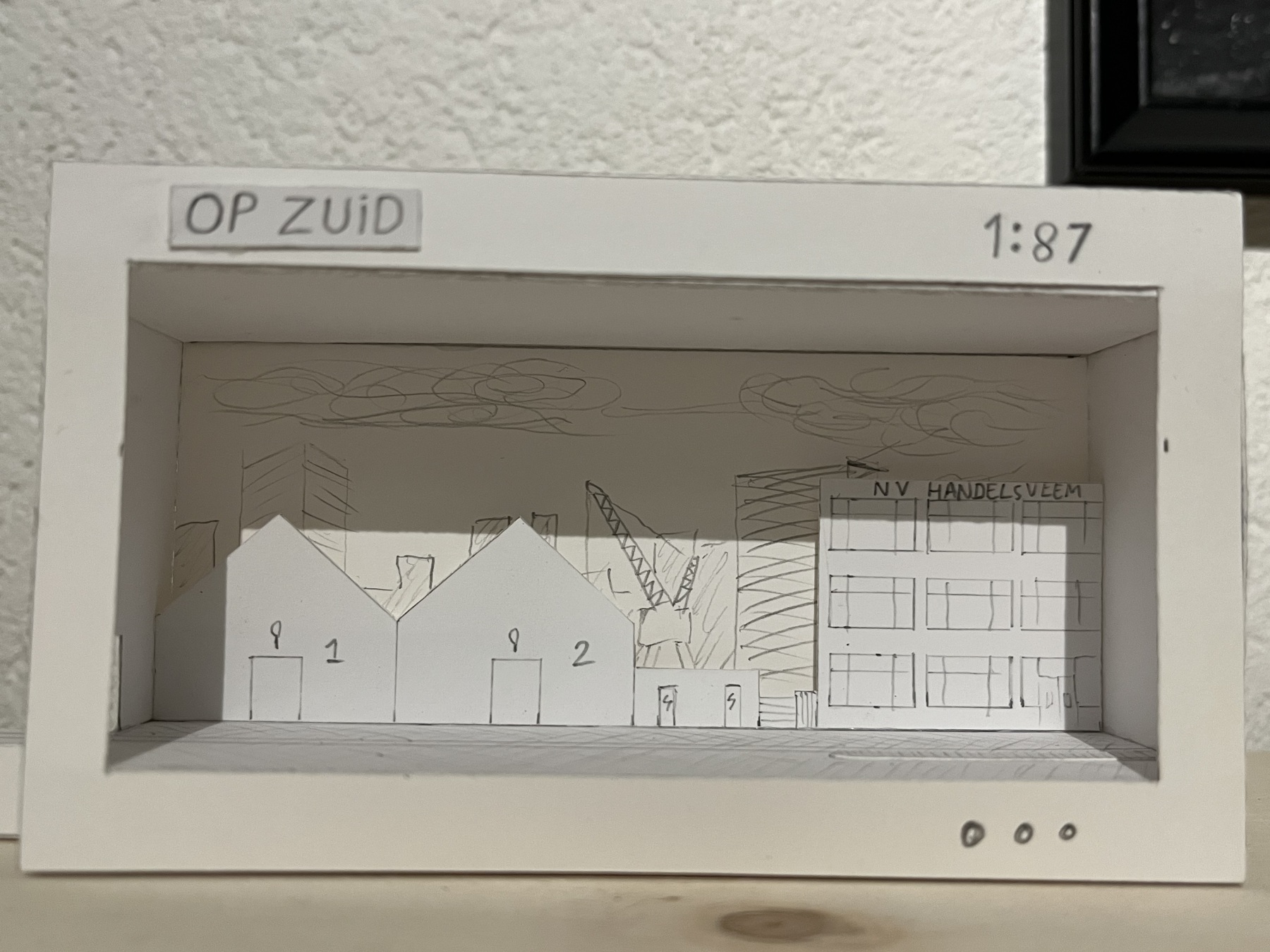

Van karton maakte ik vast een kleine versie van het plan om ook inzicht te krijgen of het wat zou kunnen zijn:

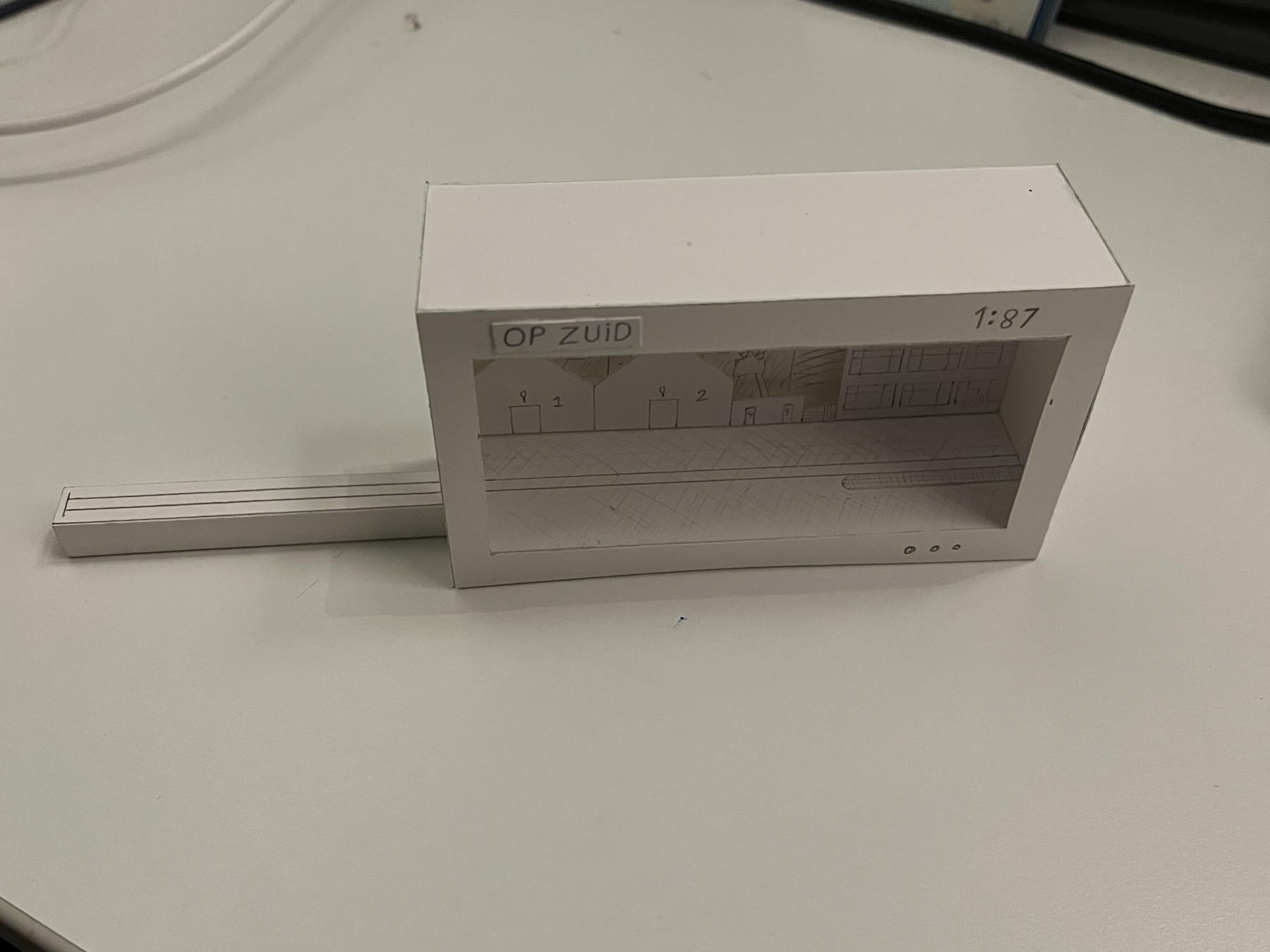

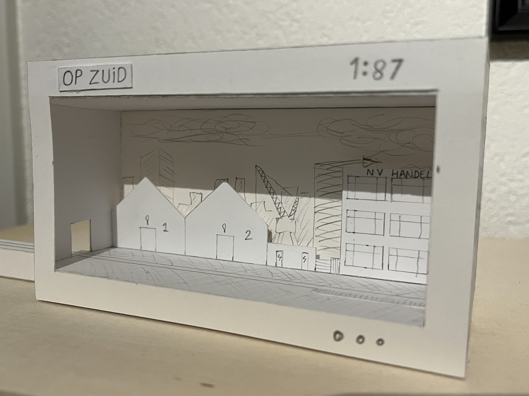

Rechts loopt het spoor dood tegen de achtergrond. Eventueel zou ik ook hier nog een opening kunnen maken om in de toekomst de trein aan beide kanten te laten verdwijnen:
Links het gat naar het schaduwstation. Kan ook door bijvoorbeeld een vrachtwagen gecamoufleerd worden:
Het geheel van bovenaf:

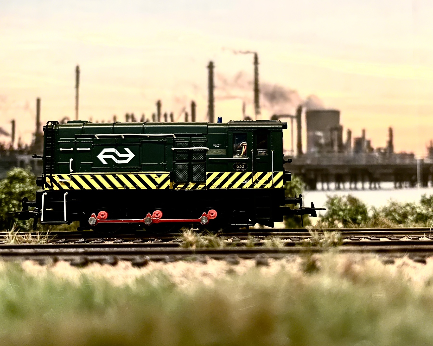

Een van de hoofdrolspelers staat al te wachten om in actie te komen:
Uiteindelijk dus een klein project, maar waar wel een hoop plezier uit kan worden gehaald denk ik zo. Mochten jullie nog tips hebben, dan lees ik ze graag. (y)

Misschien nog een ideetje: leg het spoor iets schuin naar voren, dan kun je gebouwen ook iets schuin zetten en creëer je meer diepte.
Je kunt ook nog overwegen om he schaduwstation van 2 sporen te voorzien. Als je een tweede Bakkie andersom zet en met een paar andere wagentjes laat rijden, heb je gelijk veel meer afwisseling.

Zoals Jeroen ook schrijft, iets dynamischer neerleggen, dan is het ook leuker om naar te kijken en creëer je diepte.
Als je alleen wilt pendelen op de automaat, dan is 1 spoor in je schaduwstation voldoende. Maar als je er iets meer uit wilt halen dan is een klein schuifbakje met 2 of 3 sporen wel zo lekker. Dan kan je een ander wagentje halen, een ander lokje gebruiken, dat soort dingen.
