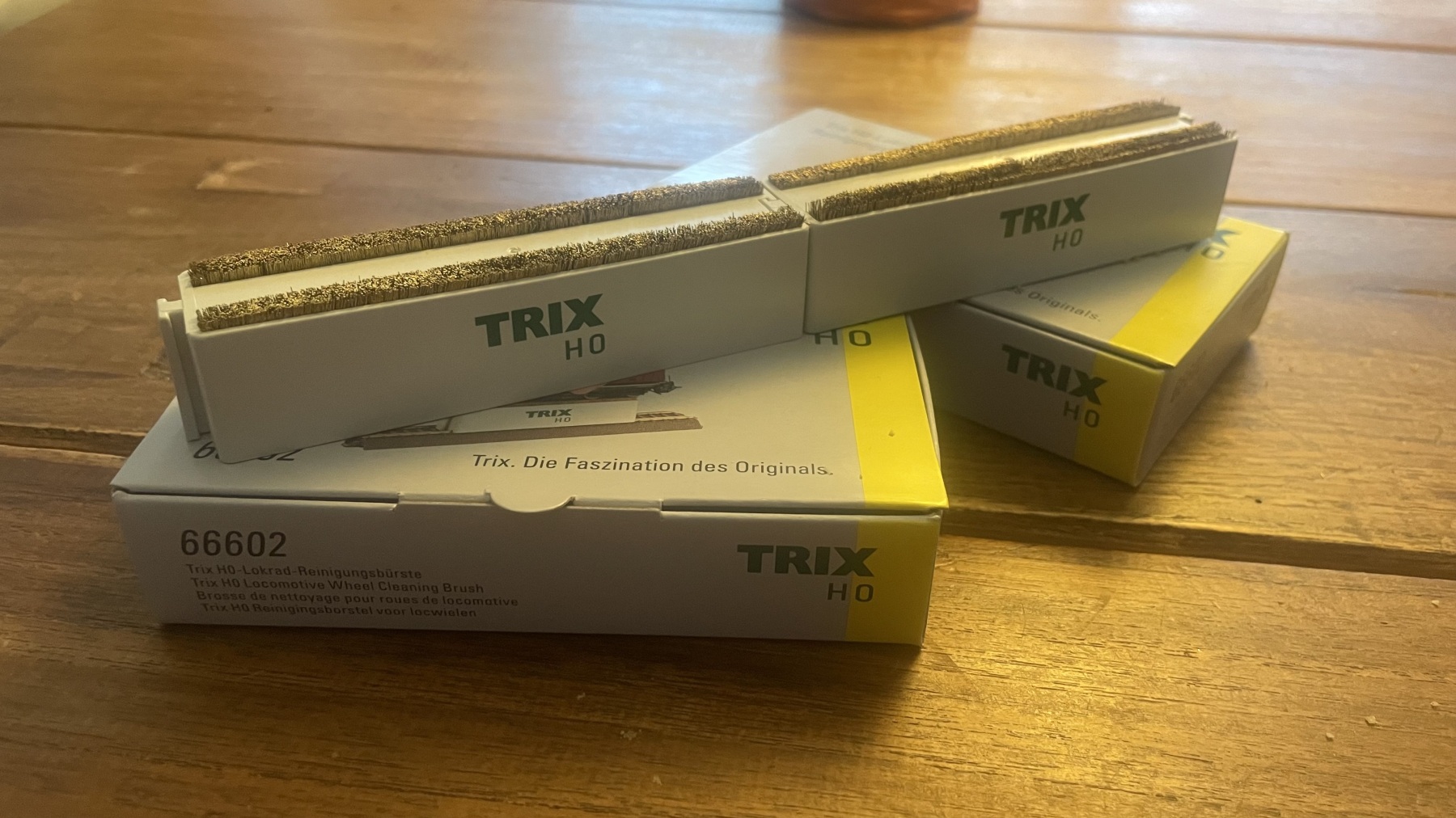

Ik wil morgen even een wielreiniger halen om wielen van mijn locs wat makkelijker schoon te maken (H0, 2 rail)
Heb 2 opties, die van Trix en deie van Woodland scienics. Iemand ervaring met één van deze (of alle 2
De Lux in inbouwversie staat niet op het lijstje, vindt ik te duur voor het doel.
Gr Frank

Volgens mij is Frank op zoek naar ervaringen met twee specifieke apparaten om locomotiefwielen mee schoon te maken: van Trix en van Woodland Scenics. En niet naar ervaringen met allerlei andere methodes.

Ik heb de woodland wielen reiniger en ik ben er niet echt van onder indruk. Voor je dagelijkse stof zal het best werken maar als het goed vies is moet je een ander methode zoeken. Er zit een Velcro strip bij voor het grovere werk en een vilten strip goed voor het lichtere aanslag maar voor zwaarde niet echt onder de indruk

Die van trix zou ik niet aanbevelen...
Niet bruikbaar voor alle assen, antislipbandjes vinden dat koper helemaal al niet leuk.
Daarbij maakt het uiteindelijk krasjes in het loopvlak waar het vuil alleen maar beter op gaat hechten.

Ik gebruik een wielenreiniger van Trix(conrad) voor
alle kleine locjes op m'n baantje, let wel, allemaal
zonder anti slipbandjes.
Ik ervaar eigenlijk geen nadelen, zolang het vuil niet
dermate is aangekoekt zijn de wielen snel schoon
en is de loc weer klaar voor gebruik.
Let wel, de baan zelf ook schoon houden scheelt ook
enorm in het moeten poetsen van de wielen.

Bedankt heren. Inmiddels ook vergelijkende test ergens op www gevonden. Ga toch voor de Trix, werking van de woodlands lijkt stuk minder te zijn.

Ja, die gaat zeker werken. Mijn ouweheer had voor N de oude uitvoering ervan. Werkte prima!
Citaat van: Frank 123 op 20 September 2025, 09:59:45
...werking van de woodlands lijkt stuk minder te zijn.
Is 't ook. Ben er zeker niet tevreden mee dus geen aanrader.
