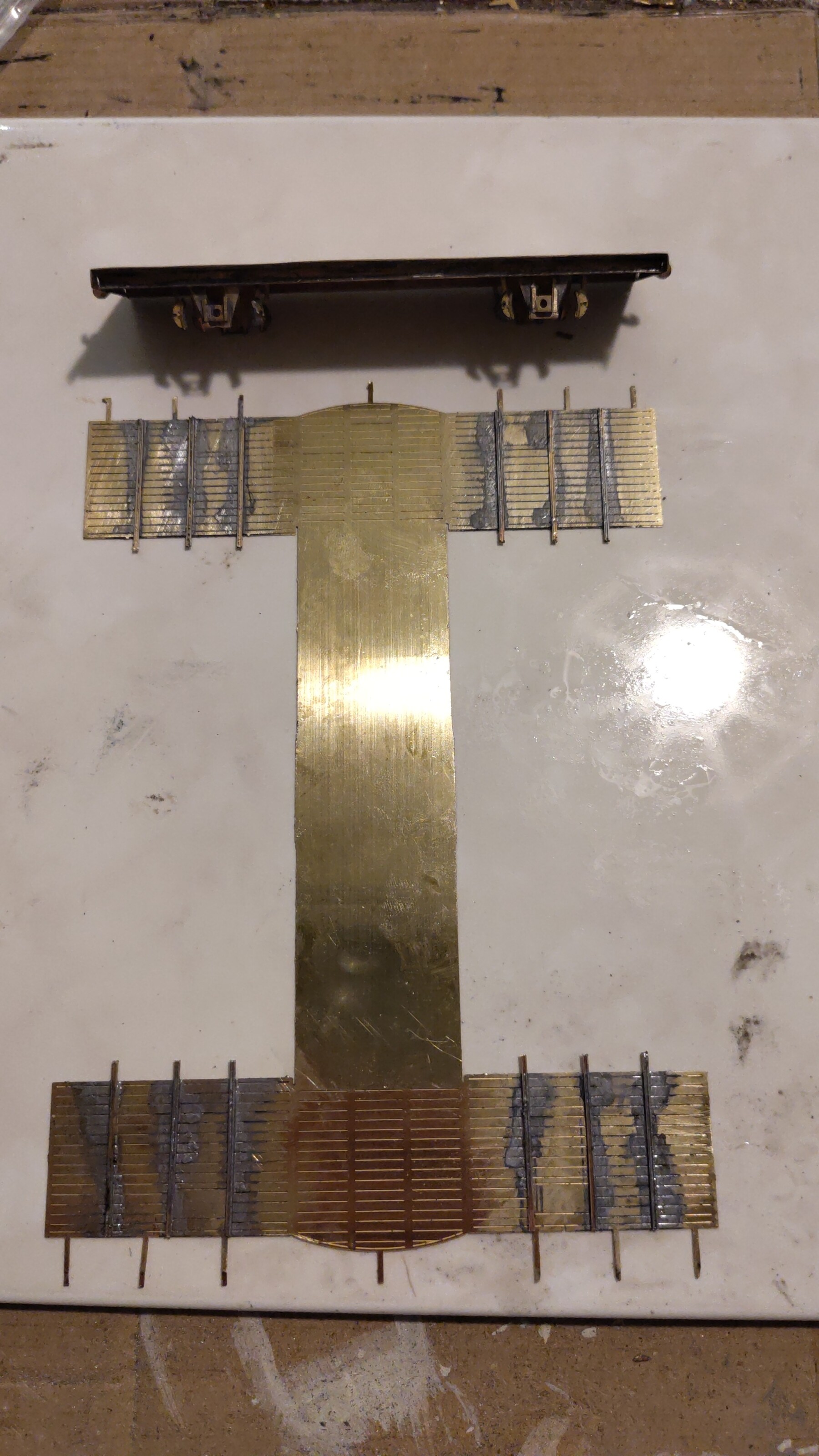

Profieltjes plat erop gezet. Vind mijn eigen werk beetje slordig. Iemand tips hoe ik dit netter doe?

« Reactie #8 Gepost op: 25 September 2025, 06:53:04 »
Ik zou de bovenbouw met een bout en moer verbinding op het onderstel plaatsen. Kijk maar hoe Frits dit doet.
Zeker niet gaan solderen.
Door deze grote oppervlakte zal er zeer veel hitte nodig zijn, waardoor de kans is dat je model eerder verder uit elkaar ligt dan het aan elkaar zit.
Ik zie ook nog een bult in het midden van het onderstel.
Tipje, neem een stalen liniaal, en een hoeklijn, en controleer je model regelmatig op vlak en recht zijn.
Als je straks de onderdelen op elkaar wilt plaatsen, werkt een eventuele kromheid van het model je tegen.
Groeten Arjen

Het lijkt op de foto's alsof je teveel soldeer gebruikt die zelfs in de profielen loopt. Probeer het met minder te doen of gebruik soldeerverf. Alles wat er teveel op zit, moet er ook weer afgehaald worden.

Andries soldeerverf heb ik in het verleden wel eens met een vlammetje gebruikt, maar is dat ook met een bout te doen of moet ik dan nog flux toevoegen? (ik heb nog staan) Tussen het profiel en plaat smeren en dan verhitten neem ik aan?

Adriaan, hoe soldeer je nu de profielen vast? Het lijkt erop alsof je de bout er aan de zijkant tegenaan zet en dan tin laat vloeien. Zo gaat er meer tin op en tussen de planken ipv onder het profiel. Ik gebruik zelf ook geen soldeerverf maar tin. Daarbij vertin ik de profielen redelijk royaal aan de onderzijde. Er mag best een laagje opzitten. Dan zet ik het profiel met wat extra vloeimiddel op z’n plek en hou het op zijn plek met een pincet. Vlam erboven totdat het vloeit en het zit vast. Daarbij een beetje aandrukken zodat het vlak komt te liggen. Gegarandeerd tin onder je profiel en veel minder kans dat het tussen je planken gaat komen. Heel soms vloeit het iets te ver door en dan krab ik het open met een mesje. Zit het scheef? Vlam erboven en schuiven met de pincet. Niet te lang blijven stoken met een vlam, kort vloeien is genoeg. Anders verbrand je tin en verliest het aan stevigheid.

@Mathyn ja tin via de zijkant gedaan. Ik zal de andere profielen eens zo gaan proberen als jij beschrijft.

Strips vastzetten op een platte messing plaat is altijd lastig vind ik. Hobbels en bobbels, gebeurd je zo maar.
