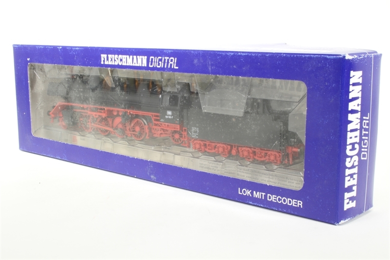

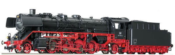

Hallo Allemaal,
Ik ben op zoek naar meer info over een stoomloc van Fleischmann in H0. Deze loc komt volgens mijn clublid uit een startset en heeft het nummer 041 334-4. Ik heb al even op het internet gezocht en kom een br 041 tegen met het nummer 041 101-7 terwijl eigenlijk het nummer 041 334-4 moet zijn. Ook vind ik dan de info dat het om het catalogusnummer 74131 gaat. Deze loc, de 041 334-4 zou dus uit een startset komen en welke mogelijkheden heeft deze loc dan. Ik heb inmiddels ook de exploded view tekening gevonden en dan zie ik dat de 041 101-7 uitgerust is met een sounddecoder en een uitsparing voor een luidspreker. Welke functies heeft deze loc nog meer?
Ik hoop dat er meer over deze loc bekend is.
Met vriendelijke groet, Jasper

Googelen op 74131 levert het volgende op:
BR 041 334-4
Deze komt dus niet uit een startset maar wordt compleet digitaal geleverd door Fleischmann in een blauwe doos met Digital erop.
Nachbildung der Schlepptender-Lokomotive Baureihe 041 der DB, Achsfolge 1'D1', Epoche IV.
Op bovenstaande website staat te lezen:
Ein-/ausschaltbare, konstante Dreilicht-Spitzenbeleuchtung beidseitig, mit der Fahrtrichtung wechselnd · Vorbildgetreu lackiert und beschriftet · Vorbildgetreuer Durchblick zwischen Kessel und Fahrwerk · Vollbewegliche, filigrane Heusinger-Steuerung · Metalldruckguss-Fahrgestell · Motor mit Schwungmasse · Antrieb im Tender auf 4 Räder mit 4 Haftreifen · Lok-Tender-Kurzkupplung · Beidseitig Kulissenmechanik und automatische PROFI-Kupplung mit Vorentkupplung für echten Kurzkupplungsbetrieb · Kupplungsaufnahme NEM 362.

Volgens Modellbau-wiki is de 334 is als normale loc en als soundloc uitgebracht, de 101 alleen als soundloc.
Ik heb de 041 met sound gehad, die was af fabriek voorzien van een Esu Loksound 3.5. De soundloc is duidelijk te herkennen aan de grote ronde speaker in het machinistenhuis.
