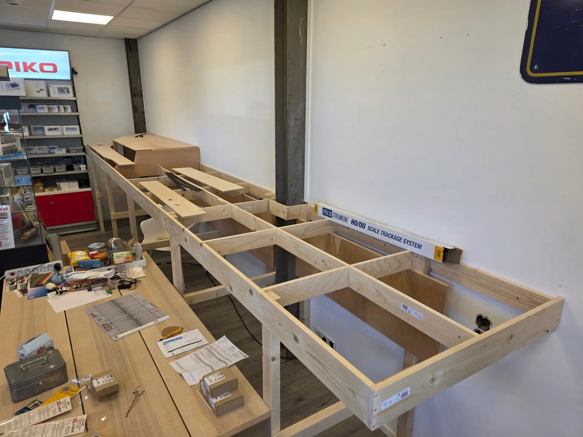

Ik ben eindelijk begonnen met de bouw!!! De lay-out is iets gewijzigd waardoor de baan 90 cm diep wordt. De hoigte is gezet op 120 cm.
Vandaag het eerste deel gebouwd. Ik heb voor ouderwets handwerk gekozen ipv lasercut of gefreesde modules zoals in de werkplaats. Gewoon een vuren lattenframe als basis.
Voor mijzelf vind ik de arbeid wat het meer kost niet zo spannend.
Onder het frame heb ik een houtplaat zitten voor de electronica en de techniek.
Links waar nu nog de Piko stelling staat, komt later een depot. Ik moet het baanplan nog afmaken, zal hem dan uiteraard ook delen hier.

Ziet er netjes en imposant uit
Wat voor een vuren gebruik je? 18x100?

Het raster is 94x18
De boei is 110x18

Citaat van: Martin Domburg op 16 April 2026, 00:55:04
Dat is wel een goed idee. Onder tafel liggend naar boven kijkend werkt niet altijd even handig.

Yep, ben dat omhoog kijken en zooi in je oog krijgen wel een keer zat
