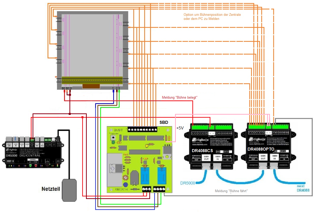

Ik heb een Marklin rolbrug omgebouwd naar naar 2 rail.
En gebruik hierbij een SBD decoder van Boll.
En heb het aangesloten volgend de handleiding op de Foto in de bijlage.
Ik gebruik Een Yammorc YD 7001 en combinatie met I Train.
En gebruik hierbij een digikeijs DR 4088 Opto voor de detectie van de brugstand die ik volgens de foto heb aangesloten.
Alleen het probleem is dat de bezetmelder in de brug die de locomotieven detecteert actief blijft als de brug op 1 van de op en afritten  is gestopt.
1 van de detectiemelders aan de BD 4088 opto van de brug staat in verbinding de rail de brug waar ook de bezetmelder locomotief bevind.
Als de brug bij 1 van de op of afritten is gestopt.
Waarschijnlijk omdat de de bezetmelder van de DR4088 CS conflict heeft met de melder van de DR4088 Opto
Mijn vraag is hierop is:.
Is daar een oplossing voor om die spookmelding in de brug eruit te krijgen ?.

Ik vermoed, dat de DR4088-CS de meetstroom van de DR4088-OPTO "ziet" en daardoor "bezet" meldt.
Je kunt de ingang van de 4088-CS ongevoeliger maken door een weerstand van 270 Ohm tussen ingang en "C" aan te sluiten.

Bedoelt u tussen "C" en "Buhne belegd"?.
Dat heb ik gedaan.
Maar dat heeft niets geholpen.
De bezetmelder blijft actief.

Ik vond op het oneindige Web het volgende schema -->
Het geeft de aansluitingen weer. Uit de beschrijving blijkt dat het spoor dat toegang geeft tot de rolbrug niet geïsoleerd wordt. De detectie van het spoor naar de rolbrug kun je wel detecteren maar zorg ervoor dat  een stuk van een raillengte, tussen de detectie en de rolbrug gewoon van digitale stroom wordt voorzien. Alle opstelsporen worden extern voorzien van spanning, geïsoleerd op de + . Deze geïsoleerde stukken dienen dan voor de terugmelding, denk ik tenminste.

Het is mij gelukt.
Het probleem was dat de bezetmelder in de brug voor het blok die moet detecteren dat er een loc op de brug is.
Die via de DR 4088CS (op de  tekening Meldung "Buhne belegt")
Bij iedere op of afrit contact had verbonden  was met elke  bezetmelder van de detectie van de positie van de brug via de DR 4088 Opto.
Aangezien de uitgang van de DR 4088CS verbonden was met 1 van de uitgangen van de DR 4088 Opto.
Ontstond er conflict tussen 2 bezetmelders.
Vandaar dat die bezetmelder actief bleef bij iedere p of afrit.
Ik heb het probleem opgelost door wat aanpassingen met wat verbindingen met de sleepcontacten van de brug.
Zodat de detectie nu via de massa van de rijspanning van de brug loop.
Alles werkt nu naar behoren en de bezetmelder in de brug is niet meer actief als er geel loc op de brug aanwezig is.
Op de onderstaande foto's heb ik het volgende met de sleepcontacten van de brug gedaan.
Aan de blauwe draden aan beide kanten van de brug kan je zien wat er is aangepast.
Wel moesten er tussen 2 sleepcontacten een onderbreking worden gemaakt.
