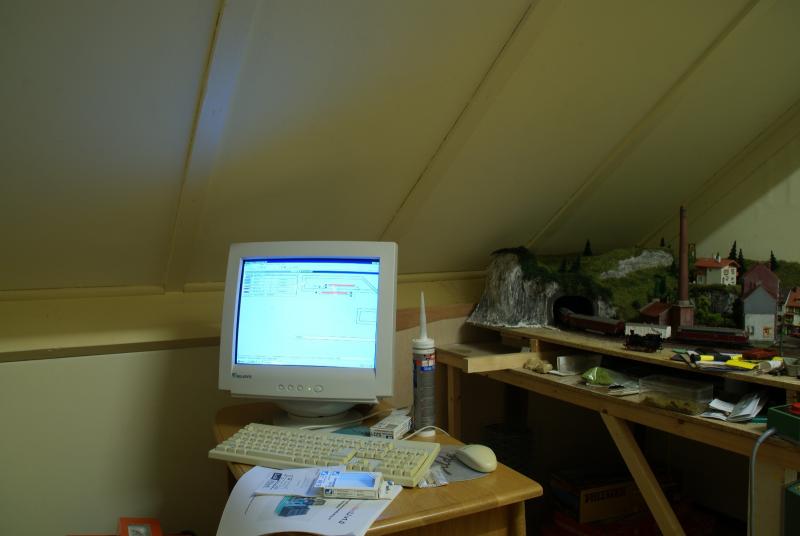

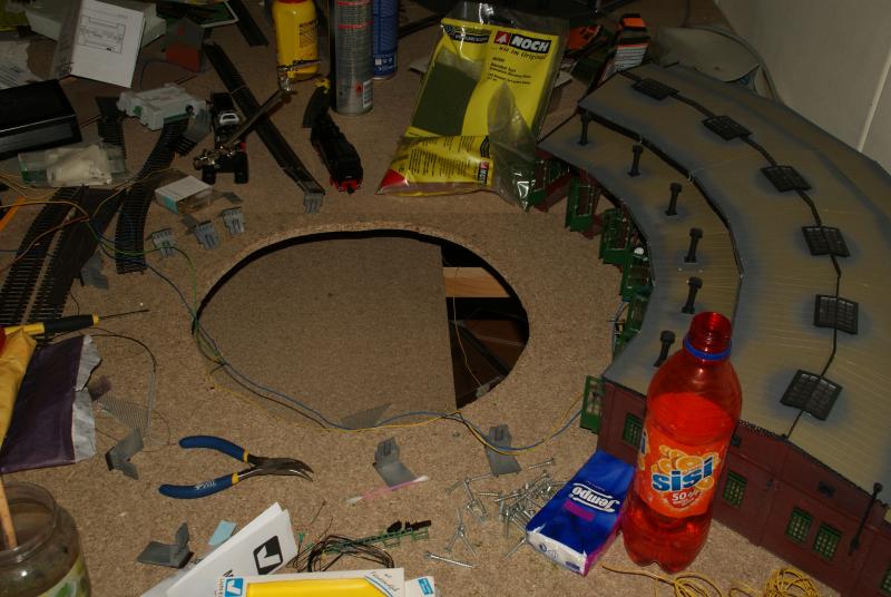

Ben weer lekker bezig geweest op zolder...
Oude Pentium weer aangeslingerd, en Koploper de baan laten aansturen...
Tijdens het automatisch rijden een potje water, en het nodige verfmateriaal bij elkaar gezocht....
Het voorlopige resultaat...
Iets schuiner, voor een betere zichtbaarheid...
Vanuit een andere hoek...

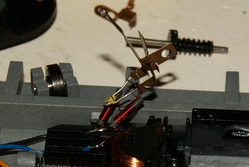

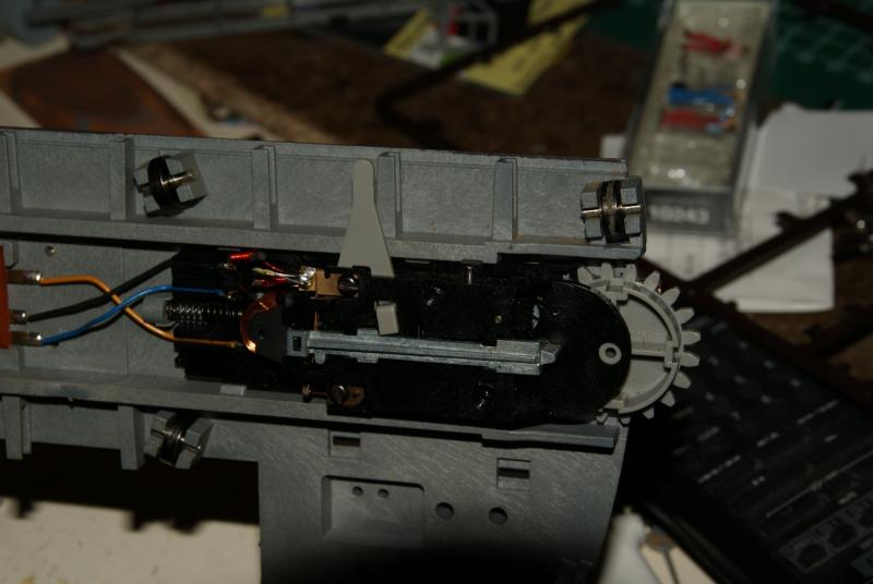

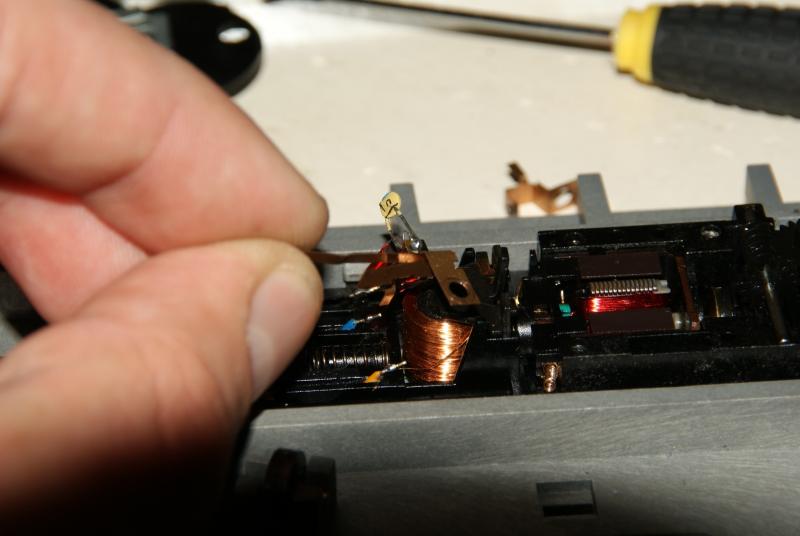

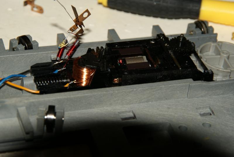

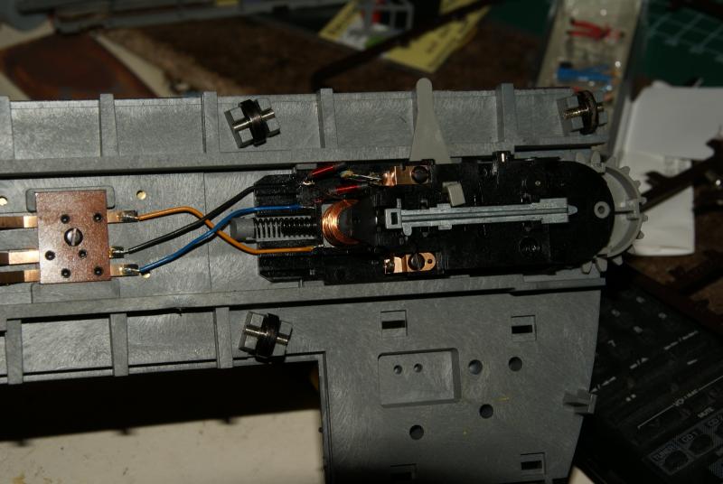

De brug van de onderzijde
Nogmaals vanuit een iets andere hoek

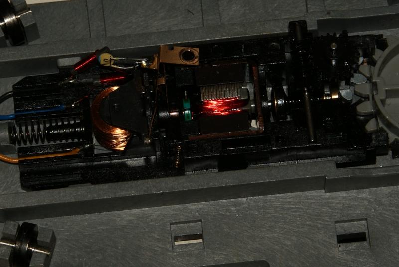

Het stripje (eigenlijk zijn het er 2) waarvan ik niet precies weet, of deze nou de kortsluiting veroorzaakt, en of ik 'm wel goed gemonteerd heb
Uitvergroot
Bovenaan het stripje
Nogmaals

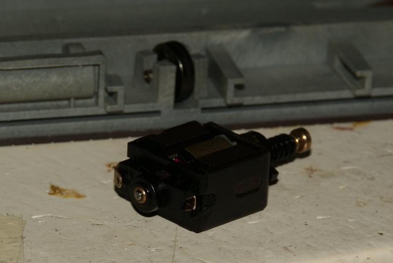

Ondertussen is de motor ook deels gesneuveld... Wilde de koolborstels schoonmaken, en toen is één van de twee houdertjes afgebroken...
Gaat lekker allemaal vandaag...
@ Matheus: hoe kan ik deze motor het beste testen? Op gelijkstroom gebeurt er niks, behalve dat de motor licht zoemt, maar niet draait. Met wisselstroom (die van de zwart-witte knopjes van de trafo) knetteren de koolborstels, en begint alles in de buurt ervan te roken...
