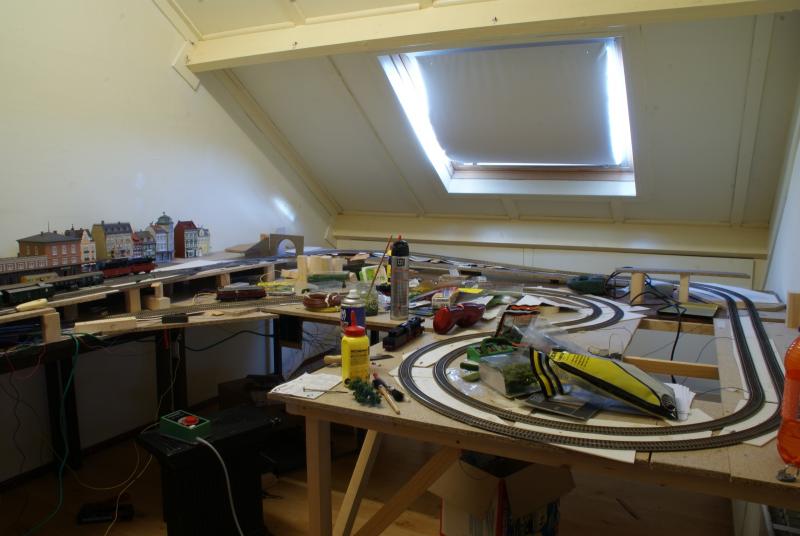

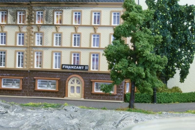

De plaats van de kruising bleek niet echt geweldig...
Grotere locs hadden nogal moeite met het maken van de bocht.
Ik heb hem verplaatst naar een ander gedeelte op het stationsemplacement, waar alleen de kleinere locs komen.
De aftakking naar het locdepot is nu gedaan met een normale wissel.

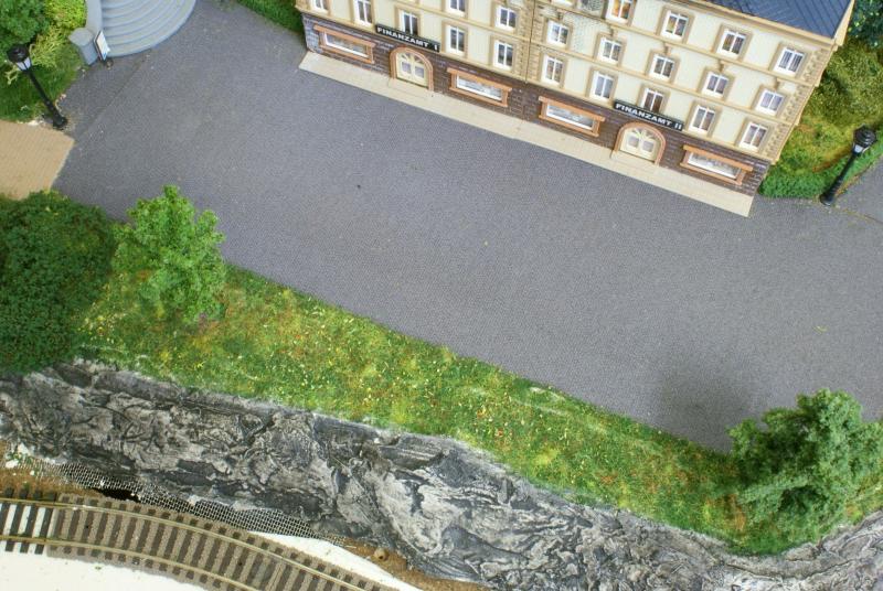

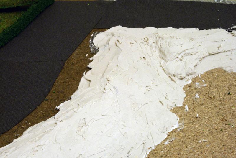

Weer een kleine update:
Ben weer ff lekker aan het kliederen geweest...
Detail.
Eerst maar weer wat daagjes wachten, totdat het gips goed droog is.
Ook de verfkwast is even ter hand genomen...

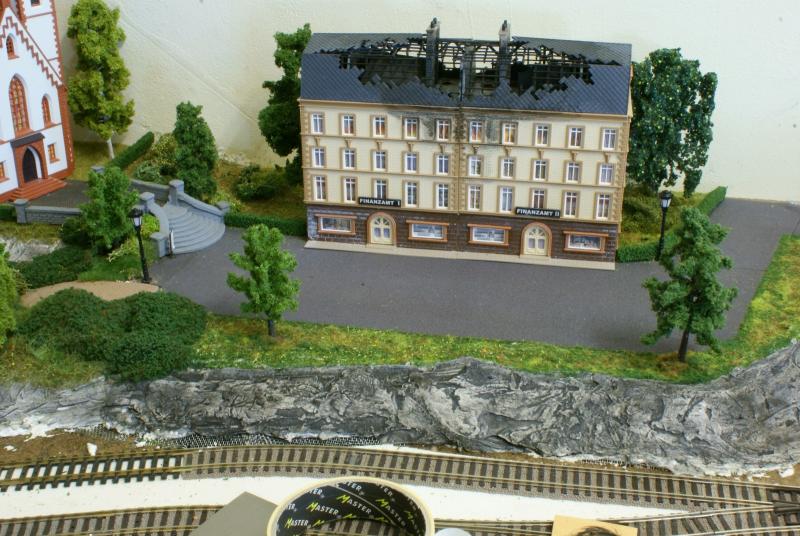

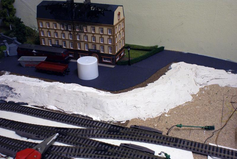

Het gips is droog, dus er kan weer verder gewerkt worden...
Zat ook nog een dag thuis, dus mooi wat tijd om te kliederen...
De rand is geschilderd, en het gras ingestrooid. Ook zijn er wat bomen bijgezet...

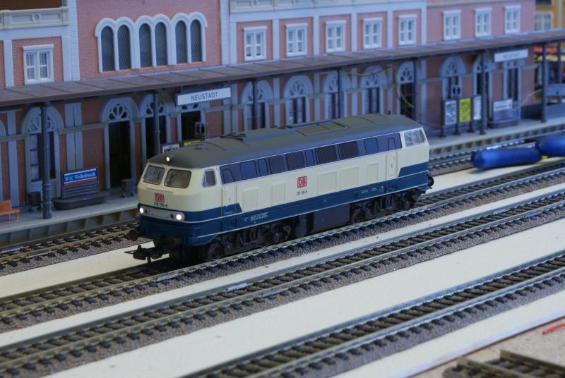

BR 218, Piko, nieuw. (Viessmann)

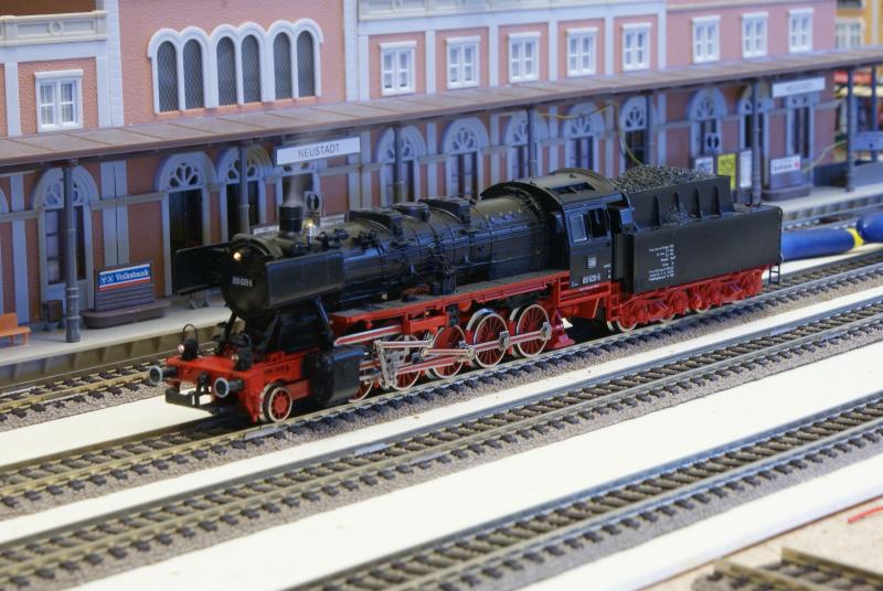

BR 56, Fleischmann, zelf omgebouwd. (ZIMO MX64) Zoals op de foto te zien is, ontbreekt het lantaarntje van het linker voorlicht. De loc kwam uit een partij, en was al zo toen ik hem kocht. Heeft er iemand tips, hoe ik dit weer compleet zou kunnen maken?

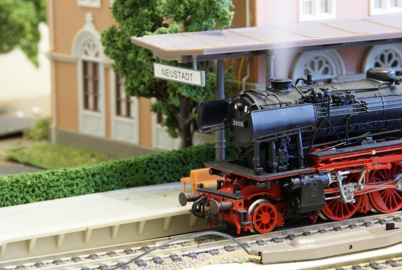

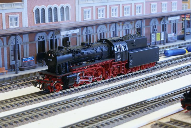

BR 23, Roco, om laten bouwen. (Viessmann) Tevens voorzien van rookgenerator (analoog).

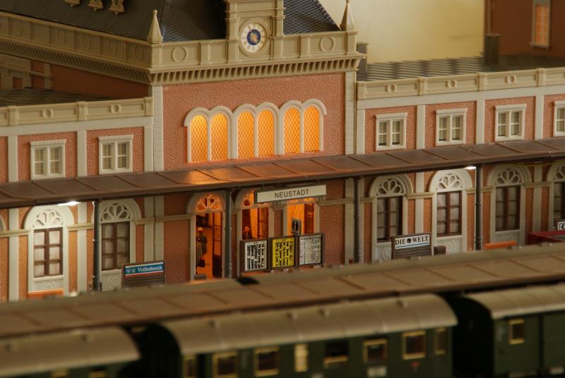

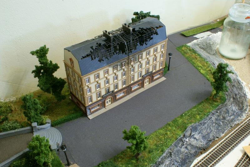

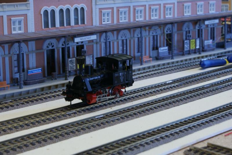

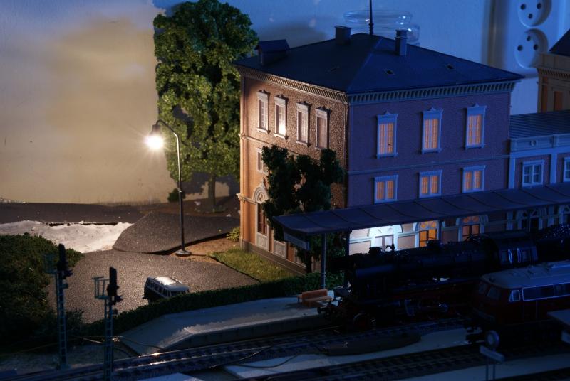

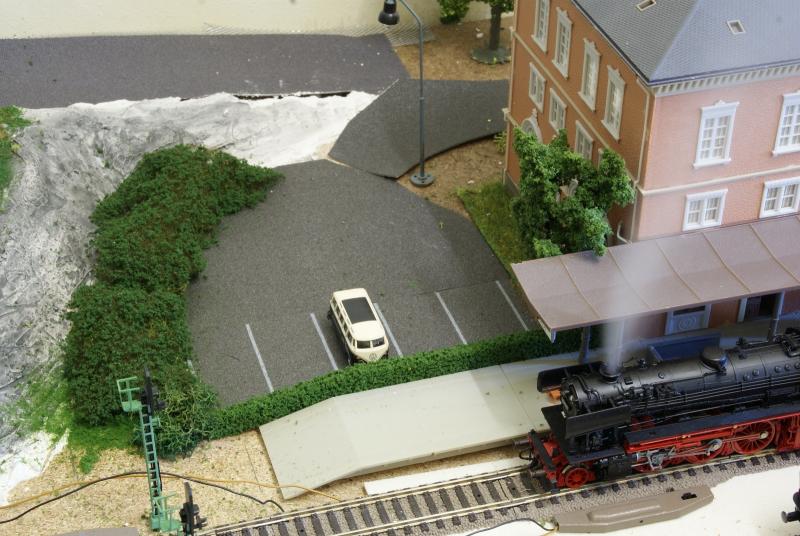

Het station heeft z'n definitieve plaats gekregen:
De parkeerplaats is reeds aangelegd...
De grijze rand links grenst aan het plein voor het nasmeulende belastingkantoor.
Nog een plaatje van dichterbij...

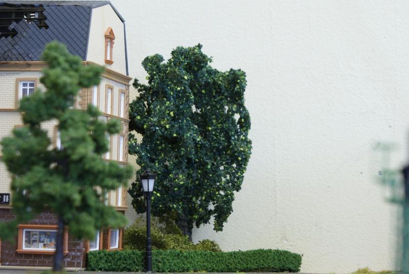

Heb de boom aardig dicht tegen het station geplaatst. Dit i.v.m. kabels. Heb er tijdens het bouwen nooit aan gedacht om de draden van de verlichting weg te werken d.m.v. gaatjes in de wanden. Achteraf verlichting aanbrengen is geen succes, voor je het weet heb je het hele perron ontdaan van bankjes/prullebakken etc...

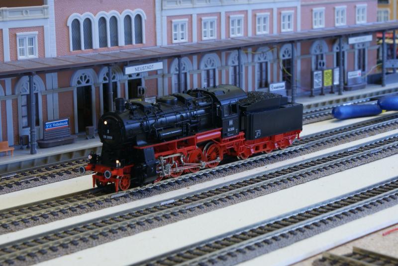

Zo,
weer een loc omgebouwd: de BR 64 van Fleischmann, oude versie.
Voorzien van een LP3.
Het viel mee, heb eerst alles goed doorgemeten, en een geïsoleerd schild erin gezet...
Toen nog de decoder erin pikken, en na 5 minuten reed de trein prima.
Echter, de verlichting deed niet echt jofel. Wat bleek: de vorige eigenaar heeft erg royaal olie gegeven.
Olie zat tussen alle massaverbindingen, dus ff goed schoongemaakt met wasbenzine.
Achter geen probleem, vóór wel...
De houder voor het mechaniek vloog los, met natuurlijk ook alles wat erin zat.
Ben toen nog een half uur bezig geweest, om alles weer erin te krijgen.
Loc doet het nu eindelijk helemaal goed!
Hoefde niet te frezen, decoder kon mooi naast de motor liggen.

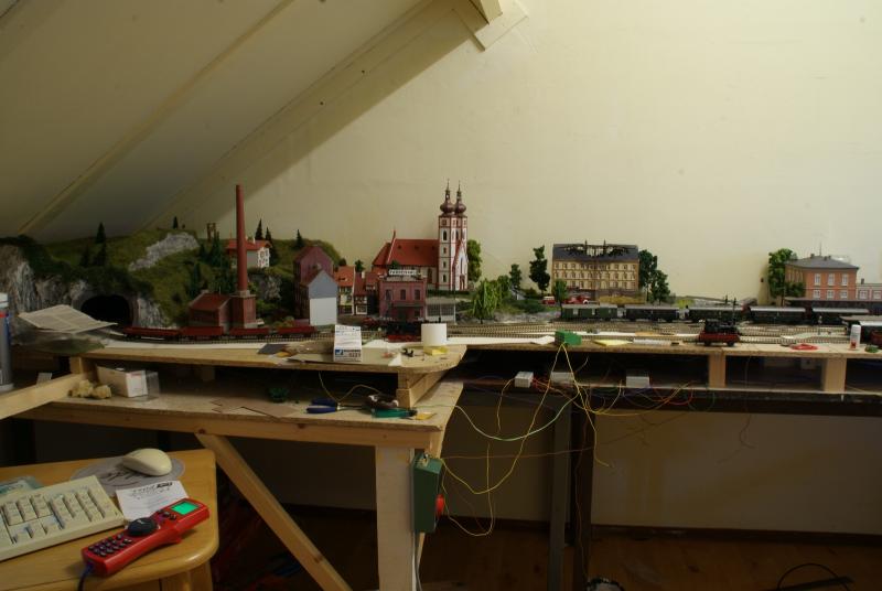

30 July 2009, 19:55:41 »
Nou,
bij dezen dan, de stand van zaken:

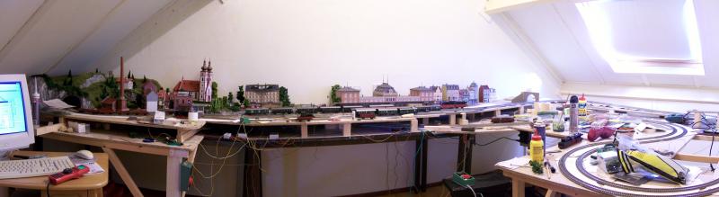

Panorama
Linker gedeelte
Rechter gedeelte

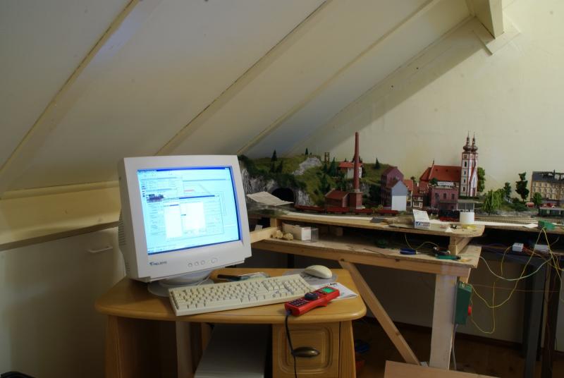

Pc (ouwe pentium 233, met Win98, draait prima

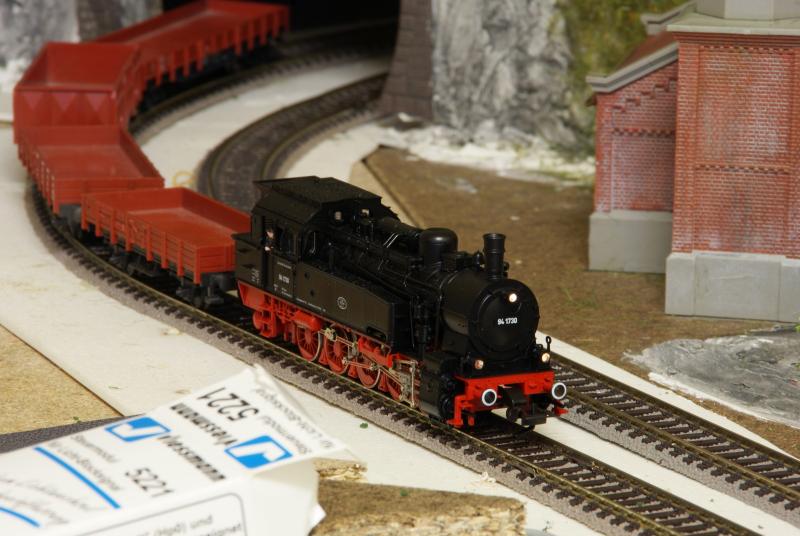

De omgebouwde 64er met een sleepje donderbussen...

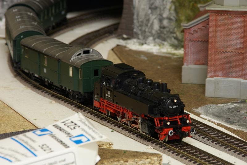

De omgebouwde 94er met een kleine goederentrein

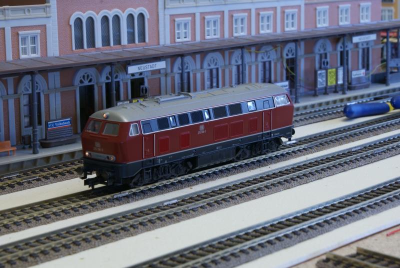

Het verlichte station
De parkeerplaats links van het station in de avonduurtjes....

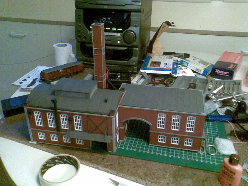

Ondertussen maar bezig gegaan met een bouwpakketje monteren, nouja, is aardig aan de grote kant.
Het is van Piko, en het valt me op, dat alles wel heel erg fijn en netjes in elkaar past.
Dit gebouw komt in de buurt van het depot te staan.

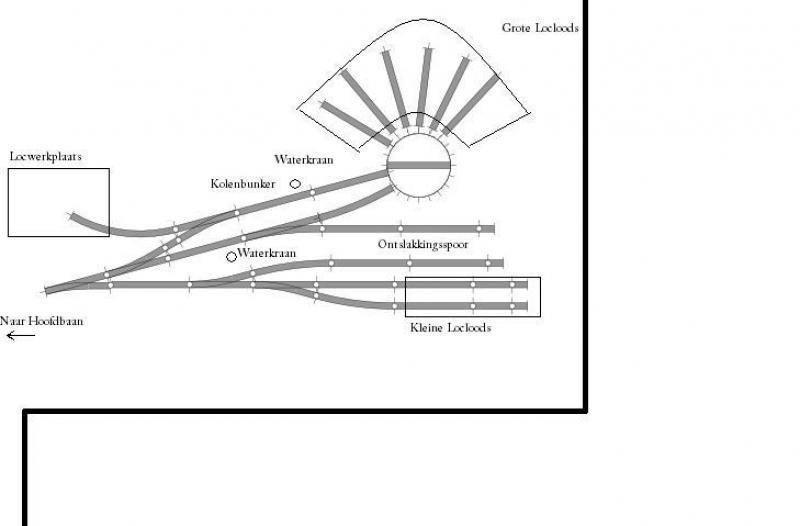

Kleine update:
Alvast een voorproefje van het sporenplan voor m'n locdepot.
