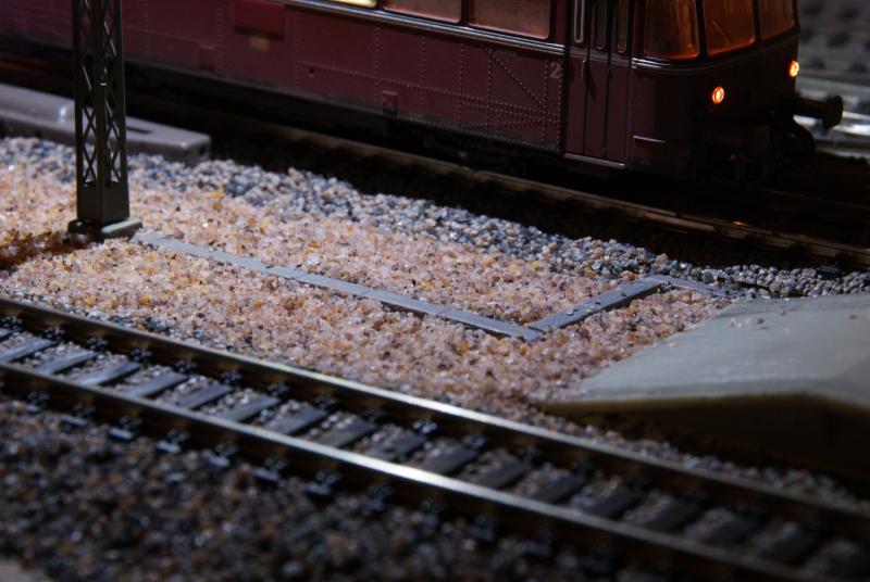

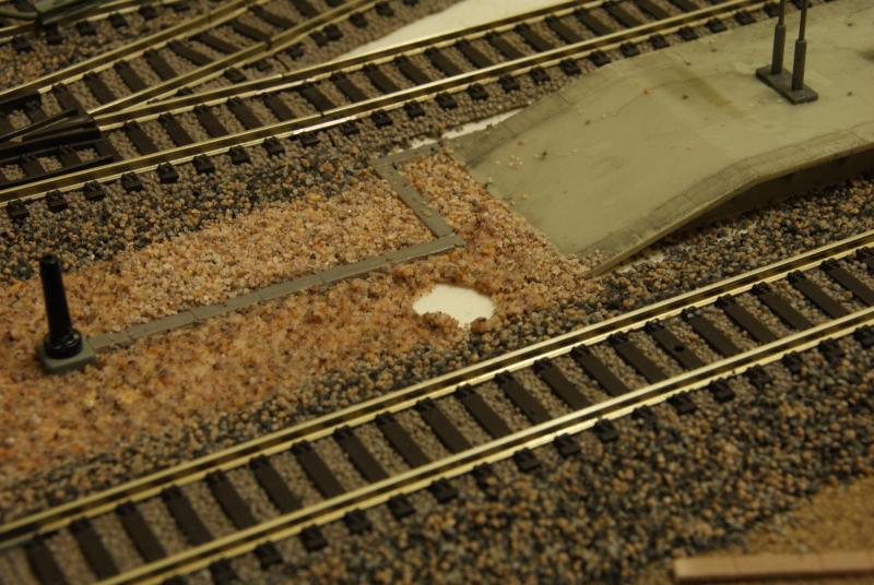

Ik heb de boel los kunnen krijgen... Even met een kleine schroevendraaier voorzichtig de ballast eromheen weggepikt...
Ik lees je tip nu pas
Heb het gat opgevuld, en tevens het sein aan de andere kant van het spoor gezet...
Voorzijde
Achterzijde

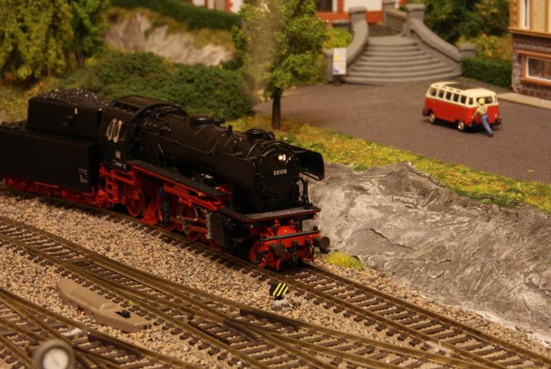

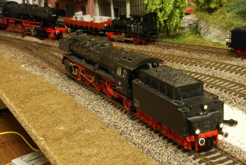

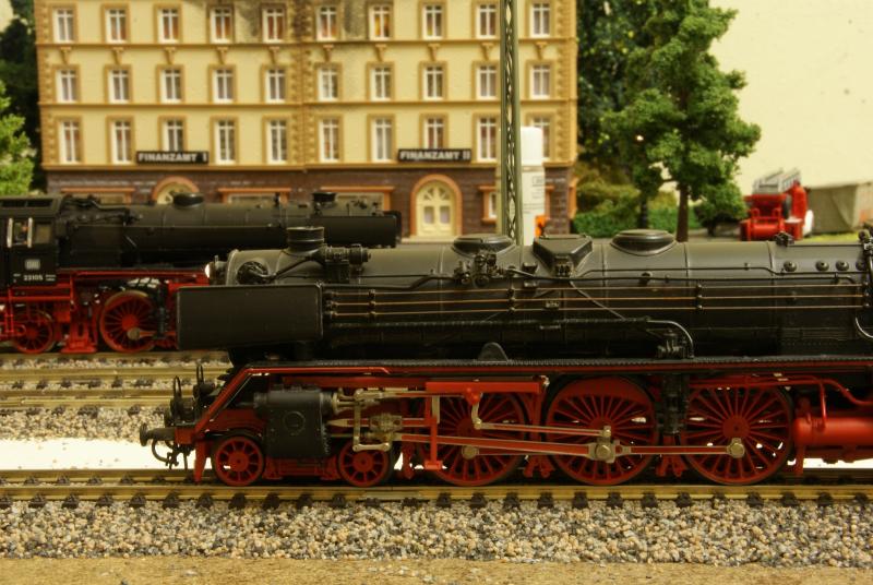

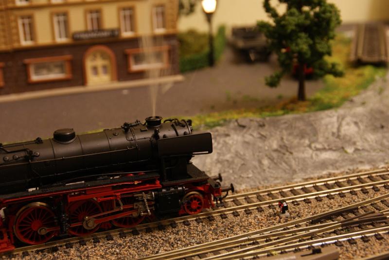

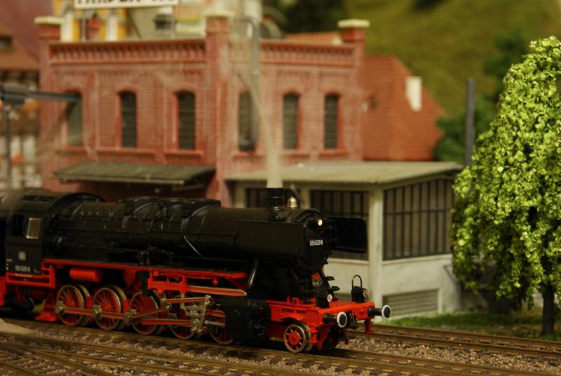

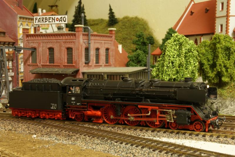

Ondanks dat het de
miskoop
van het jaar is, heb ik toch nog wat foto's ervan gemaakt... ('t blijft toch wel een gaaf ding, ondanks, dattie alleen de rechte stukken op m'n baan fijn vind...
Tevens nog 2 sfeerplaatjes...

17 January 2010, 17:25:50 »

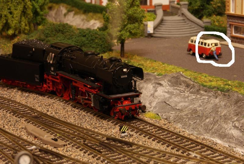

Mooi, dat sein. Maar mijn oog viel op iets anders: die oude vw-busjes zijn kennelijk niet echt betrouwbaar
Ronald81
Berichten: 2662
Re:Fleischmann H0 Epoche III
Reactie #170 Gepost op:
17 January 2010, 17:35:41 »
't Duurt onderhand al een mooie
tijd
, voordat dat ding aan wil slaan...
Volgens mij zit er een vrouw aan het stuur, en staat de handrem er op...

Dat zijn sfeerplaatjes van een mooie lok! Jammer van het bochtenprobleem

17 January 2010, 20:00:14 »
He Ronald
Mooi die trein met stoom
en dat dwergsein ook
Toch jammer van die 01

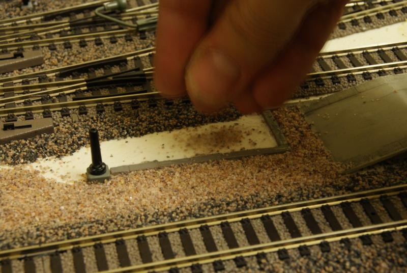

19 January 2010, 13:18:12 »

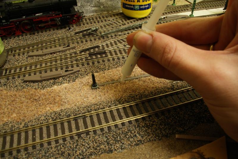

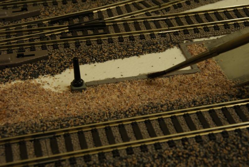

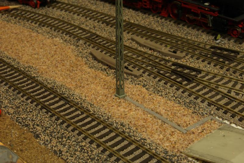

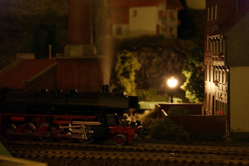

Zo, maar weer es een kijkje in de keuken...
Overtollig strooisel aan de kant vegen...
Beetje bijstrooien...
Natdruppelen, d.m.v. spuitje...
Wel voorzichtig indrukken, en in de gaten houden of de spuit bijna leeg is... Anders krijg je van die rare plekken...
Het resultaat...
Alles moet nog bijgekleurd worden. Eerst maar es een dagje laten drogen...

19 January 2010, 17:45:15 »
Dit zit er mooi uit, wat ik niet zo mooi vind zijn de wisselaandrijvingen. Ik weet niet, of je dit verhaal kent: Als je de wisselaandrijvingen om 180 graden draait, dan kan je deze in de tafel zetten (ondervloer). Plakband over de aandrijf en je kan erop ballasten... Maar dan is de onderhoud niet meer zo eenvoudig..

19 January 2010, 18:59:08 »
Liep ik ook tegen aan! Ik heb de aandrijvingen nu 180 graden gedraaid en het gat twee keer zo breed gemaakt als de aandrijving. Op die manier hoop ik de aandrijving later te kunnen verwijderen zonder het hele wissel los te hoeven halen. Als het goed is alleen het plakband. We zullen zien of het werkt

Bedankt voor de reacties!
@ Freez: ik hoop dan, dat je er niet zo over droomt als ik... Ik kan er wakker van liggen, soms...
@ Bernd/Marc:
Ik was al bekend met deze methode.
Onderhoud/storing is de reden, waarom ik de aandrijvingen zo laat zitten.
Een aantal wissels zit op plekken, waar ik nu niet van onder bij kan... vandaar

19 January 2010, 20:20:09 »
dit is duidelijk, dan moet je het best van maken. Modelbouw-Hobby betekend dat, men steeds een compromis moet maken...

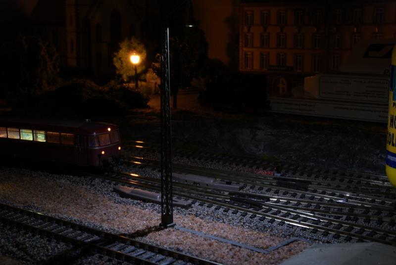

Als beheerder van het spoor moet je toch ff kijken, of het in het donker ook allemaal goed lijkt...
(had nog wel wat op mogen ruimen...)
Detail...
