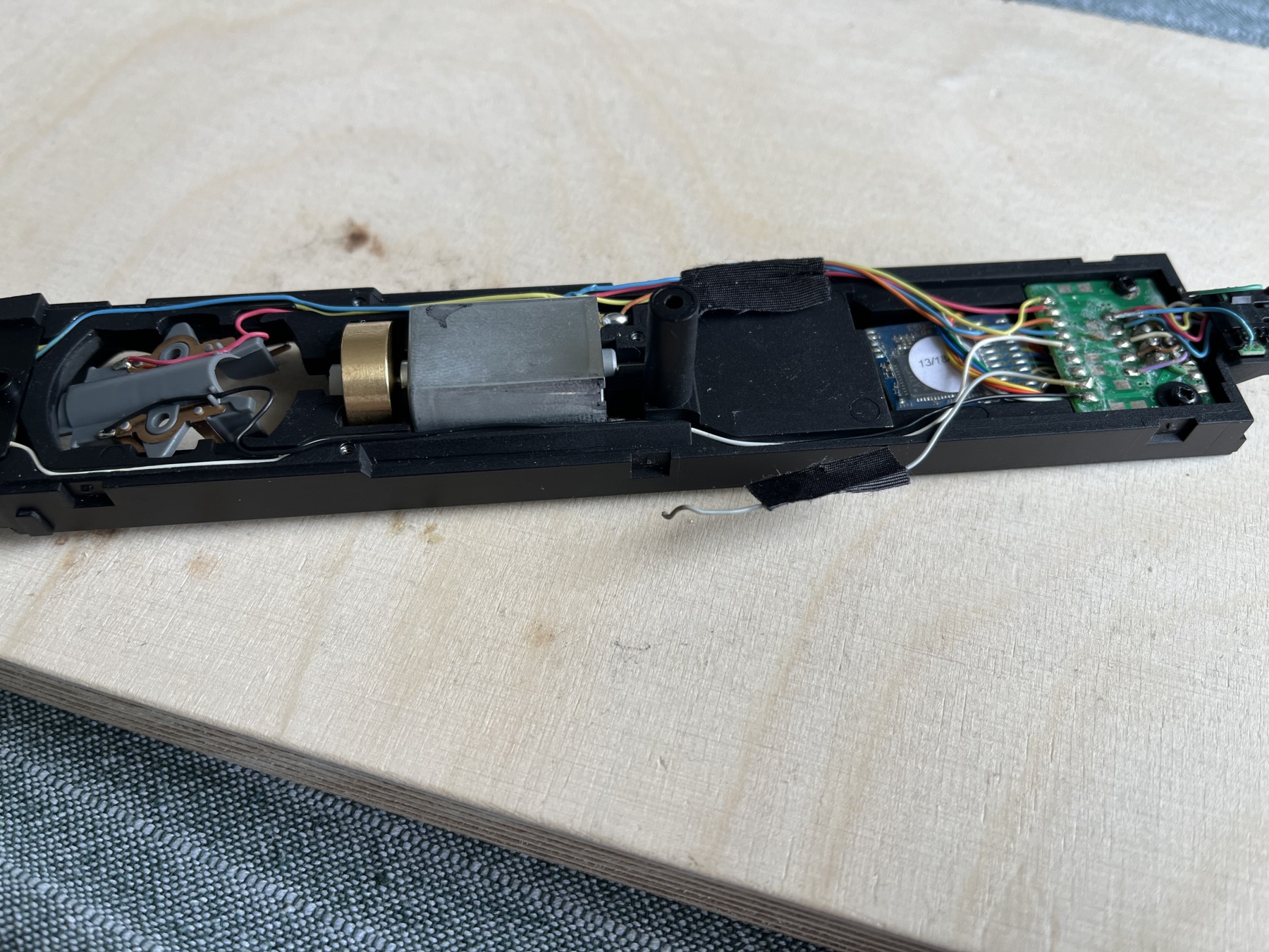

 Goedenavond. weet iemand of er een geschrikte striptang is om de motor kabel (grijze kabel die uitsteekt) van dit treinstel te strippen?

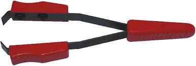

Laktrekpincet.
Gr Hans
  • Berichten: 2246
Re: kent iemand een geschrikte striptang
« Reactie #6 Gepost op: 10 June 2025, 08:45:29 »

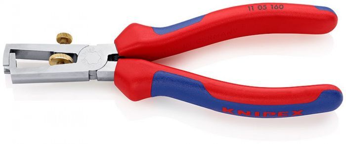

Ik doe het al jaren hiermee:
Is een lomp geval maar werkt wel. Maar die dunne draadjes kunnen ook wel met een lakpincet idd.

De eenvoudige striptang van de vorige spreker voldoet zeker, met als klein nadeel dat je de stelschroef  steeds moet aanpassen aan de dikte van de draadkern.
Als je dat nalaat knipt ie zo je draad af.
Deze is iets duurder maar past zich aan aan de draaddikte en voldoet bij mij al behoorlijk lang:
https://bigshopper.nl/product/universele-striptang-580989699.htm
Uiteraard heb je nog  kwalitatief betere, professionele maar daarom  weer  duurdere varianten voor "beroepsstrippers."
En inderdaad, voor de dunne modelspoordraadjes is meestal je nagel de makkelijkste en goedkoopste variant.
